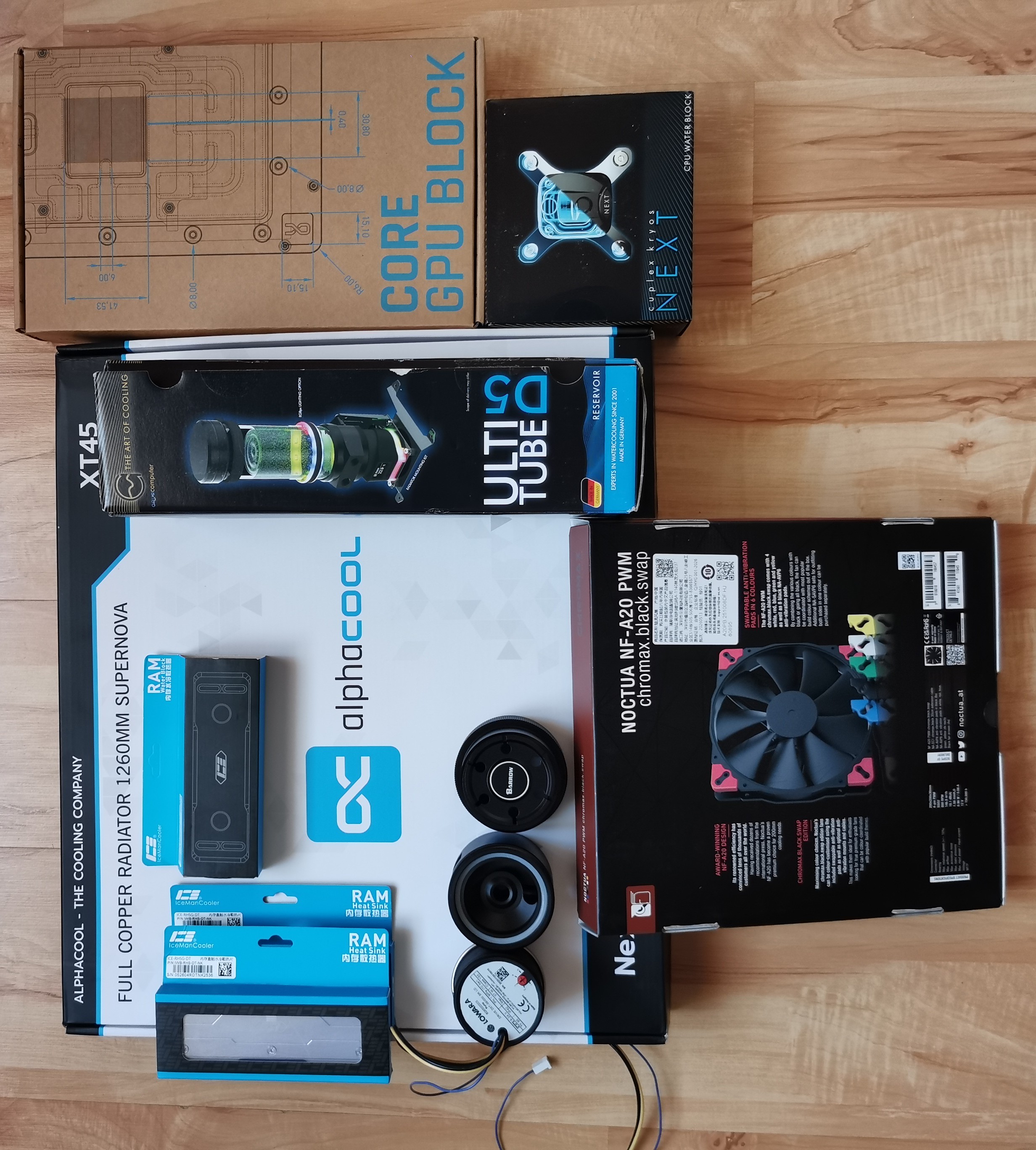

Приехал ко мне наконец то альфа 1260. 1,5 месяца ехал.
Буду собирать. 9950x3d, 5090 Palit. Пока тестовый вариант. Открытый стенд. Кастомом назвать не претендую, но идеи финального вида есть.
основные железки
223233.jpg [ 1.1 МБ | Просмотров: 1268 ]
Есть еще древние, но новые Airplex 45mm 360 (они просто есть), пару из них хочу включить в контур, не "богоподобной" дельты ради, а поставить на них 120-ки с экранчиками для мониторинга параметров (не хочу лепить отдельный дисплей, "я художник - я так вижу")

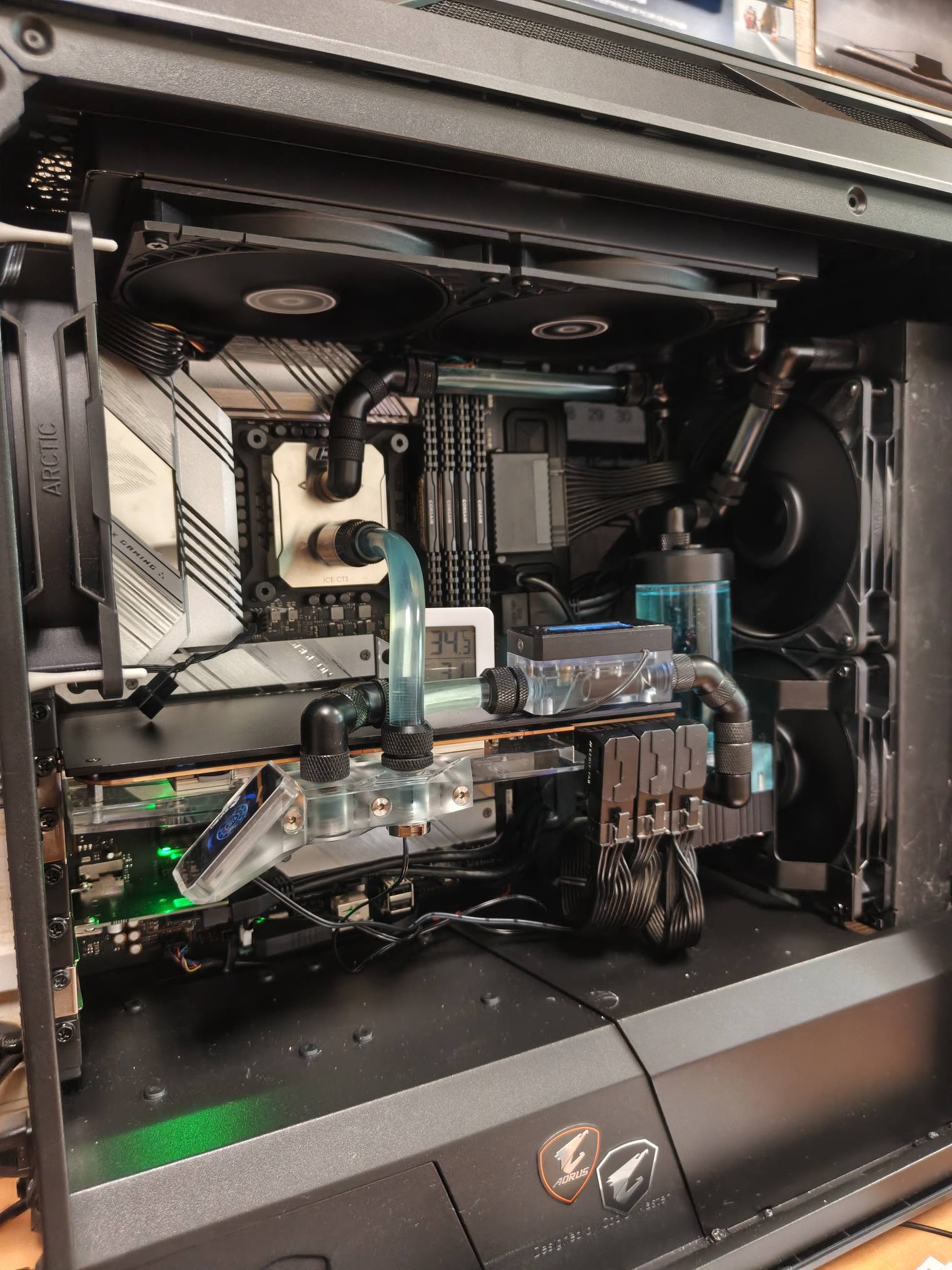

Собрал финальную конфигурацию. Все на выдув, зад на вдув (реверс). На верхний радик добавил с низу вентили 140х16. Сверху заменил на реверс. Спереди заменил 2 200 на 2 реверсивных 140. Шумов аэродинамических не стало или значительно меньше. Выход с помпы 43, с проца 49. Вдув 950, остальные 500-750 оборотов. Помпа 70 процентов. Теплопакет 450 ватт. В комнате 25 градусов. В корпусе 34. Конечно, плюс минус градус. :)Через 1.5 часа грелкогрения. Вчера запустил Кризис 3, был на диске. Мама дорогая. С огромным запасом. Все на самом минимуме. :)
IMG_20260702_160406_809@786700458.jpg [ 329.99 КБ | Просмотров: 948 ]

Собрал первый кастом. Должен ли воздух в водоблоке ВК полностью выйти? потому как я уже крутил и раком и боком, но есть пару карманов, которые сидят и хоть убейся. Пробовал скорость помпы меня, тоже не дало результат. Напрягает что время от времени тот воздух, такое впечатление, что забирается назад в помпу и так по кругу, что создает от помпы время от времени "журчащий" звук, который напрягает. Кастом собрал пару часов назад после промывки.
Custom cooling loop:
CPU WB: IceManCooler Full Nickel Plated CPU Direct Die Water Block
RAM WB: IceManCooler Direct Touch Memory Chip RAM Water Block
GPU WB: Alphacool Core Geforce RTX 4090 Master V.2 with backplate
2xAlphacool NexXxoS XT45
Barrow D5 pump
Наперед спасибо.
