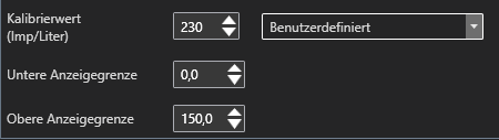

Не думаю,что это будет проблемой.Контур будет собран,сперва подключу датчик к материнке узнаю реальный расход в мл/м,переведу в л/ч,
потом к акваеро и откалибрую здесь
1.PNG [ 4.98 КБ | Просмотров: 1016 ]
Калибровка это позваляет,диапазон от 100 до 1000

and00 писал(а):
акваэро отражает л/ч,показывает на первой скорости больше 2000 тысяч.Не знаю пока что это мл/м или х.з.
Ох уж эти 2000 литров в час. Там не литров в час, а импульсов. А сколько импульсов на литр у этого потокомера надо смотреть где нибудь в руководстве и переводить одно в другое через множитель.
Я тоже думаю,что это импульсы.Есть всё в инструкции,переведу,откалибрую.

В акваеро теперь нужно калибровочную кривую для этого датчика с имеющимся типоразмером фитингов где-то найти.
Добавлено спустя 1 минуту 15 секунд:
nag77 писал(а):
Как собрался калибровать кулансовский расходомер в ПО от aquacomputer?
Ну погоди, наверняка у буржуев с OCN есть калибровочные данные в каком-то виде, а уж сделать из них в аквасьют калибровочную кривую - не сатурн-5 построить.
Добавлено спустя 8 минут 30 секунд:
Нужно снять показания в нескольких режимах работы помпы и на их основе как-то нарисовать в акваеро калибровочную кривую, при этом нигде не лажанувшись с пересчётом величин )
Ну или у буржуев поискать готовые калибровочные данные для акваеро от этого датчика и фитингов своего размера, на основе которых напрямую построить в аквасьют нужную кривую.
Добавлено спустя 1 минуту 1 секунду:
Нельзя через множитель, при разном расходе разное соотношение расход/импульсы в мин. Поэтому и нужна калибровочная кривая.

and00 писал(а):
сам датчик уже откалиброван и запрограмирован на заводе под два диаметра 6 и 10 мм и показывает мл/мин при подключении к любому вентиляторному разъёму.
Остаётся немножко подружить его с разъёмом Flow акваэро.
Т.е. датчик + этот frequency adaptor уже настроены так чтобы на вентиляторный разъём выдавать значение соответствующее мл/мин?
Всё действительно проще чем я подумал.
Тогда к акваеро его подключать не надо вовсе. Подключить к свободному разъёму материнки.
Далее в аквасьют создать в Playground (который не нужен, привет Красному) виртуальный датчик в метрике l/h, в котором на входе будет значение считанное с материнки с соответcтвующего Fan разъема.
Далее всего лишь добавить Function = Multiplication считанного значения мл/мин в л/ч путём умножения на постоянный коэффициент 0,06 (In = Constant 0,06) и вывести полученное значение на Out виртуального датчика.
Результат потом встроить в любую Overview страницу.
lph.png [ 10.37 КБ | Просмотров: 962 ]
