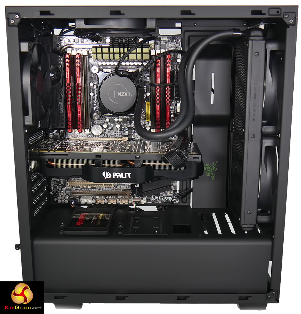

Доброго времени суток всем .Парни обьясните как гарантия работает я прост смотрю в регарде 12 мес дают , а тут люди пишут про 5 лет ? Думаю х61 брать в корпус nzxt s340 razer

Регистрация: 22.08.2016

Как то так хотел , а что будет сильно шуметь и зачем вазелин ?) Так а как насчет гарантии ?
maxresdefault.jpg [ 179.14 КБ | Просмотров: 1542 ]
7800х3D/MSI Carbon x670e/AX5U6000C3016G-DCLABK/WD SN850X 2tb/Kingston FURY Renegade 2tb/RTX3080ti/SF-850F14MP/CustomWaterCooling
Регистрация: 09.04.2010
AVR
1) сильно шумят вентиляторы при наличии фильтра спереди (но в теории его можно снять)
2) оригинальные вентиляторы очень оборотистые и шумят как пылесос (по этому сразу заменил)
3) проблем с гарантией не вижу, т.к. там есть штатные 4pin разъемы
4) если ставить в конфигурации pull то радиатор немного не влезает (мешают USB порты) я их снял и буду менять на другие
Добавлено спустя 46 минут 6 секунд:
в дополнение к вышесказанному
проверил другие usb провода - не подошли по размеру, приходится сидеть без топ usb портов
