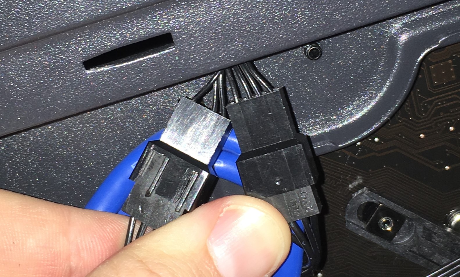

ModPC писал(а):
нам бы оригинал
Вот и оригинал. Один разветвитель на 4 провода, второй на 3. Комплектный из коробки
IMG_6212.JPG [ 460.43 КБ | Просмотров: 1952 ]
/ Gigabyte z270 k3 / i7-7700K/ BeQuiet! Silent Loop 240 / DRAM PVE 16 Gb / Gigabyte GTX 1080 Ti / БП Thermaltake TPG-0650F-R / Win 10
Регистрация: 27.01.2003
Откуда: Кунгур
Фото: 47
Deemun Ну норм. сплиттер. Проверяйте, сколько оборотов показывает каждый вентилятор, подключенный к 4-проводному хвосту сплиттера.
