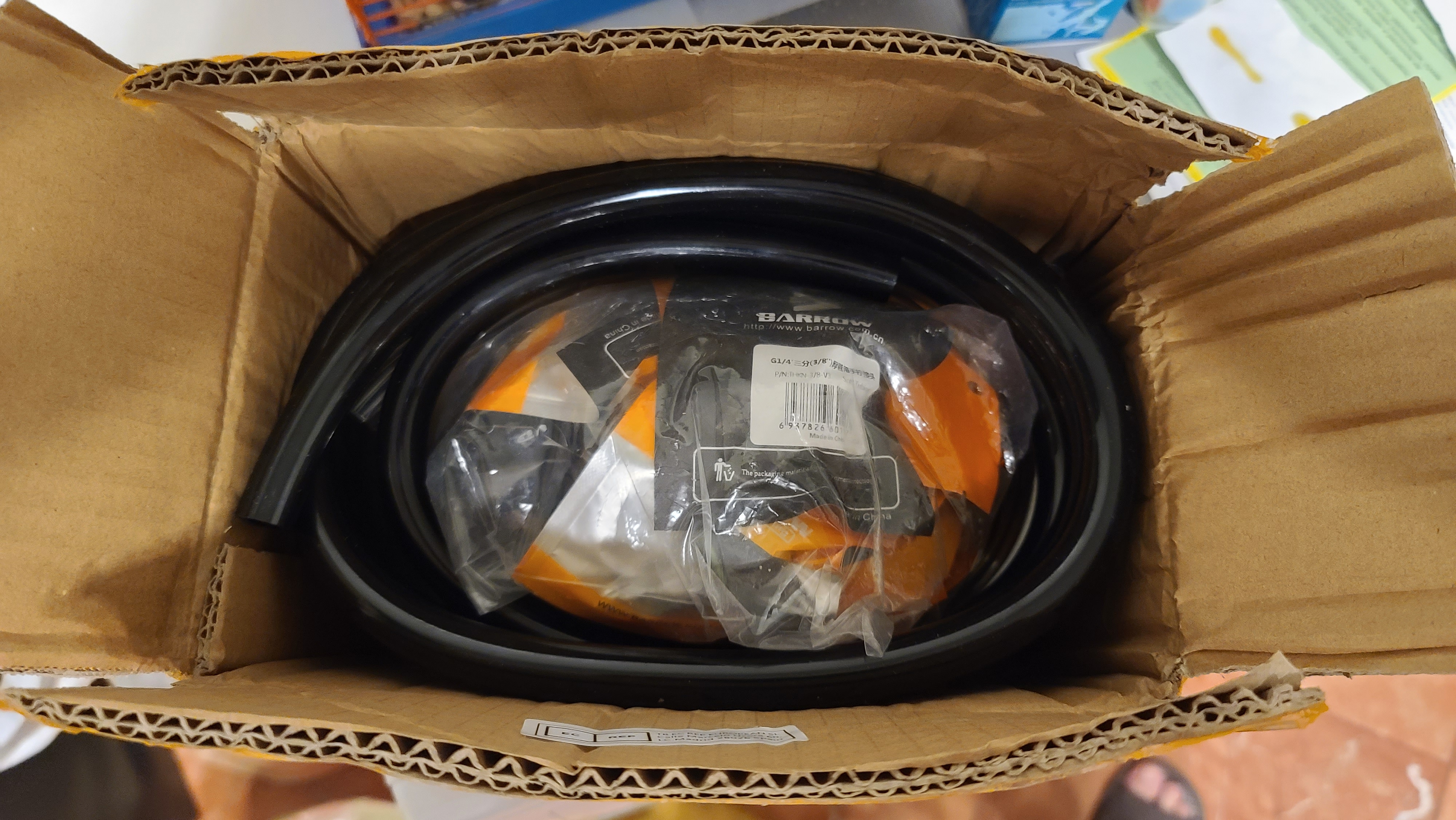

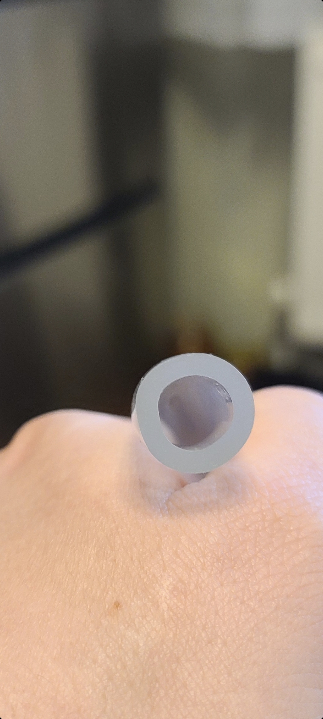

Приехали ко мне фитинги и шланги пу с силиконом. Буду комбинировать. Но упаковано ужасно. Шланги теперь кривые блин. На пу с одной стороны даже прогнуть умудрились. Но надеюсь кипяток их исправит)

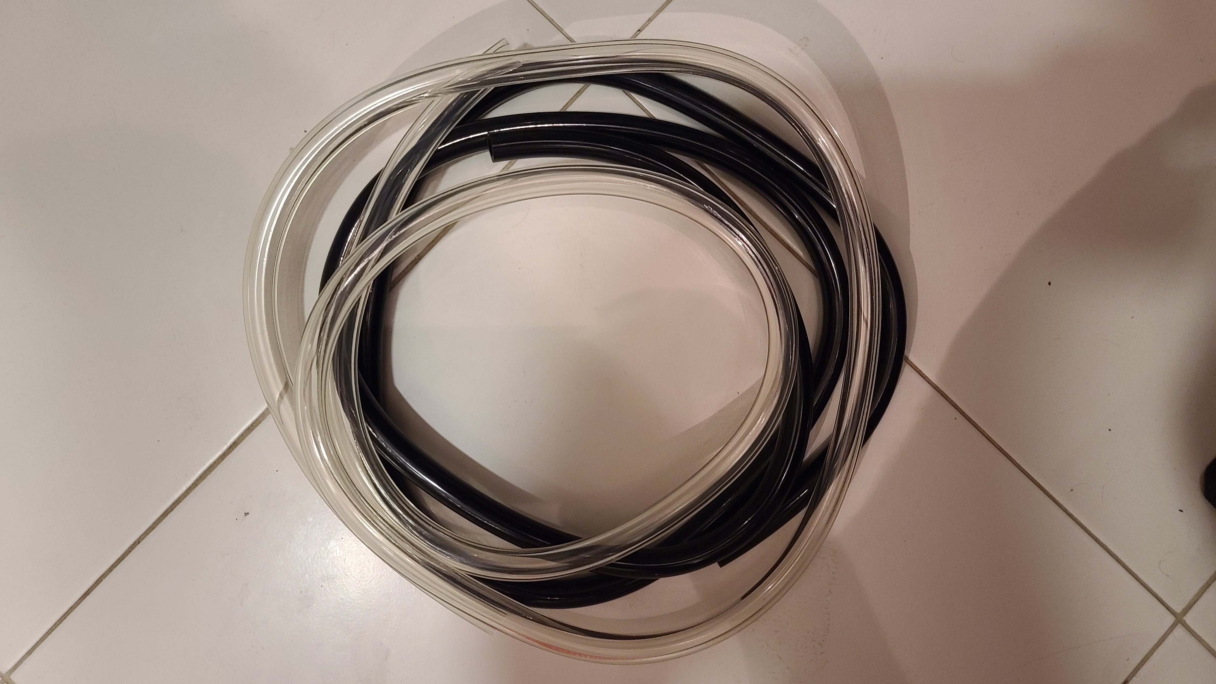

CrownA Что смешного? Если это не критично, то так и напишите. У меня это 2я доставка шлангов. Первая ек была в широкой коробке заводской с аккуратно уложенными 3мя метрами.
Мятые концы, видимо падала посылка. Кипяток вылечит думаю. Но всё равно так не должно быть.
Сегодня немного выровнялись. Вчера ужос был.
Что там критичного ? всё это на фитинг налезет в итоге .
