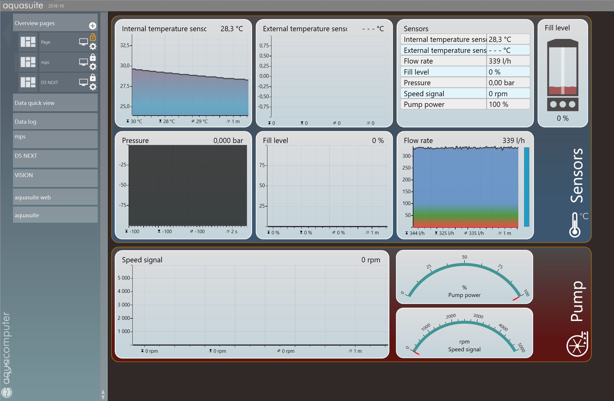

Регистрация: 20.02.2008
еще раз всем благодарности
выдернул 3 пин из мамы -заработало
если возвращаю 3 пин в коннектор -расход прыгает в 400 литров и застряет там
это максимум с 3 помпами на макс оборотах с 4 брс
Снимок.JPG [ 271.14 КБ | Просмотров: 646 ]
откалибровал на всякий по новой
мне правда столько и не надо вовсе, 150 литров вообще за глаза она(вода) пока круг делает остывает отлично
может на акваэрро созрею позже,но 4 экранчика в компе это уже перебор наверное
А куда и откуда втыкал то? Надо на датчике/помпе/контроллере в тахо/аларм. На одиннадцатой странице инструкции все подробно и с картинками разжевано.
У aquaero 6LT нет экранчиков. Баловство эти экранчики)
На прошлой странице он приводил картинку - в разъем W_FLOW втыкал. Если бы на датчике провод был бы подключен в Alarm, то проблем бы не было, поэтому думается мне, что в датчике он был подключен в разъем аквабас:) От этого он с ума и сходил)
