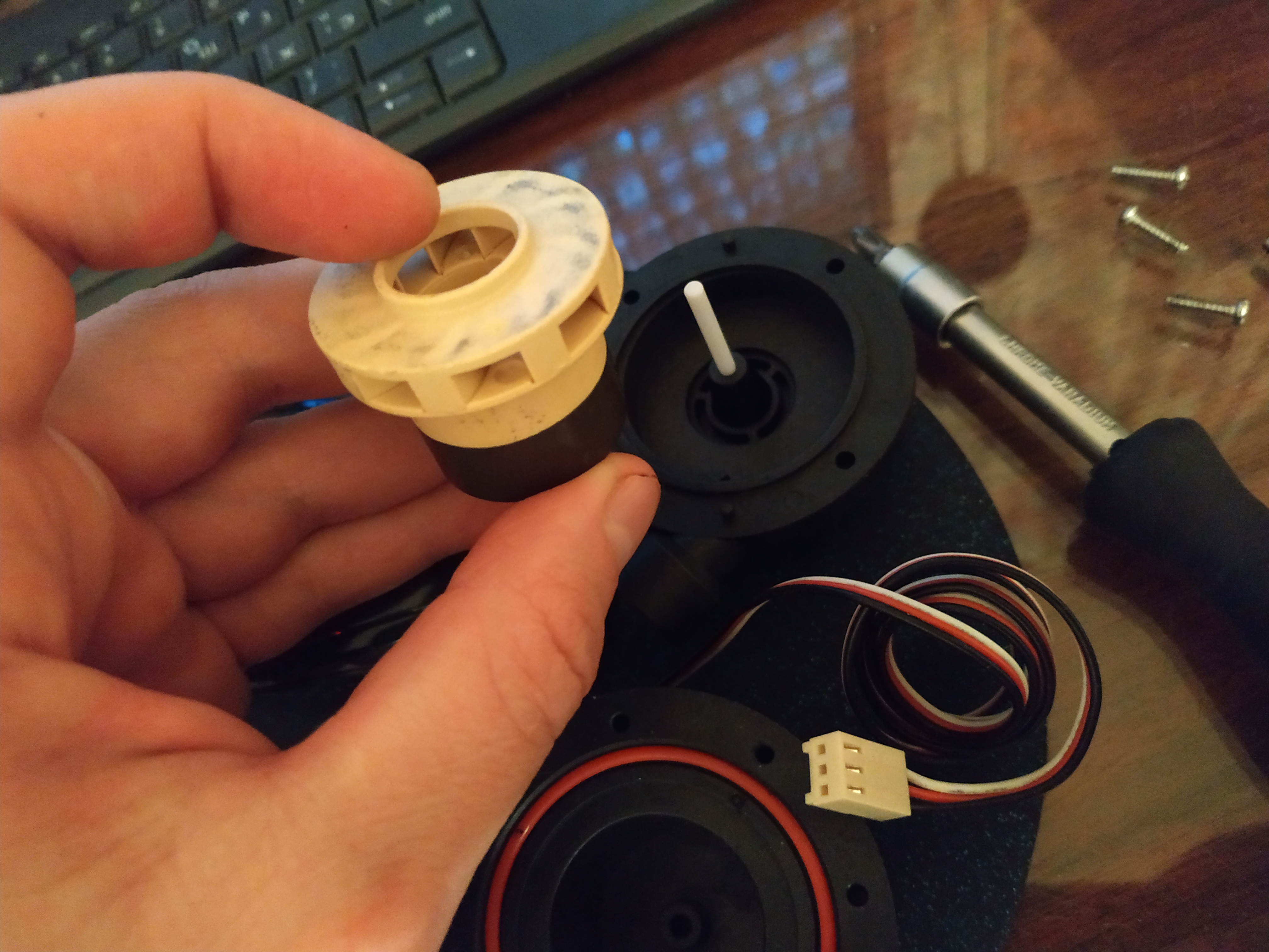

Регистрация: 01.05.2006
l3VGV писал(а):
не разбирали запасную? крайне интересно как оно устроено.
Барабан на керамической втулке
Комментарий к файлу: Китайская "тихая" помпа изнутри

Барабан красив.
Уже заказал 2 такие.
Всётаки по ним есть отзывы, а те что на прошлой странице спрашивал, никто живыми не держал в руках. Только писали что заказали а потом тишина, подозрительно.
