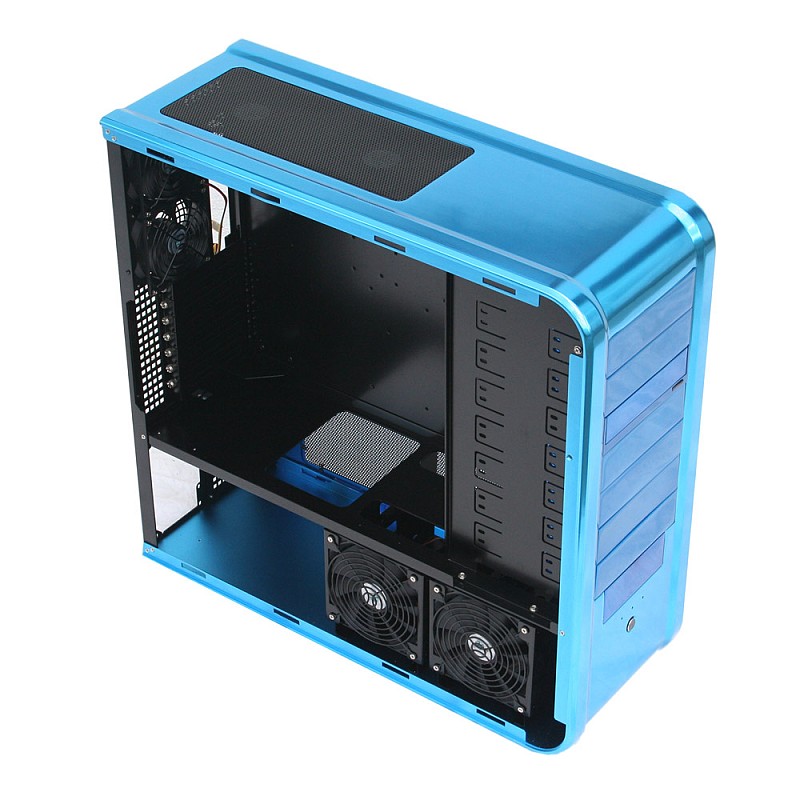

  • Обычные корпуса с опциональной переделкой/доделкой для внутренней установки радиаторов. Чаще всего выбираются по критерию, радиаторов какой площади позволяют установить внутри без/с разумным количеством доделки/модинга, посему главным образом - большущие full tower.
    Плюсы/минусы обычных корпусов| Популярные выборы | Приметки
    (+) при внутренней установки радиаторов общие размеры более компактны;
    (+) доделывая прямыми руками хороший внешний вид;
    (-) сильные ограничения по максимальной площади устанавливаемых радиаторов;
    (-) зачастую нужда доработки (и соответственно инструментов, навыков работы, дополнительных деталей (радгриллей/пылевых фильтров/установочных причиндал и т.д.), часто увеличивающих общие траты до или выше уровня цены идущих следующими специальных корпусов под воду)
    Популярные выборы:
    Silverstone TJ07(штатно внизу 4х120(+2x120 если с обеих сторон). Вариант TJ11 с похожей компоновкой имхо хуже, ибо неоправданно дороже. Позволяет похоже установку 4х140 рада); Corsair Obsidian 700/800D (штатно 3х120 на верху, 1х120 с сзади, 1х140 с низу. С минимумом переделок 4х120 на верху.); CM HAF932(Advanced, если с черным нутром. Предпочтительнее HAFX 942ого (у которого меньше места между верхом корпуса и материнской платой. Мало знаком с корпусом, какие/сколько радиков влезают, дополните инфой); CM 692 II(два 2х120, один на верху, другой в низу); CM Cosmos (1000/Pure/S/II)(мало знаком); Silverstone Fortress 02(с разумным количеством доработки 4х140 или 3х180 (если задумано пользование штатных 180мм крутиляторов) радик внизу (правда может лимитировать максимальную длину видеокарт). 1х120 на верху не ставил бы, толку мало от охлаждения его пренагретым от нижнего рада воздухом); +Разные корпуса из больших от Lian-Li и некоторые другие от Corsair & Fractal Design.

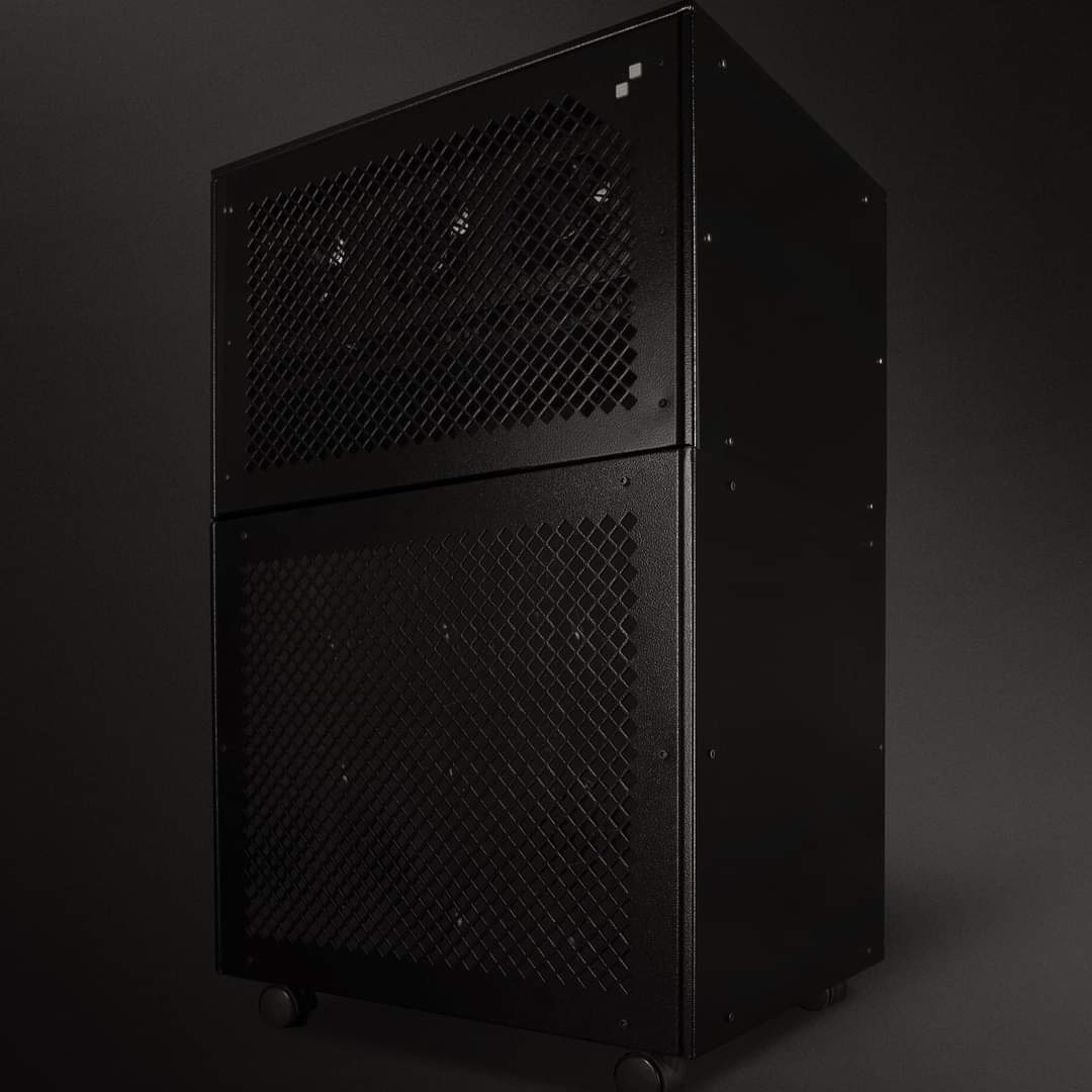

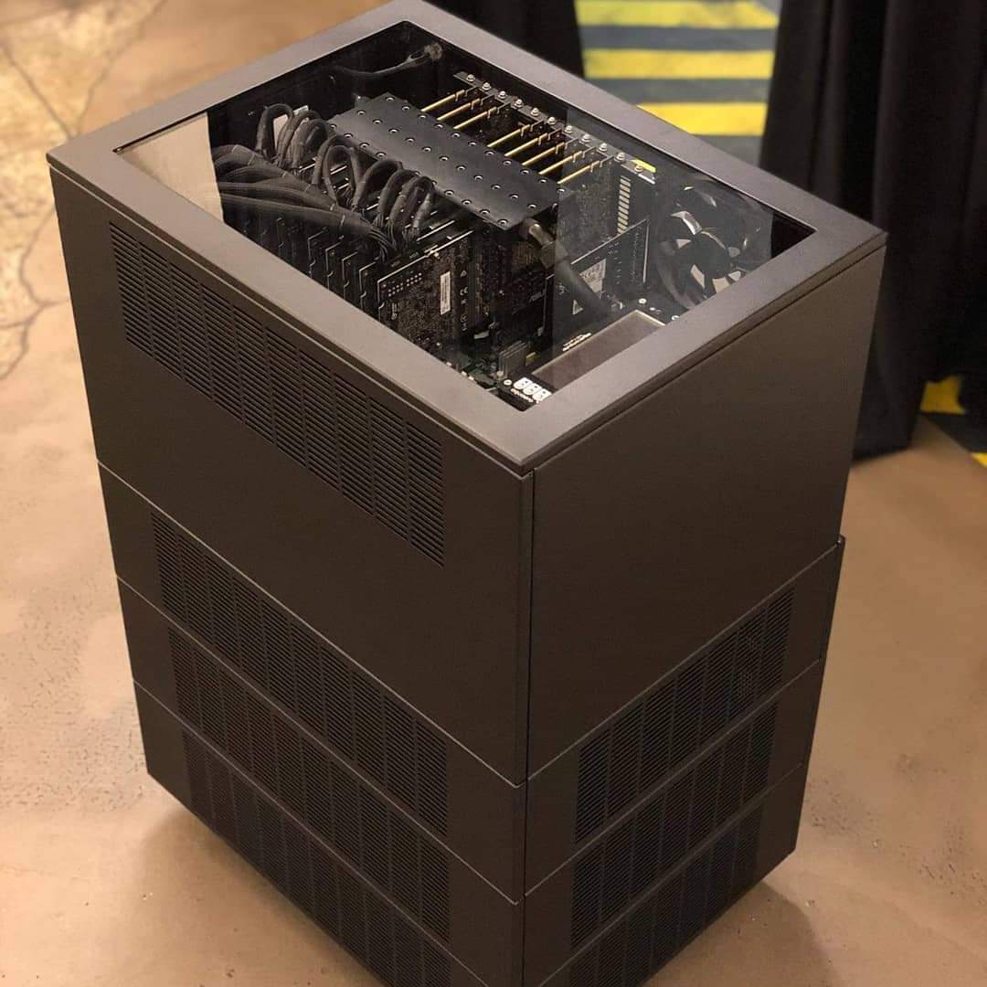

  • Дорогущие полу-кастомные корпуса изначально проектированные под воду. Самые распространенные виды компоновки - оочень большой full-tower, или корпус/куб двойной ширины.
    Плюсы/минусы специализированных | Корпуса/производители
    (+) чаще всего отсутствующая нужда дорабатывать корпус для установки много/больших радиаторов СВО;
    (+) отсутствие колхоза может результироватся в внешнем виде получше;
    (+) У некоторых из производителей возможна подборка/подгон корпуса под конкретные нужды/требования клиента;
    (-) ЦЕНА. Но относительный минус, ибо зачастую прибавляя к цене ранее упомянутых хороших нормальных фуллтоверов (100$-200$?) цену гриллей и пылевых фильтров (50-200$?), инструментов (100-200$?) и дополнительных деталей/причиндал цена может получится и поболее. Можно и перевести в денежную стоимость потраченное время на модинг. Посему может приобретение данной разновидности корпусов не так уж плохой/дорогой вариант.
    Корпуса/производители:

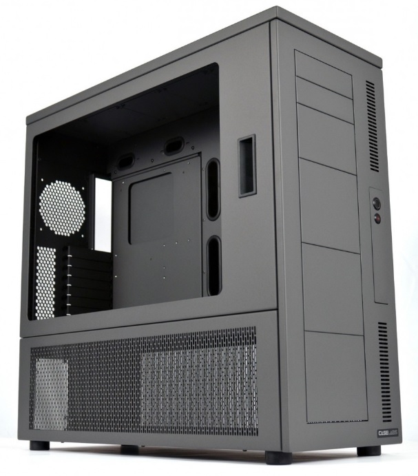

    В моих глазах по внешнему виду/качеству и т.д. наилучший от CaseLabs.Можно договорится и об нестандартных вариантах или иных моделях непоказанных в магазине (смотр. темы форумов об них). Большущий минус - очень дорогая цена доставки из штатов зачастую делающая общую цену не разумной Разные варианты с различным количеством устанавливаемых радиаторов, включающие дополнительные секции корпуса. Вторыми для меня идут корпуса от LittleDevil. Встречаются и в европейских магазинах СВО приблуд, соответственно стоимость доставки будет менее заоблачной. Больше нравятся двухкрасочные варианты. Из минусов - не нравится вид вырезей на вентиляторных установочных мест. Похожие на LD's корпуса от XSPC & Mountainmods (но дополнительно и варианты "куб"). Имхо хуже качеством/видом но за ту же цену, посему наверное не стоит. Уродцы от Phobya. Прозрачные акрильники от DangerDen. Не для меня, но кому то могут нравится.

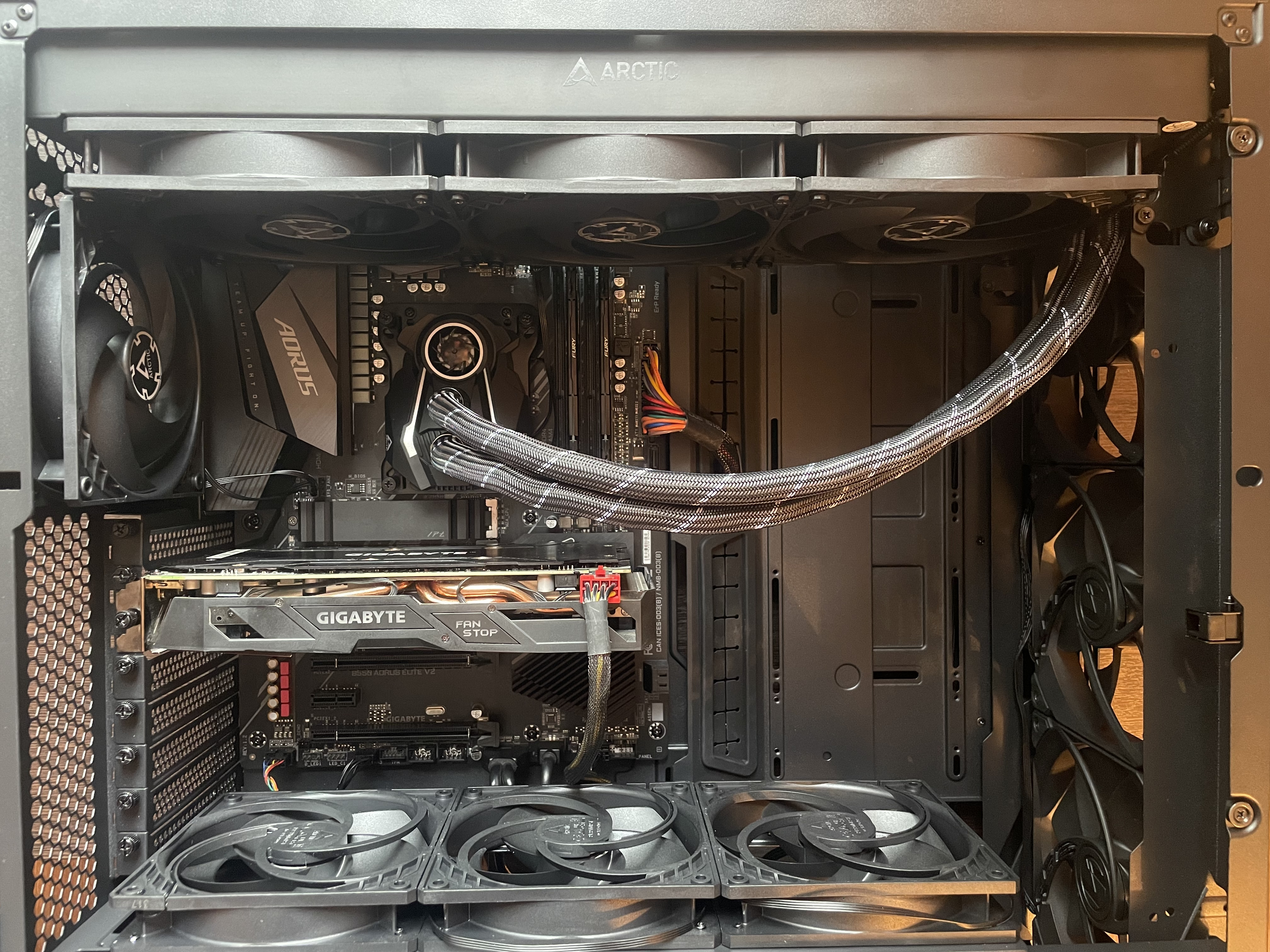

Регистрация: 10.01.2018

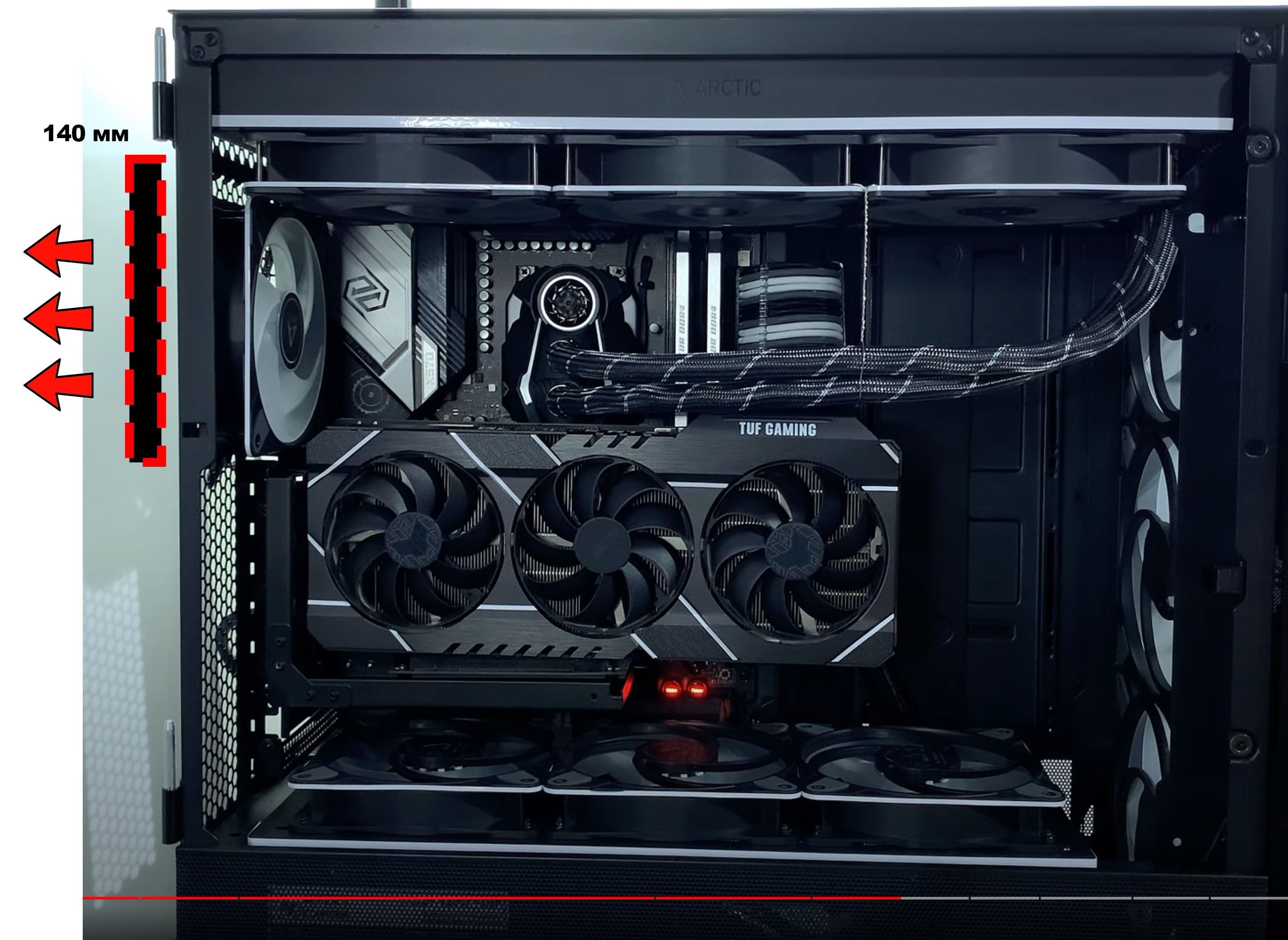

Приветствую!
Корпус Lian Li LanCool 3 + Arctic Liquid Freezer II 420.
Есть 2 варианта установки заднего вентилятора на выдув, 120 мм внутри корпуса или 140 мм снаружи.
Подскажите, пожалуйста, какой вариант лучше, производительнее, холоднее? Или разницы нет?
ПК.png [ 4.43 МБ | Просмотров: 3039 ]
Регистрация: 07.08.2013
Откуда: Тула
Фото: 53
MikeLovePC писал(а):
какой вариант лучше
Попробуй и узнаешь.
Предупреждение Предупреждение
Регистрация: 07.11.2004
Откуда: Из Искры
Фото: 241
ответ же очевидный и противоречивый! Тебе что важнее тише или мощнее?
AMD - Ave Mater Dei (лат.)
Регистрация: 29.04.2008
MikeLovePC когда вертушка "вытягивает" воздух из сетки, то появляется сильный гул.
при давлении в сетку такого эффекта нет. точнее есть но не такой громкий.
зы насколько понял этот эффект можно побороть путем покупки/печати проставки отдаляющей лопасти от сетки.
Добрый день!
Корпус хороший, водянка 420 мм встала на верх корпуса шлангами вперед!
По инструкции от корпуса, водянку на верх нужно ставить шлангами назад, но реально можно и лучше шлангами вперед!
Порядок действий такой:
1. Снимаем все дверцы, переднюю панель, верхнюю крышку и сетку от пыли.
2. Снимаем передний "многосторонний кронштейн передних вентиляторов/радиатора" с 3 вентиляторами по 140 мм, снимаем вентиляторы.
3. Берем радиатор водянки и снимаем вентиляторы.
4. Устанавливаем радиатор сверху.
Заводим радиатор под углом шлангами вперед к верху передней панели и к верху корпуса.
Аккуратно прижимаем к верху корпуса и прикручиваем в посадочные места для болтов по инструкции от корпуса ПК.
Со стороны задней стенки корпуса нужно использовать винты и гайки от комплекта водянки, а со стороны передней стенки болты подлиннее из комплекта для корпуса.
(смотрите инструкцию корпуса по установке 420 радиатора и на офф. сайте.)
5. Устанавливаем водоблок на процессор (предварительно на процессор нанести термопасту и снять защитную пленку с пластины водоблока).
6. Устанавливаем обратно вентиляторы на радиатор водянки.
7. Устанавливаем задний вентилятор на 120 мм вместо штатного 140 мм от корпуса.
8. Берем передний "многосторонний кронштейн передних вентиляторов/радиатора" и ставим его наоборот лицевой частью (начальное положение при покупке) во внутрь корпуса.
При этом кронштейн будет выпирать вперед, не заденет радиатор водянки, а все защелки и направляющие войдут в свои места.
9. Устанавливаем 3 вентилятора по 140 мм на кронштейн изнутри корпуса.
Установка водянки Arctic Liquid Freezer II 420 в корпус Lian Li Lancool III завершена успешно!
По сути нет никакой разницы как ставить радиатор, шлангами назад или вперед.
К корпусу он крепится так же по посадочным отверстиям и его положение не меняется.
Положение переднего кронштейна "Сценарий 3" на офф сайте, самое большое выдвижение наружу, но вентиляторы ставим изнутри корпуса.
Переднюю панель с сеткой установил, корпус полностью собран и закрыт.
Использовал инструкции на офф. сайте и ютюб:
https://lian-li.com/ru/product/lancool-iii/
https://www.youtube.com/watch?v=aitIxf_1FEU
lan3-Scenario-3-1.jpg [ 29.23 КБ | Просмотров: 2827 ]
Корпус.jpg [ 7.9 МБ | Просмотров: 2827 ]

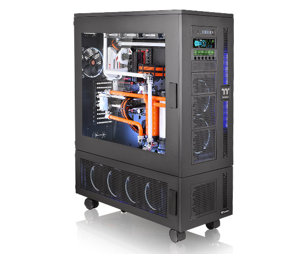

Frost писал(а):
Опять стеклянный гроб, причём стекло впритык к водоблокам GPU
все верно - красивый спору нет, но именно стеклянный гроб для ютуб блогеров и витрин выставок.
SERO91988 писал(а):
в общем если ценник не загнут будет топ.
ценник 260евро
Ultra 285K 5.8P 5.2E / Apex Z890 / 48Gb ADATA 9200@9333CL40 / RTX5080 Gigabyte/ Watercooling
