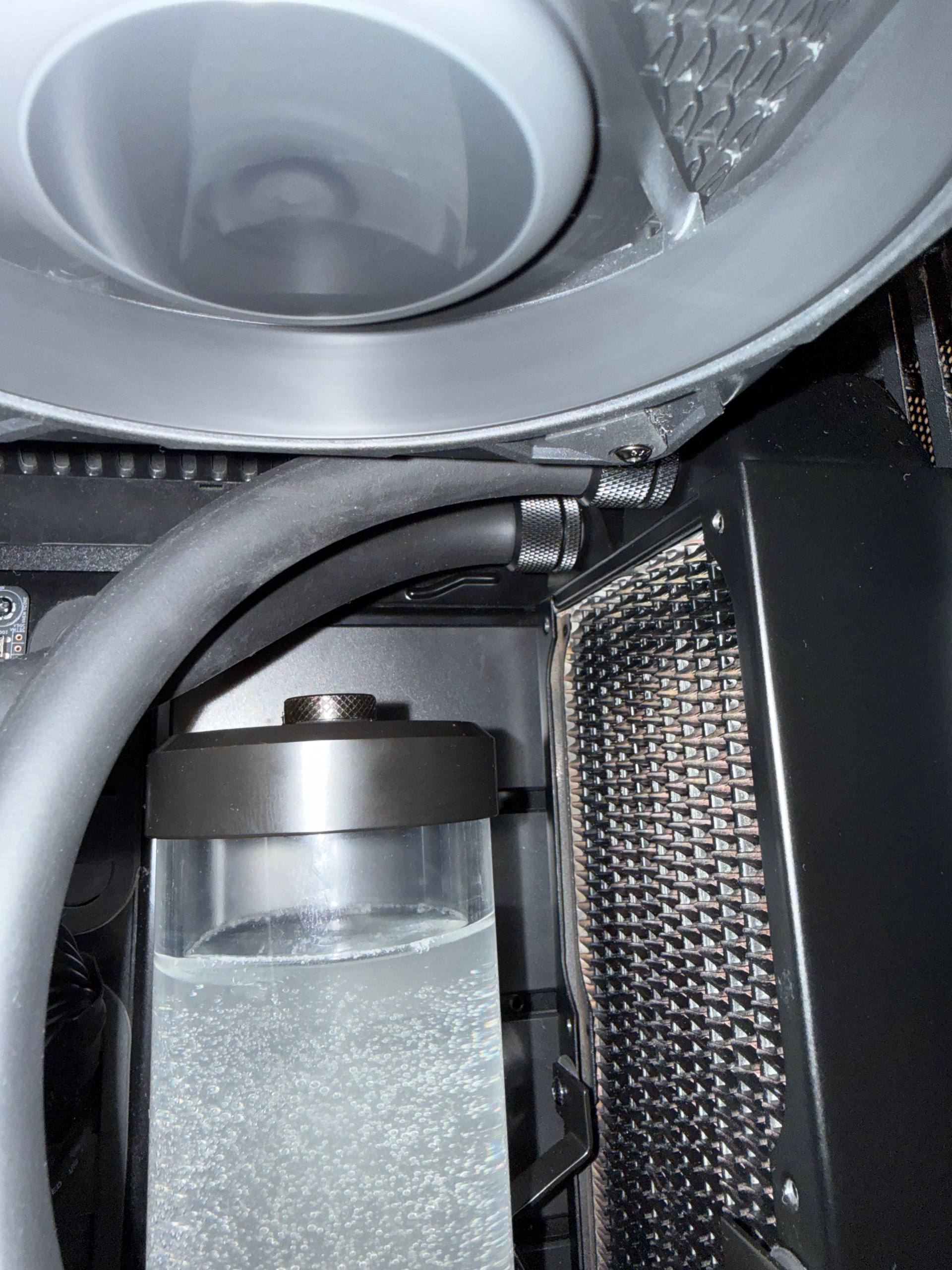

romilius писал(а):
Напрягает что время от времени тот воздух, такое впечатление, что забирается назад в помпу и так по кругу, что создает от помпы время от времени "журчащий" звук, который напрягает. Кастом собрал пару часов назад после промывки.
Всему свое время. Я за пару недель раза три перезаливал, последний раз завоздушивание вообще быстро прошло. Хрен знает почему, может чуть переложил шланги. А может использовал жижу с меньшим процентом пропиленгликоля. До этого 20 было, а тут 6-8.

Skins71 писал(а):
Спасибо
Я брал дистиллят + EK Cryofuel прозрачную. Ну подожду, деваться некуда :-) Правда я как-то совсем не понимаю логику/физику процесса. Скорость вращения помпы фиксированная. Комп неподвижен, воздух сидит по своим "уголкам"(ну в частности в водоблоке ВК, в проце - хз). Что заставит его выплеснуться в контур? Или оно так обычно и происходит? Или изменение температуры теплоносителя является двигателем?)

Нет, то сбоку вход. Я конечно новичек в кастоме, но не настолько :D Можна через верх или сбоку. Сверху очень мало места, как не пробовал.
Ты уверен.https://ae-pic-a1.aliexpress-media.com/ ... 2f1fec.jpg
Да:) Иначе не работало бы. Сверху и сбоку - это по сути одно и тоже отверстие.
Я перечитал и пересмотрел все возможные картинки, потому как немного нагеммороился с установкой, мне было бы удобнее что бы выходом было то второе отверстие. :-)
Там если помпу на 40+% включить, то ужи вихрь делается, а при 100% - торнадо.
по этой причине у тебя воздух не выгоняется, а циркулирует по кругу
А какая разница если вода заливалась бы через верх или сбоку помпы? Немного не улавливаю связь. Типа пузырьки не успевают подняться вверх и засасываются обратно в контур? У меня сейчас одно отверстие сверху открыто, немного посвистывает.

Типа долго будет выходить и наоборот помпу лучше на минимум, чтобы пузырьки успели наверх убежать. Наверное. Но я бы переделал подачу, если честно. С другой стороны, работало же. Значит больше времени дать.
Кстати, помпу ниже опустить возможно же. За колбу зафиксировать.
если использовать отверстие сверху, то пузырьки которые циркулируют по шлангам успевали бы подниматься вверх и оставаться в колбе(по крайней мере не на максимальных оборотах помпы), а если использовать то боковое отверстие то их сразу же засасывает и они не могут подняться вверх
Я изначаль через верх и планировал делать, но увы, там реально, с учетом фитингов на шланг остается 3-4см, EPDM так не гнется :-(
Может какой костыль еще придумаю.
Ну сейчас уже гораздо меньше булькает.
Добавлено спустя 2 минуты 1 секунду:
Ага, я уже собсно сам дотумкал и поправил предыдущее сообщение :-) . Ну посмотрим, помпа на 30% и всеравно миниторнадо иногда есть. До дна не достает. Попробую в ноль убрать.

romilius писал(а):
но увы, там реально
по фото кажется там достаточно поставить всего один 45-градусный уголок
Я уже как не изгалялся, и 45 и напрямую и змейкой. Но еще подумаю. Если 10/16 шланг все таки постараться на излом загнуть, то он просто ломается.

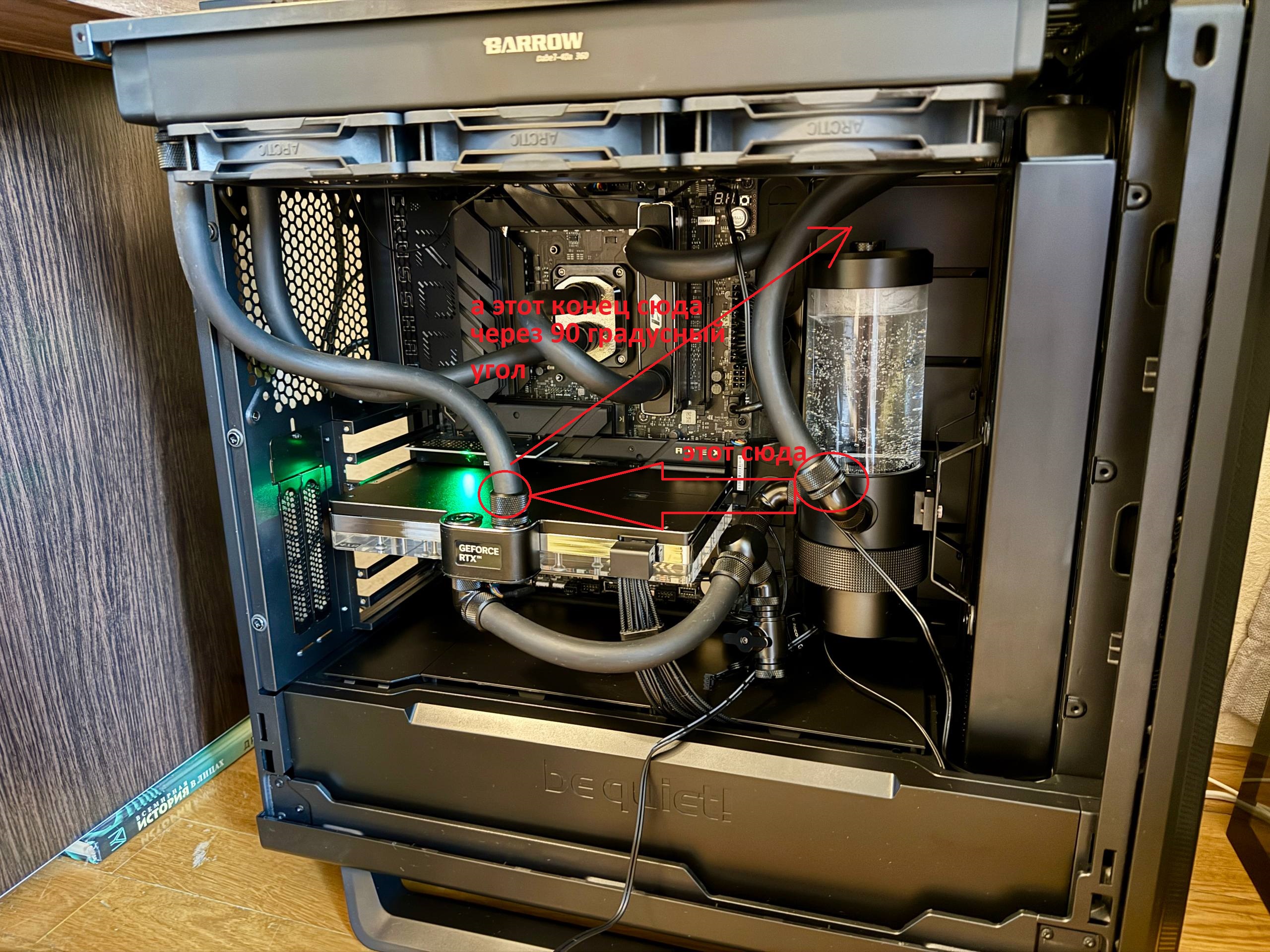

если шланг не 12/16(а например 10/16) - гнётся довольно хорошо!
Плюс - просто "перекинув" шланги и добавив сверху угол 90° вы сможете нормально всё установить ;) Тот, что сейчас идёт из видяхи - сделать финальным сливом в резервуар, а который сейчас сливается в резервуар - прицепить к карте. Ну и на рез поставить "угол".

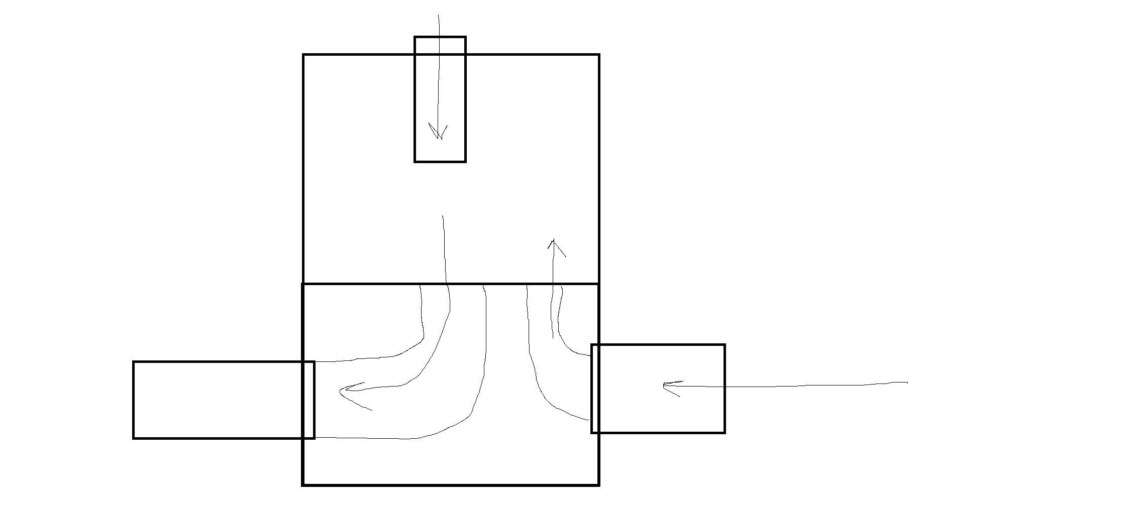

Я думал, что подключение с низу должно так выглядеть.

tonygks писал(а):
т.е. пересобрать потоки в контуре полностью? Если что шланг со сливом из помпы это выход теплоносителя из помпы.
как-то так.
photo_2026-07-04_10-23-54.jpg [ 1.2 МБ | Просмотров: 386 ]
Добавлено спустя 4 минуты 11 секунд:
tonygks писал(а):
подача и забор теплоносителя из боковых отверстий в топе "это норма".
норма, когда сверху не торчит "банка", в которую сделан боковой слив, а забор происходит по центру. И обычно при такой конфигурации применяют "антивортексную перегородку", либо кусок крупноячеистого паралона ;) Чтоб поток не создавал "бурю в стакане". Но китайцы часто игнорят данный факт и просто не добавляют в комплект эту перегородку/паралонку, подразумевая, что подача будет сверху, через "запорную трубку".
