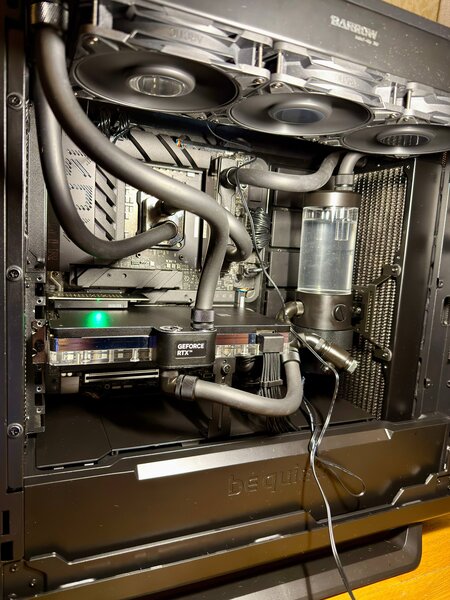

Короче, не поленился, извертнулся и сделал залив через верх)
photo_2026-07-05_15-45-06.jpg [ 568.85 КБ | Просмотров: 411 ]

romilius ну теперь за уровнем теплоносителя следи. Доливай как будет к низу трубки подходить.
Как результат?

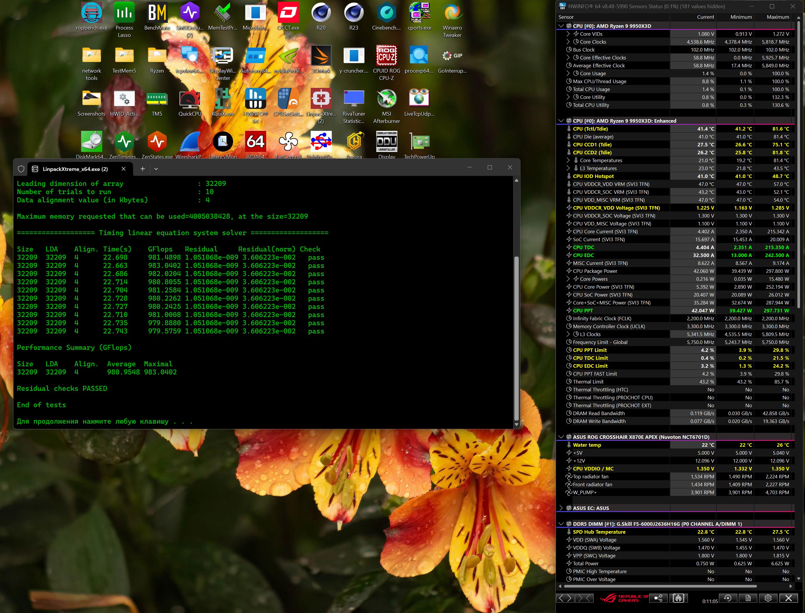

2026-07-05_20-38.jpeg [ 799.31 КБ | Просмотров: 335 ]
Пузыри все повыходили вроде как, по крайней мере в водоблоке ВК визуально не вижу. Доволен. Система практически немая :-)

romilius какая разница по температурам на 9950х3д до скальпа и после? какая температура ВК на волосатом бублике если гонять пока не устаканится?
по разводке, что-то как-то всё странно
если нижняя точка - это вход в ВКарту, то почему тройник и слив не там, а у помпы?
заправка через резервуар или как? долго ли воздух выгоняется?
шланги почти все длиннее чем надо...
в целом разводка типа помпа=> проц=> ВК => память => радиаторы была бы оптимальнее
ну и помпу барроу я бы сменил на Д5 варио или апекс, а так в не самом водяном корпусе собрано терпимо, но можно лучше в первую очередь по разводке.
Ну на вскидку градусов -15+/-. До этого тоже был скльпирован, но стоял под AIO.
Авторская:) ну это первая сборка, вот так себе придумал помпа-вк-радик-проц-память-радик-помпа. Хотя читал, вроде как даже где-то здесь, что, вообще, глобально, сильно большой роли не играет как оно включено:) В любом случае, буду пересобирать еще неоднократно. Потому, вполне вероятно, что по другому включу. И скорее всего в другом корпусе.
Так куда короче, и так это ад был :D Все на глаз :D Всеравно верхний радик не задвигается в корпус.
а не на в скидку? сколько градусов в синтетике щас?
ну синтетика разная бывает) Синебенчи, Lynx, y-cruncher
ну вот например Linpack
82 градуса при 300ваттах. Без скальпа 95 градусов было уже при 260 ваттах

SERO91988 писал(а):
при наличии всех запчастей, инструментов и некоторой сноровки простой контур на ВК и проц можно за вечер собрать самостоятельно...
Ну у меня с нуля заняло на все про все где-то часов 6-7 с перекурами, сборами-разборами и тп.
Но в целом, ничего сложного. Самое напрягучее - закручивать компрессионные фитинги... Это ппц жопа для пальцев.

SERO91988 писал(а):
Так что тут или нужен друган с опытом и пиво или комрад опять-же с опытом, который согласится помоч за относительно недорого
Я лично занялся этим делом, чтоб занять воспаленный мозг, промытый чистой водой с пол года. А товарищ , могущий купить любую помпу и соответственно любую железку, должен ценить свое время. Мне так кажется. Но могу быть не прав. Каждый сходит с ума по своему. :)
Добавлено спустя 1 минуту 33 секунды:
А в каком месте сейчас стоит датчик и сколько показывает на нагрузке проц плюс ВК? Я так понимаю, ватт за 600 должно быть?
