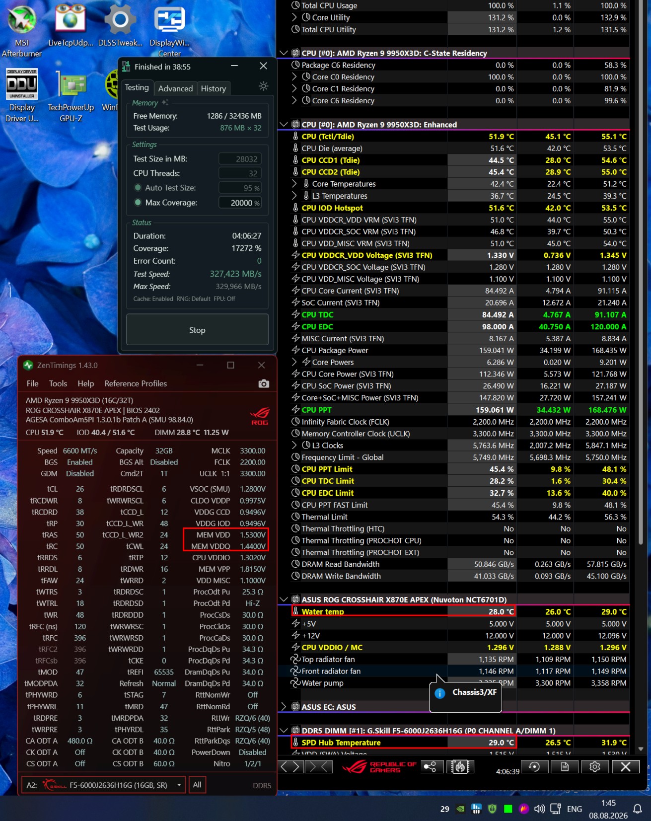

Всунул таки две Apex VPP в Silent Base 802. Но это была боль.
photo_2026-08-15_02-16-00.jpg [ 378.48 КБ | Просмотров: 3214 ]
В итоге
Barrow D5 на 60%, Tводы=35℃, Ткомн=24℃, дельта в районе 20℃
Снимок экрана (47).png [ 3.94 МБ | Просмотров: 3214 ]
2*Apex VPP на 20%, Tводы=34℃, Ткомн=24℃, дельта в районе 15℃
Снимок экрана (113).jpg [ 1.39 МБ | Просмотров: 3214 ]
Разница по хостопоту в минус 9℃, по средней - в минус 5 ℃
Если 2хAPEX викрутить на те же 60%, то хостпот падает еще на пару градусов и стает где-то 72-73℃
Но выглядит это все по мудацки. Надо новый корпус.
У тебя какая получается дельта воды и памяти в нагрузке?
Регистрация: 24.12.2006
Никакой. Tram≈Tводы. Ну может 1 градус. Но у меня так было и на Barrow D5

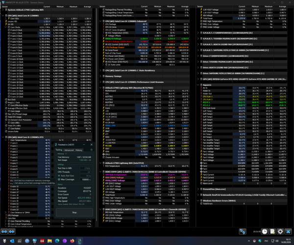

Вот из недавнего.
2026-08-16_05-07.jpg [ 598.29 КБ | Просмотров: 2819 ]
9950X3D direct-die/X870E APEX/32GB 6600CL26 or 8400CL32/RTX4090/BQ DP14 1200W/Custom water loop

romilius
у меня есть чуть дельты.
Снимок экрана (83).png [ 859.4 КБ | Просмотров: 2742 ]
Больше от калибровки датчиков и воды, и пмика зависит.
В работе дельта выше
Снимок экрана (79).png [ 490.18 КБ | Просмотров: 2742 ]
память 8000с34
Поток, правда, скорее всего невысокий, одна 755 гоняет 3 метра трассы и мору, вк на воздухе
