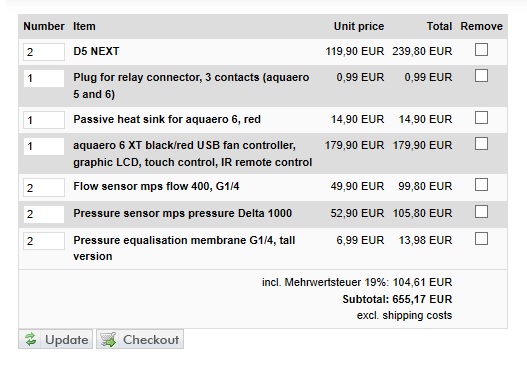

Регистрация: 04.11.2009
Откуда: Estonia
Syber писал(а):
Ну так и бери контроллер и все датчики от одного бренда (например Aquacomputer) и будет тебе счастье в совместимости Aquaero 6 + MPS Flow 400 + MPS Delta 40/100/1000 + проходные термодатчики от них же. Можно пойти дальше и ещё помпу засунуть D5 next )
Посмотри, пожалуйста, если не сложно, что добавить/изменить?
Спасибо.

Jack78
Зачем два MPS400? И зачем именно две некст (два экрана)?
И так ли нужен Pressure sensor mps?
Как то я не уверен) Может более опытные товарищи развеют мои сомнения.
Откуда: Estonia
nag77 писал(а):
Зачем два MPS400? И зачем именно две некст (два экрана)?И так ли нужен Pressure sensor mps? Как то я не уверен) Может более опытные товарищи развеют мои сомнения.
Хотелось бы наиболее продвинутую конфигурацию, наиболее удобную. Всего по два, так как планируется 2 независимых контура. Если более опытные товарищи подскажут, как и что грамотно, я был бы очень признателен )
Регистрация: 19.03.2008
Откуда: Беларусь
Этот момент я пропустил.
Регистрация: 24.01.2006
Откуда: RU, Кемерово
Фото: 21
Jack78
1. Aquaero именно с экраном в отсек 5.25" требуется? Есть просто версия 6LT без экрана, которую можно в корпусе где удобно разместить. Все равно для управления и мониторинга используется ПО Aquasuite.
2. Для помп D5 NEXT нужны ещё топы, например такие: https://shop.aquacomputer.de/product_info.php?products_id=3786&XTCsid=aedgqr4kg9cclka238brh0tn3m1i0kul
3. Датчик уровня жидкости MPS Delta можно и попроще взять (1000 - это максимально допустимая высота резервуара, в см, то бишь 10 метров). При таком высоком пределе точность показаний сильно теряется. Достаточно 40 либо 100. У меня Delta 40 стоит, и хватает.
4. Клапан нормализации давления у меня показал себя абсолютно бесполезным. Он рекомендован как один из вариантов подключения Delta, но у меня в таком варианте показания уровня жидкости постоянно скакали в диапазоне от 70 до 100%, а это хрень полная. Лучше подключить MPS Delta вторым вариантом, где будут задействованы как нижний, так и верхний порты резервуара. Кстати да, если планируете использовать датчики Delta, то позаботьтесь, чтобы у выбранного резервуара были дополнительные порты в верхней крышке, а так же в нижней части.
Добавлено спустя 13 минут 37 секунд:
B вот ещё - для подключения MSP Delta требуется шланг 6/4мм, и специальные фиттинги под резьбу M5.
Шланг: https://shop.aquacomputer.de/product_info.php?products_id=2907
Фиттинги (конкретные виды подбираются по конструкции контура):
1. https://shop.aquacomputer.de/product_info.php?products_id=2909
2. https://shop.aquacomputer.de/product_info.php?products_id=2910
3. https://shop.aquacomputer.de/product_info.php?products_id=2911
R9 7950x :: Gigabyte B650 Gaming X AX :: Gigabyte GTX1080 Turbo OC 8G@2100@11500 :: Custom Water :: Corsair RM750x :: SSD M.2 Samsung 980PRO
