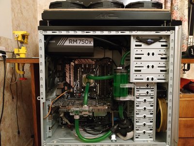

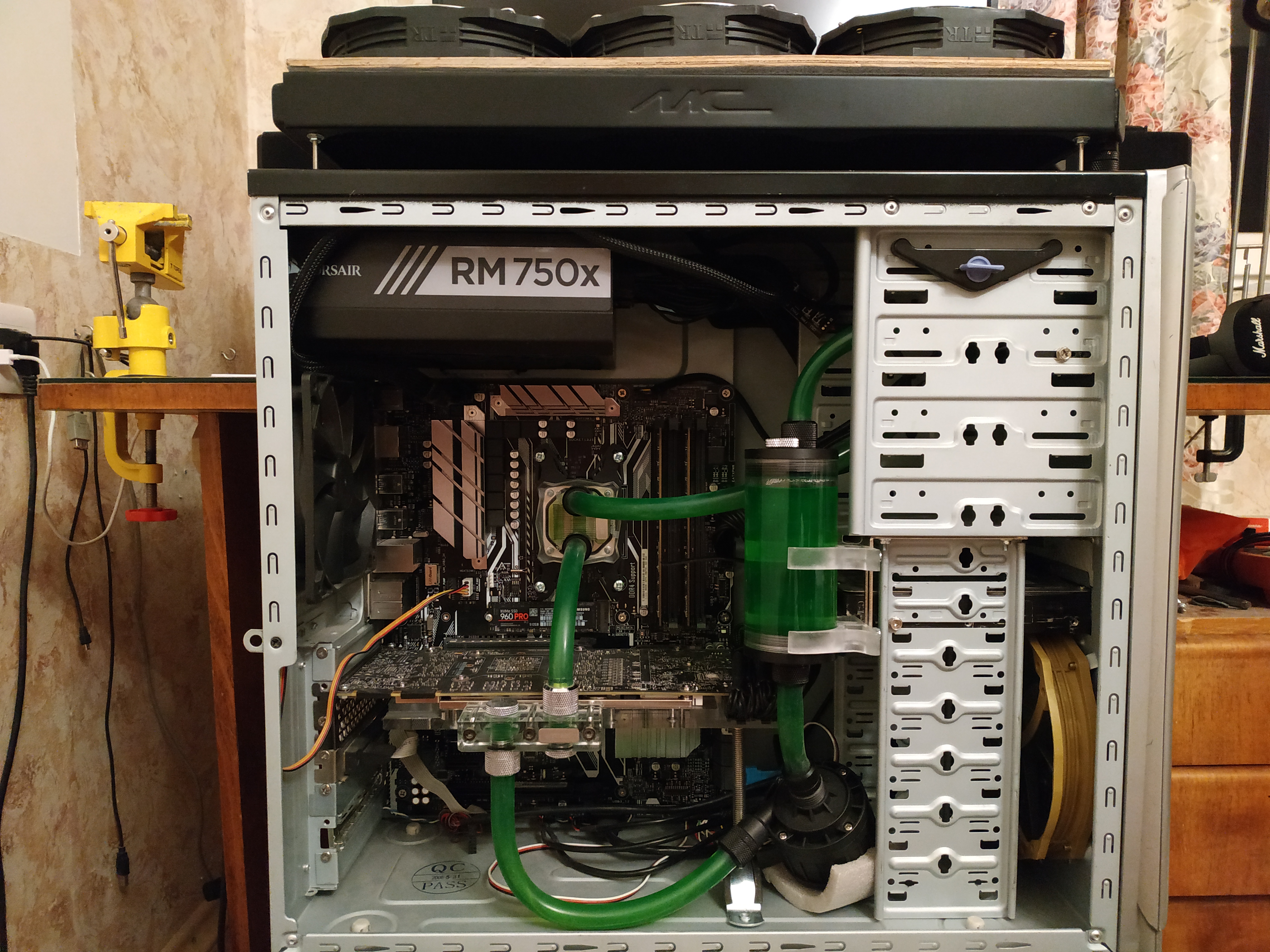

vostokhost писал(а):
постоянная работа её при положении 45 градусов
именно так и стоит
IMG_20181203_220710.jpg [ 4.98 МБ | Просмотров: 1351 ]
и да, 1к её обычная цена
