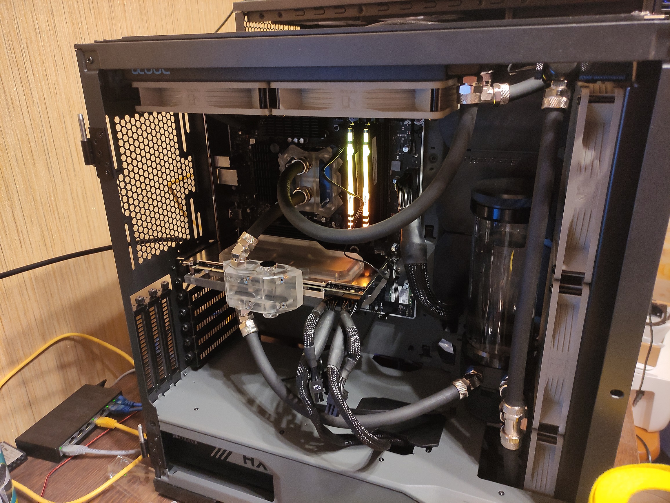

В общем, мини-отчёт о ватерблоке bykski с активным бекплейтом на реф 3090.
Прокладки на память снизу и сверху 1мм Thermalright, вода 37 градусов, помпа Д5 на самом минимуме.
Итог 88-90 градусов память при 118мх и 315вт потреблении.
Ядро 48 градусов.
Не густо, но вписывается в рекомендованные значения при полной бесшумности.
Возможно, в будущем пересоберу, наверняка можно улучшить.
Качество как и говорили - китай. Болты крепления заглушки портов вывода выгибают корпус в местах pci слотов.
Но за 8круб - пойдёт. За 11-12к - стоит подумать.

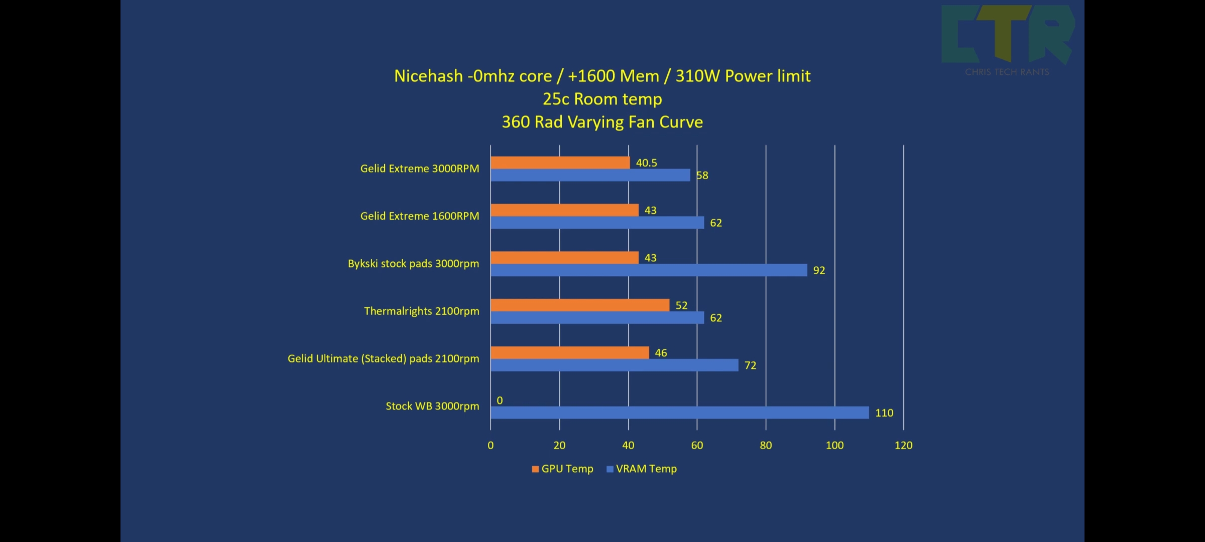

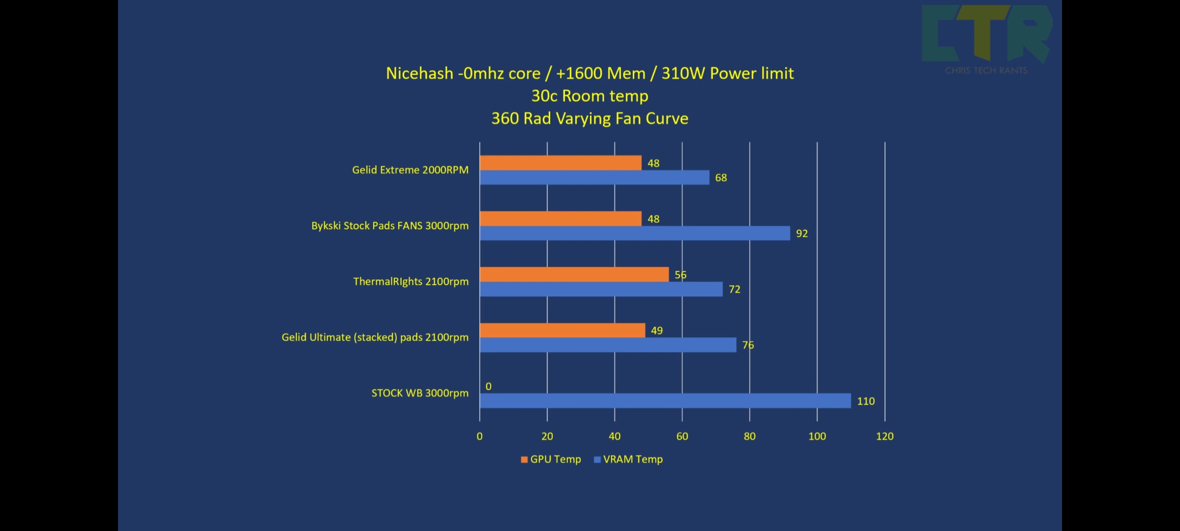

Имхо много для воды. Я думаю плохо прокладки контактируют. Помпу на максимум и посмотри результаты.,хотя дело скорее всего в прокладках. И я так понимаю с процессора идёт вода на карту. Должна быть память около 60-70 градусов.
Screenshot_20210703-124700_YouTube.jpg [ 224.7 КБ | Просмотров: 1194 ]
Screenshot_20210703-124727_YouTube.jpg [ 217.04 КБ | Просмотров: 1194 ]

Leonator Посмотрите вложенные файлы. Там такая же карта, с таким же водоблоком, такими же прокладками и размером радиатора выдаёт по памяти 62 градуса. Только 125мх

CrownA Ничего не понял. Причём тут одинаковая температура в контуре? Память более 90 градусов у человека. У меня без активного бэкплейта 90 градусов на памяти. Я высказал своё предположение, что проблема в контакте прокладок. Где то не достаёт 100%! Тут скорость помпы не поможет. Разве что на 1-2 градусов за счёт охлаждения чипа.
