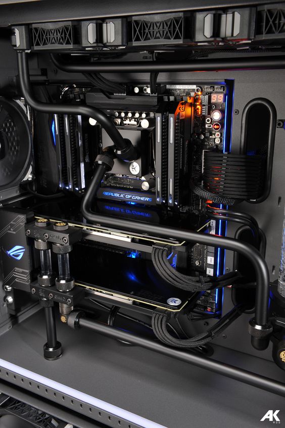

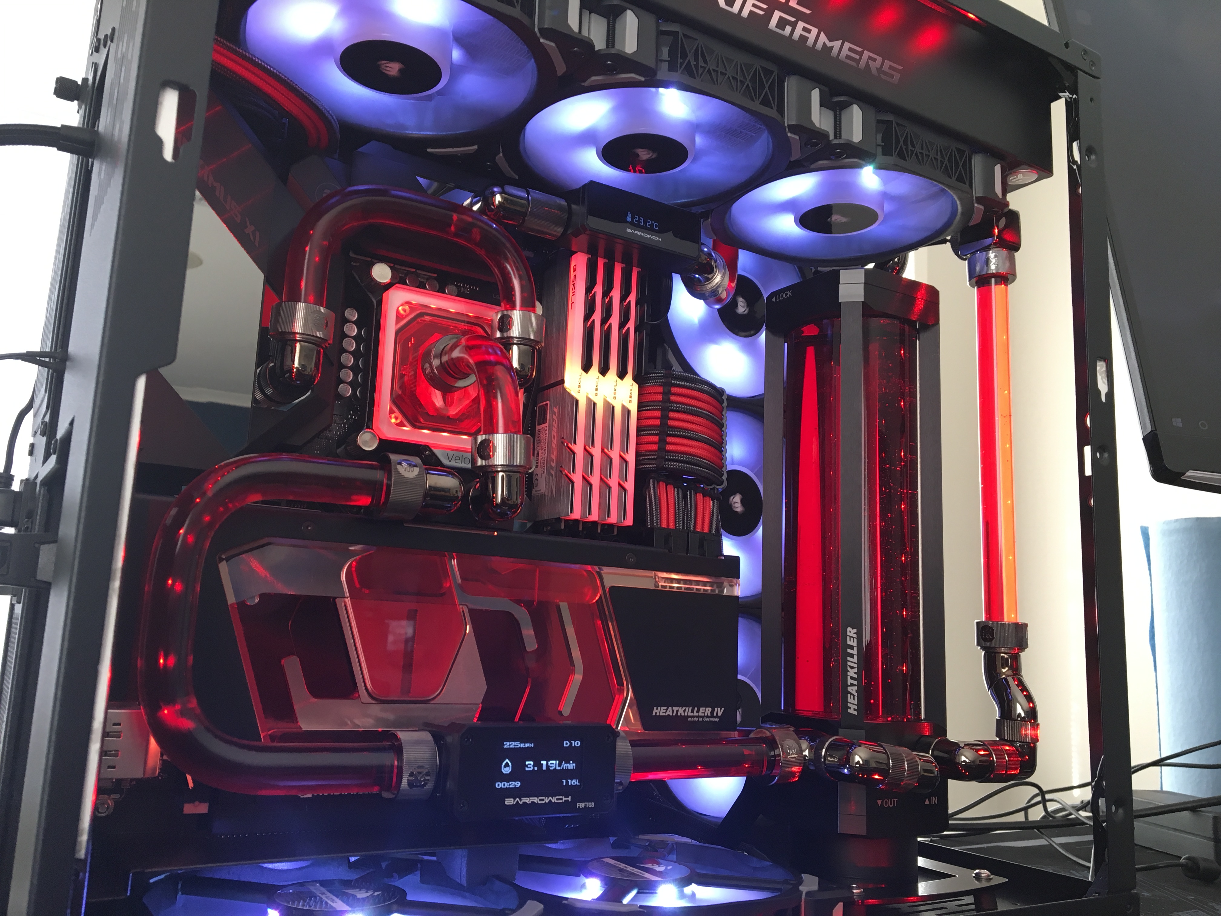

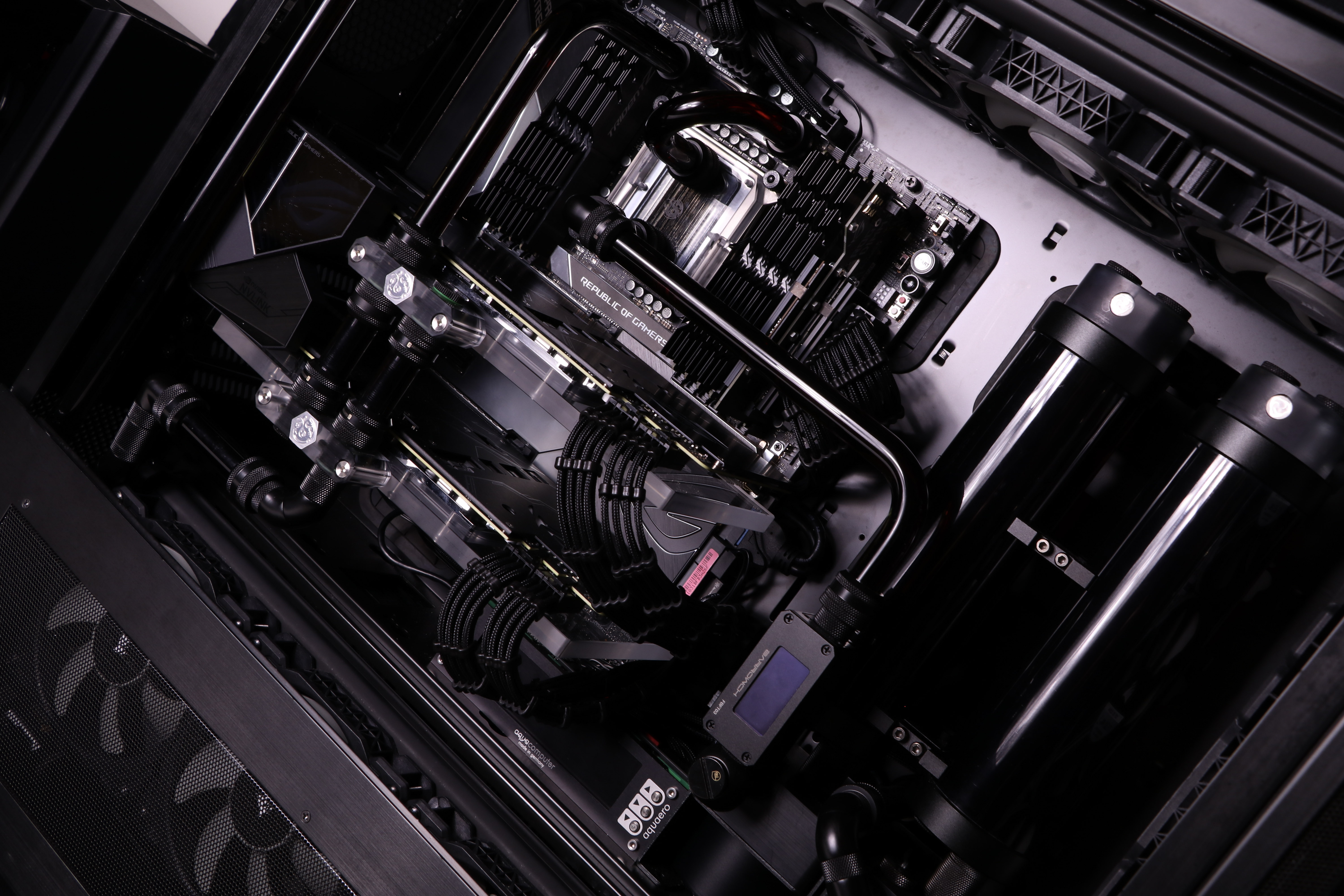

Два контура. Оцените свои возможности в первый раз не превратить кучу дорогих комплектующих в "колхоз".
Да:
IMG_4349.jpg [ 2.46 МБ | Просмотров: 983 ]
Черный.jpg [ 85.43 КБ | Просмотров: 983 ]
Нет:
IMG_2082.JPG [ 2.12 МБ | Просмотров: 983 ]

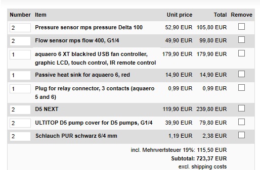

Добавлено спустя 45 минут 26 секунд:
Syber писал(а):
1. Aquaero именно с экраном в отсек 5.25" требуется? Есть просто версия 6LT без экрана, которую можно в корпусе где удобно разместить. Все равно для управления и мониторинга используется ПО Aquasuite.
LT версию не вижу на официальном сайте
Добавлено спустя 4 минуты 31 секунду:
Syber писал(а):
Jack78
2. Для помп D5 NEXT нужны ещё топы, например такие: https://shop.aquacomputer.de/product_info.php?products_id=3786&XTCsid=aedgqr4kg9cclka238brh0tn3m1i0kul
3. Датчик уровня жидкости MPS Delta можно и попроще взять (1000 - это максимально допустимая высота резервуара, в см, то бишь 10 метров). При таком высоком пределе точность показаний сильно теряется. Достаточно 40 либо 100. У меня Delta 40 стоит, и хватает.
4. Клапан нормализации давления у меня показал себя абсолютно бесполезным. Он рекомендован как один из вариантов подключения Delta, но у меня в таком варианте показания уровня жидкости постоянно скакали в диапазоне от 70 до 100%, а это хрень полная. Лучше подключить MPS Delta вторым вариантом, где будут задействованы как нижний, так и верхний порты резервуара. Кстати да, если планируете использовать датчики Delta, то позаботьтесь, чтобы у выбранного резервуара были дополнительные порты в верхней крышке, а так же в нижней части.
Добавлено спустя 13 минут 37 секунд:
B вот ещё - для подключения MSP Delta требуется шланг 6/4мм, и специальные фиттинги под резьбу M5.
Шланг: https://shop.aquacomputer.de/product_info.php?products_id=2907
Фиттинги (конкретные виды подбираются по конструкции контура):
1. https://shop.aquacomputer.de/product_info.php?products_id=2909
2. https://shop.aquacomputer.de/product_info.php?products_id=2910
3. https://shop.aquacomputer.de/product_info.php?products_id=2911
Комментарий к файлу: Отредактировал список, посмотри, пожалуйста. Можно немного подробнее по подключению датчиков давления и датчиков потока? И пример резервуаров для этого? Если не сложно, конечно. Хочу уже в заказ, не хочется что-то пропустить. СПАСИБО.

Добавлено спустя 11 минут 51 секунду:
Варианты и рекомендации по подключению в pdf-мануале по MPS устройствам приведены - читать
У меня резервуар EK-RES X3 используется, в нем портов много под все нужды)
Фиттингов мелких для подключения Delta не вижу в списке. Изучи доку по подключению, которую я тебе дал только что, прикинь как будешь подключать в своем случае и подбери нужное количество и виды фиттингов.
https://shop.aquacomputer.de/product_info.php?language=en&products_id=3481

nag77 писал(а):
Нет:
Почему нет?
Регистрация: 19.03.2008
Откуда: Беларусь
beavis81 писал(а):
Почему нет?
Тебе нравиться? Мне, нет.
Регистрация: 06.11.2017
Обе не предел фантазии, я думал есть принципиальные претензии ко второй что аж полных колхоз по сравнению с той что выше.
Откуда: Беларусь
Предела фантазии нет, на вкус и цвет)
Огромное спасибо за информацию! Приступаю к изучению и оформлению заказа. Помог мне сильно! :-)
