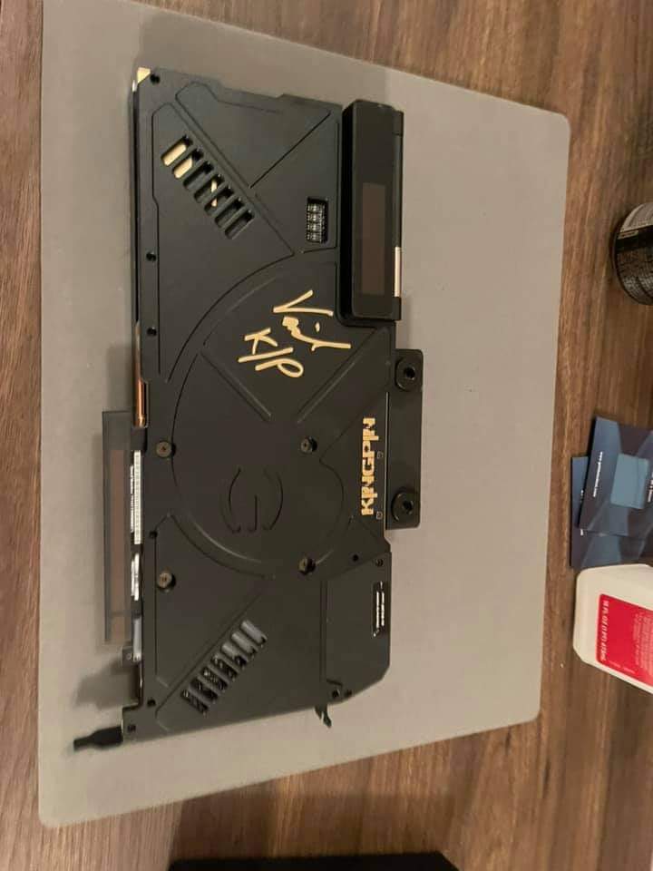

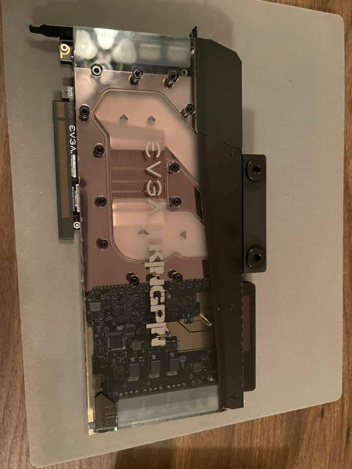

Раньше, когда gpu на воде была дисконтнутым "висяком" на вторичном рынке, aftermarket водоблоки помогали энтузиастам и просто air-cooling пользователям пробовать альтернативу при желании.
Сейчас (с 3000-ым поколением зелёных gpu), в частности с 3090, 3080ti логичнее понемногу начать менять вектор на противоположный, предоставляя с завода карты на воде, а учитывая их стоимость, на практике наценка за этот бонус погоду не делает, при их оптовом заказе уж точно. Gigabyte, EVGA по-моему вполне успешно идут по этому пути (размещая oem заказ), уже и Asus просек фишку (их коллаборация с EKWB тому пример).
Вычислительная мощность ускорителей только растёт, turbo серверное исполнение устроит далеко не каждого пользователя, а с аксиальными вентилятор-радиаторными обвязками текущие карты приобретают все больше монструозные массо-габариты. Настанет момент ренессанса топовых воздушных vga-кулеров на рынке, а waterblock будет нормой))
Бэк красивый, но передок так себе :lol:
