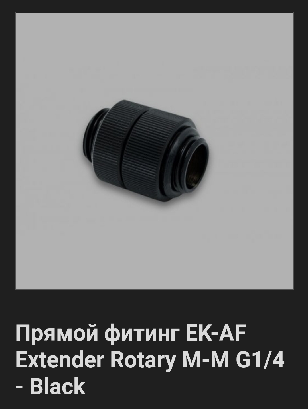

Я нашёл место только возле резервуара. К резервуару прикручивать сверху буду extender rotary m+m, далее фильтр и к нему наш кран m+f(они бывают m+m и m+f). Далее фитинг и шланг от радиатора. По другому не смог придумать.
А цель сего действа? Ведь чтобы заменить быстросцепы этими кранами, то их нужно 4 штуки, по два на каждый шланг.
Регистрация: 08.12.2013
Откуда: Краснодар
Чистить/менять фильтр без слива контура. Зачем по 2? И тем более 4? Со стороны резервуара ничего не потечёт. Перекрываем со стороны радиатора и откручиваем от резервуара extender rotary, а потом фильтр от крана этого. В обратном порядке прикручиваем и поехали дальше.
