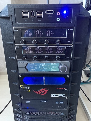

Так может и нет смысла заморачиваться, не стоит оно того? У меня сейчас в системе 2 DDC от EK уже 9 лет работают, система Rampage III Extreme + 975X и никаких датчиков. Помпы обычные, из мониторинга только 2 Skythe для вентиляторов и панель Zalman на которой можно смотреть обороты помп ну и датчики температуры на шлангах. И за столько лет никаких отказов не было. А в новой системе всё интересно, вот и хочется попробовать. Технологии сильно вперёд шагнули.
Именно так.
