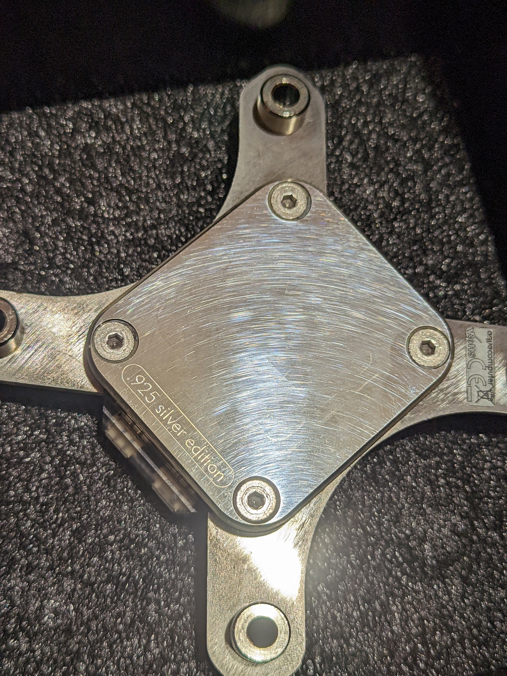

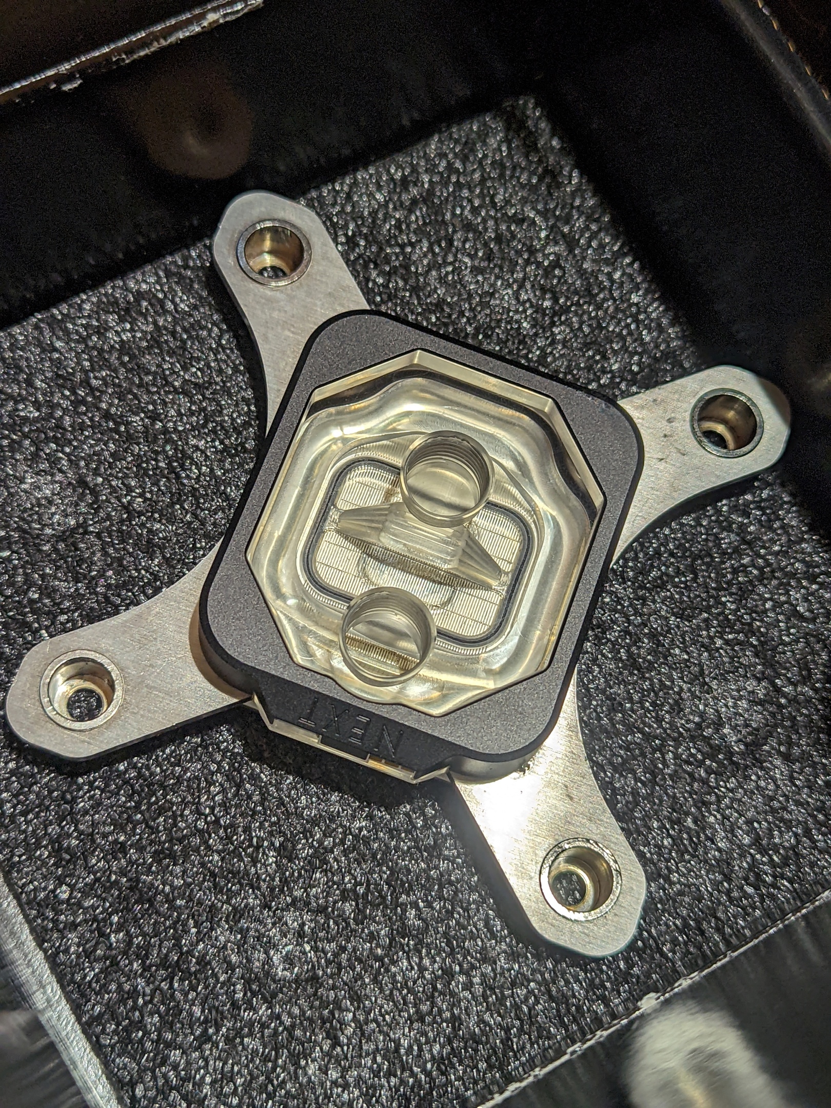

Не понимаю вашего обсуждения, что проще поставить обычный ватер на дд на 12ххх+, когда есть айсман за полкопейки. На аквакомпьютере уже при 260 ватт было 100°С. А на айсмане можно спокойно снимать 300ватт, в бенчи на прохладной воде в 18-20°С вообще все 380.
LinX
8-XjQsPqqqA~2.jpg [ 498.55 КБ | Просмотров: 1750 ]
5b
3035228.jpeg [ 567.99 КБ | Просмотров: 1750 ]
ПК
AGC_20231106_010638884.jpg [ 7.53 МБ | Просмотров: 1743 ]
P.S. По-своему опыту дд на 10900KF скажу, что вы ещё с прижимом правильным устанете играться на ваших кастом крепежах, сдвигах ватера, чтоб смд не задеть и т.д., не вижу смысла никого в этом, когда есть дешевые готовые решения с железобетонно хорошим прижимом и нет влияния на разгон озу, что тоже может происходить. Я так перекручивал ватер на 10900кф раз 10, чтоб остался стаб на озу.

Бро у меня на руках вообще cryos next серебро остался.
1703684329.jpg [ 1.81 МБ | Просмотров: 1724 ]
1703684327.jpg [ 1.96 МБ | Просмотров: 1724 ]
Я просто понимаю, что при сдвиге ватера в сторону, чтоб не задеть смд эффективность точно упадет, вымерять правильный прижим тоже ещё то веселье. А ещё может начать гнуть плату, что ухудушится разгон озу. Это все с чем я столкнулся на 10900кф, наверное неделю туда сюда пересобирая по разному получилось добиться желаемого результата.
Поэтому резюмируя все, что вы выше писали. Я вижу только вариант как делал мой знакомый - это пропилить в подошве мелкое углубление под эти смд и поставить ватер так, чтобы подошва ватера, где микроканалка находилась над кристаллом. Ещё те же дд варианты, кроме ЕК имеют довольные маленькую толщину подошвы, чтобы повысить эффективность. Также вымерять правильные высоты стоек для ватера, чтоб прижим был правильный, иначе может перестать ехать память, либо быть высокие темпы. Тогда думаю можно получить отличные результаты.
Про дд от ЕК насколько знаю проблемы с прижимами и выходят температуры +- как просто при скальпе процессора, а стоит он килотонну, а в итогу лютый калл.

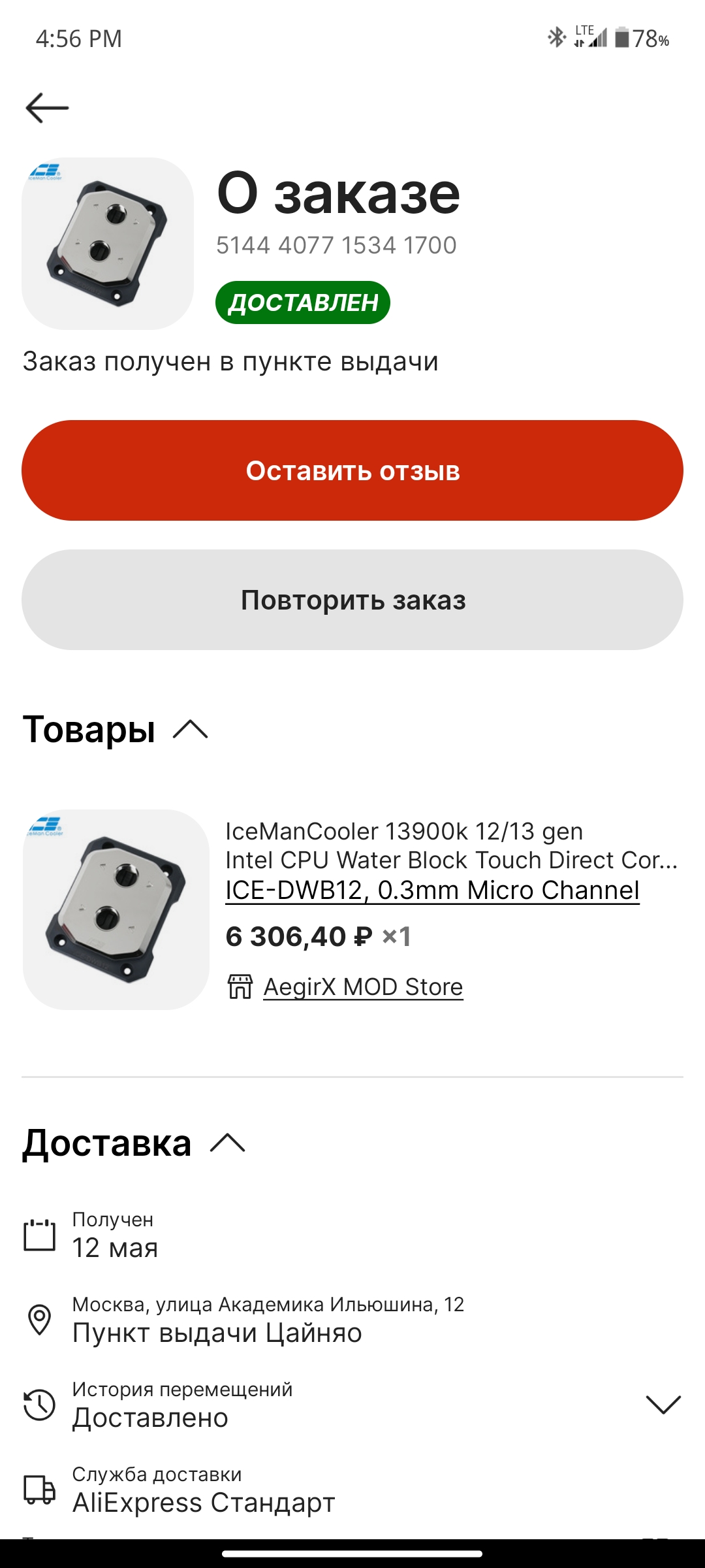

P.S. Iceman точно раньше появился, просто мы они них не знали сразу.
Июле?
Мне он приехал в мае.
Screenshot_2023-12-27-16-56-52-928_ru.aliexpress.buyer.jpg [ 332.12 КБ | Просмотров: 1713 ]
У тайца на него обзор от февраля этого года.
https://www.youtube.com/live/hIejvmrPk3M?si=4nAGfld9ECz1Z8Lw
