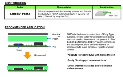

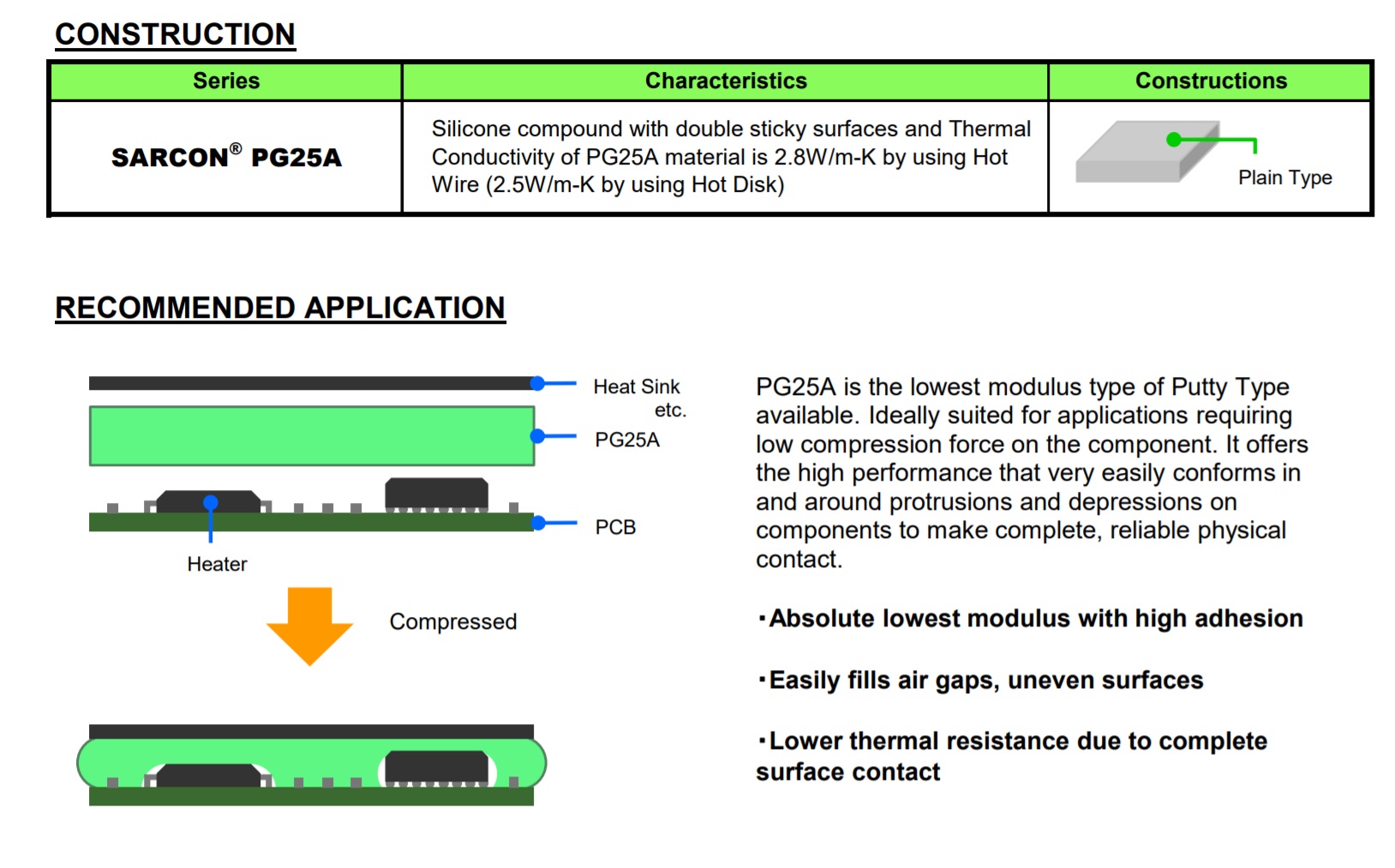

Регистрация: 19.03.2008
Откуда: Беларусь
Urez писал(а):
где его во-первых брать, и во-вторых в какую цену встанет эта простыня от fujipoly на весь бэк?
Со слов оптимуса - термопрокладка многоразовая. Да и никто не запрещает вместо "простыни" пойти классическим методом.
Пады fujipoly, используемые оптимусом.
It's PG25a for the backplate, GR45a for the front. We also have the PG25a custom made for us by Fuji, they'll do a lot of customization, which is nice. We have samples of all the pads and these were the best performing, the others have drawbacks in our application. Higher wmk doesn't mean better performance, the right pad for the right usage means the best performance.
PG25a
