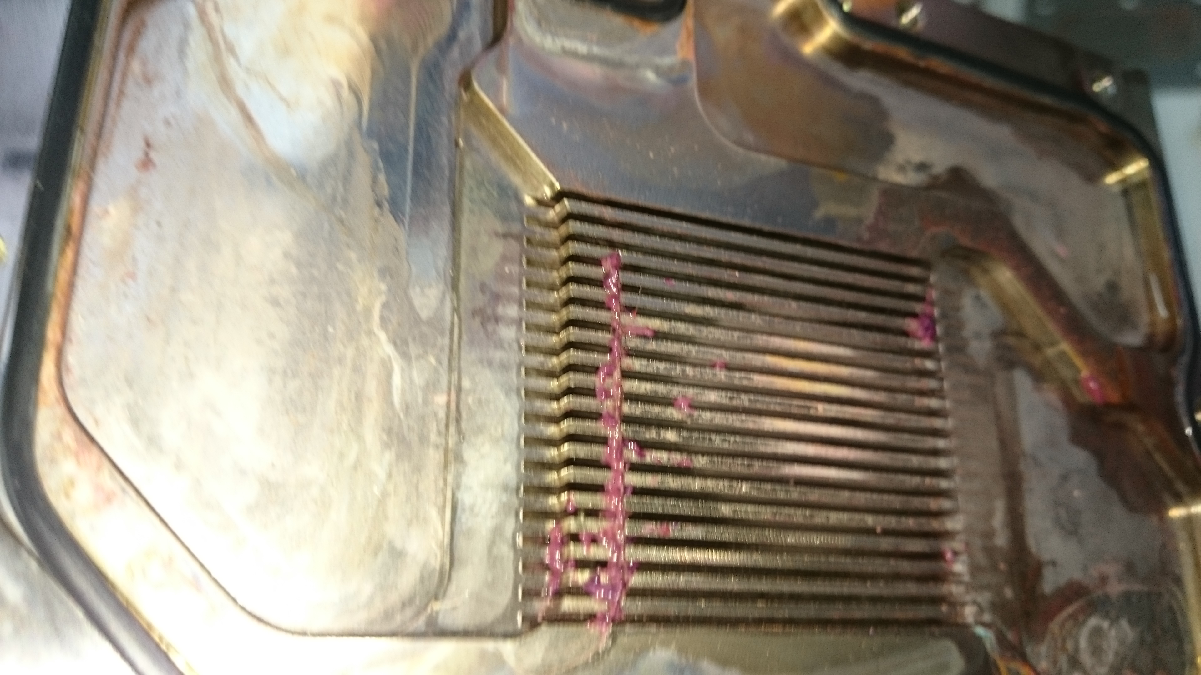

Ivanhoe писал(а):
Стал промывать радиаторы - вылилось много какого то *****, возможна плесень.
Краситель наверное дал осадок. Водоблоки разбирать обязательно, в них особенно любит сидеть эта гадость.

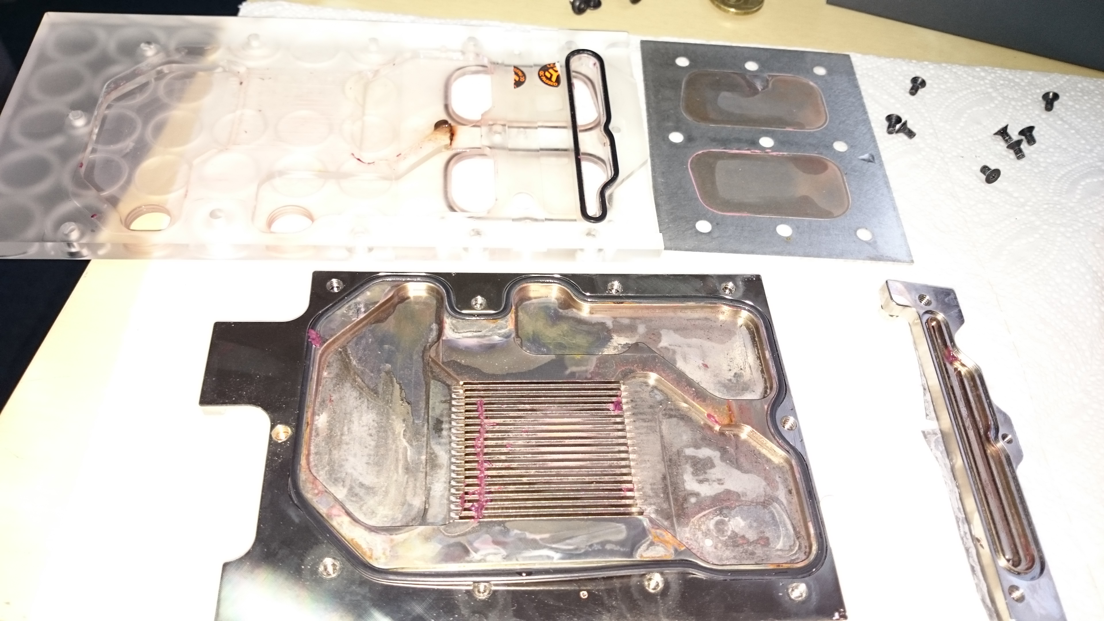

блоки разобрал. Результат на фотках. Имхо печальный. Судя по всему немного коррозии на стыках есть. Но проблема не в них, а в непонятных сгустках.
фотки
DSC_1151.JPG [ 2.55 МБ | Просмотров: 911 ]
DSC_1151(2).JPG [ 2.55 МБ | Просмотров: 911 ]
DSC_1150.JPG [ 2.28 МБ | Просмотров: 911 ]
Собственно думаю процессор тоже буду снимать чистить. Наверное радиатор надо мыть, но как хз. Думаю может разрезать шланг, слить жижу и подключить под кран - прогнать все.
Это не коррозия, никель облезает, а под ним медь. Сгустки - краситель из жижи.
Ivanhoe писал(а):
Вопрос как избежать в дальнейшем.
Не пользоваться цветными жидкостями, например. :pardon:

Разорал вчера всю сичтему. В шлангах все чисто, из радиатора вылил сгустки и плхожее на черную стружку. В ватерблоке проца тоже было забито все гущей. Вообщем теперь все сохнет и ждет . Никакиз больше супер жиж, дистиллят и биоцинд или антифриз. По поводу последнего смущает только контакт с резинками. Ждите следующей серии.
