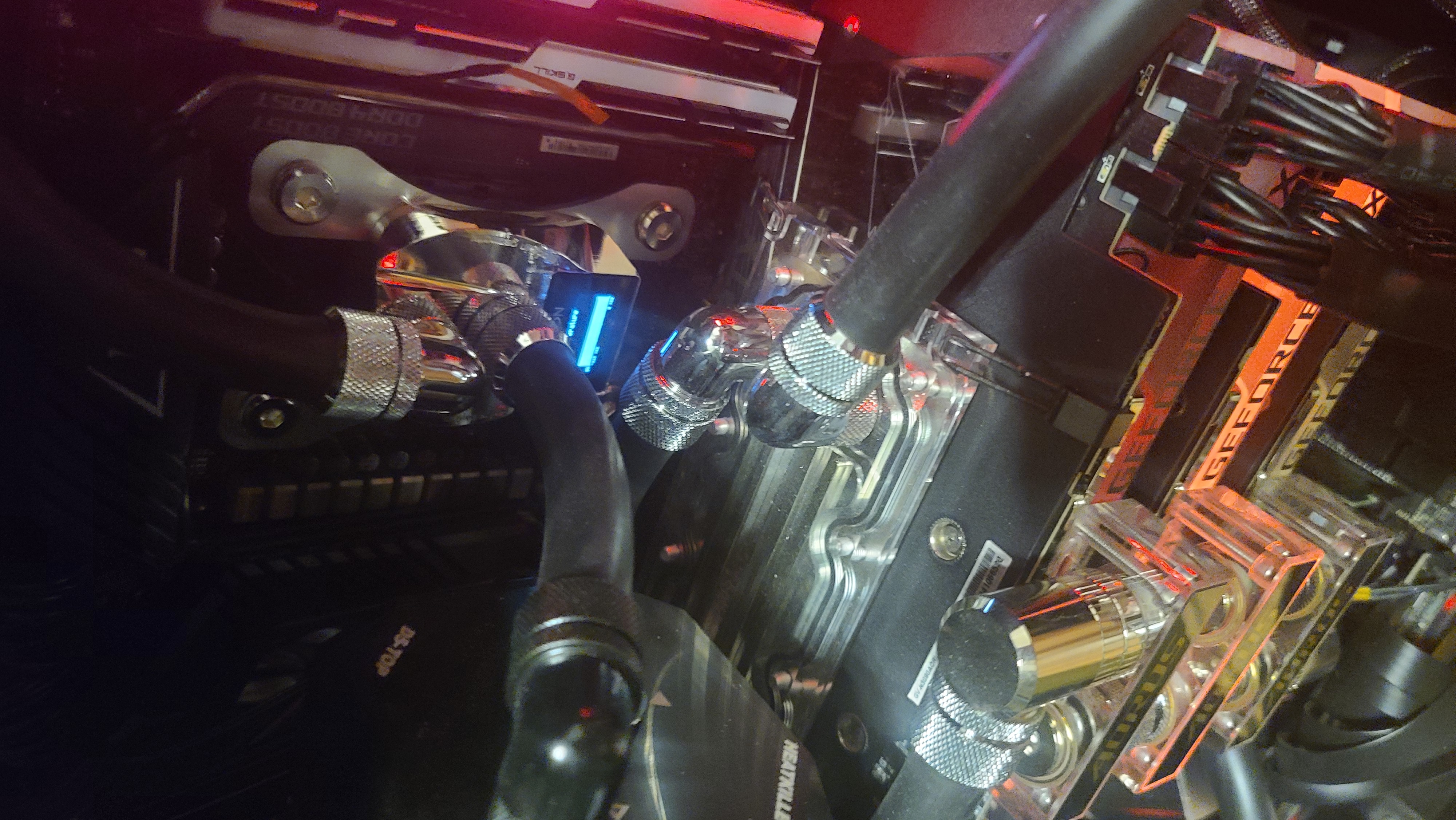

Узнаете? Никаких пассатижей, только руками.

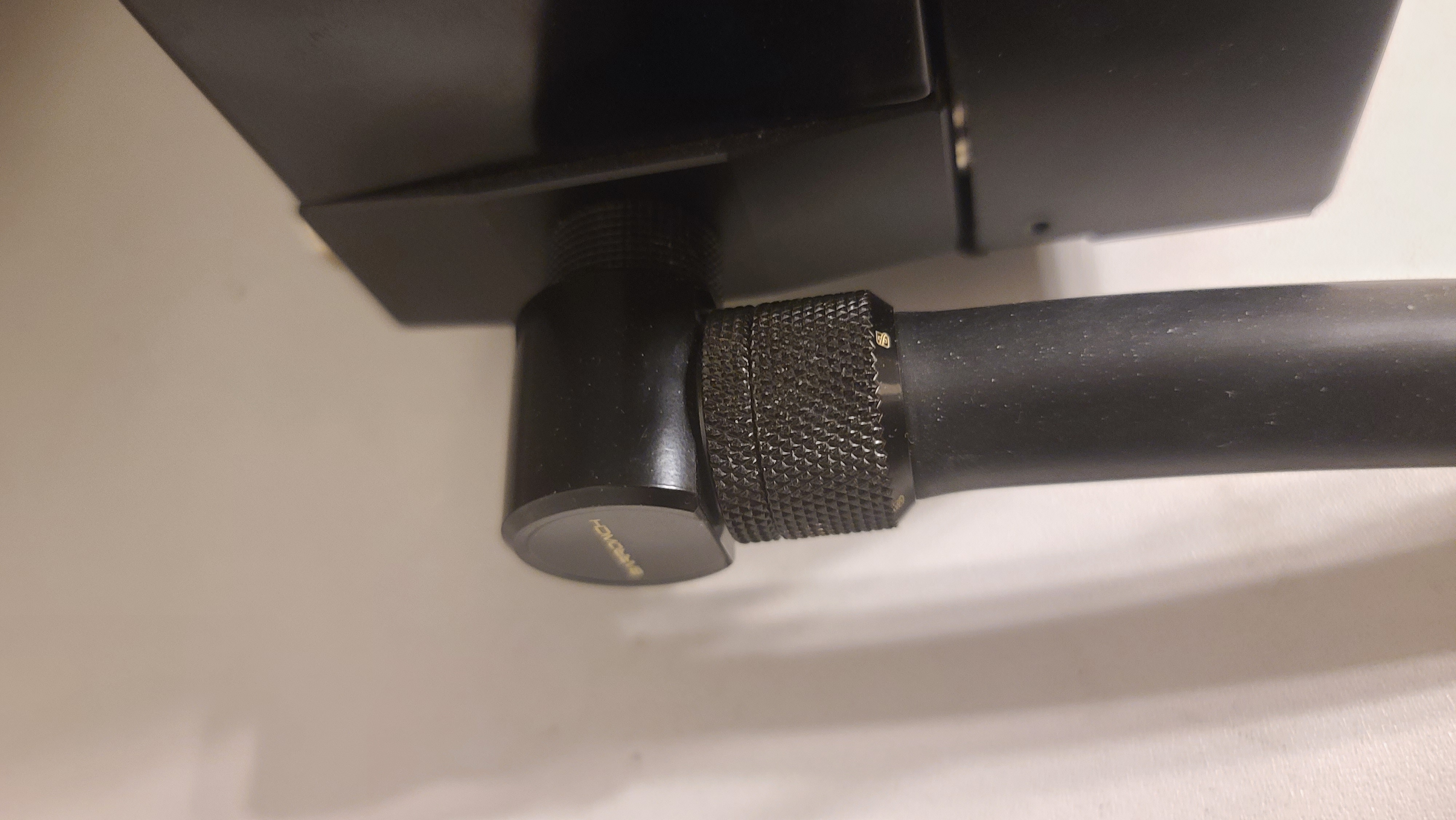

Акрил зло, да никто не заставляет закручивать до конца. У меня и на ПВХ от ek их же фитинги не докручивались около 1мм. Так же и тут не все докручены. Не вижу проблемы. Наоборот, когда докручиваешь до конца, разбирать тяжко и пытается фитинг открутиться сам.
20211228_180424.jpg [ 3.48 МБ | Просмотров: 598 ]
nag77 писал(а):
Угловой фит барроу?
barrowch

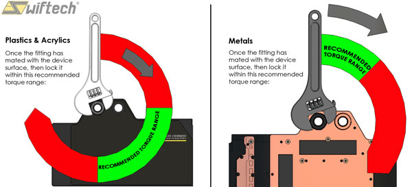

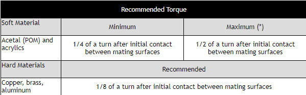

Фитинг/штуцер должен быть на своём месте, дабы O-Ring был раздавлен так. чтобы обеспечить Герметичность соединения Гарантированно --- самый оптимальный способ --- посадить штуцер на своё родное место как задумывал производитель --- это для Гарантированной и Безоговорочной герметичности..!
А вот что нравится у конторы Swiftech,так это наличие информации по "добиванию" фитингов в посадочных местах инструментарием - более такого не видел ни у кого(ну ещё Monsoon с недавнего времени,но вот насколько довернуть и в каком материале и у них нет информации)...
А вот Swiftech здесь молодцы..:
torque-range.jpg [ 37.24 КБ | Просмотров: 491 ]
Ну плюс конечно заботливо проточены посадочные места как на самом штуцере так и на накидной гайке под инструмент - несомненный плюс и забота о пользователе..!
"Recommended use от Swiftech
Initial Tip: If possible, attach the fittings to the cooling devices first! While not mandatory, it is always preferable to fasten a fittings to a cooling device prior to installing the device inside the case. This will eliminate interference issues that may be encountered when working with tools inside of space constrained enclosures.
Fasten the fitting by hand until it mates with the surface of the cooling device. The amount of force necessary to screw the fittings down in “finger tight” mating position may vary from one device to another depending on various factors. Users are advised to always visually check on the actual position of the fitting relative to the device surface rather than solely relying on feel. There should be little -not to exceed the thickness of a sheet of paper, or no visible gap between the fitting lower lip and the device surface. See the illustration below.
For complete long-term safety and leak-free operations, Swiftech® recommends that the fittings be locked in place using the recommended tools and that the torque levels specified below be applied:
Снимок1.jpg [ 50.93 КБ | Просмотров: 491 ]
(*) For full 5mm thread depth – please inspect the device threads prior to applying the maximum
recommended torque – when partial threads exist due to application necessity, only apply the
minimum torque.
Снимок2.jpg [ 80.68 КБ | Просмотров: 491 ]
