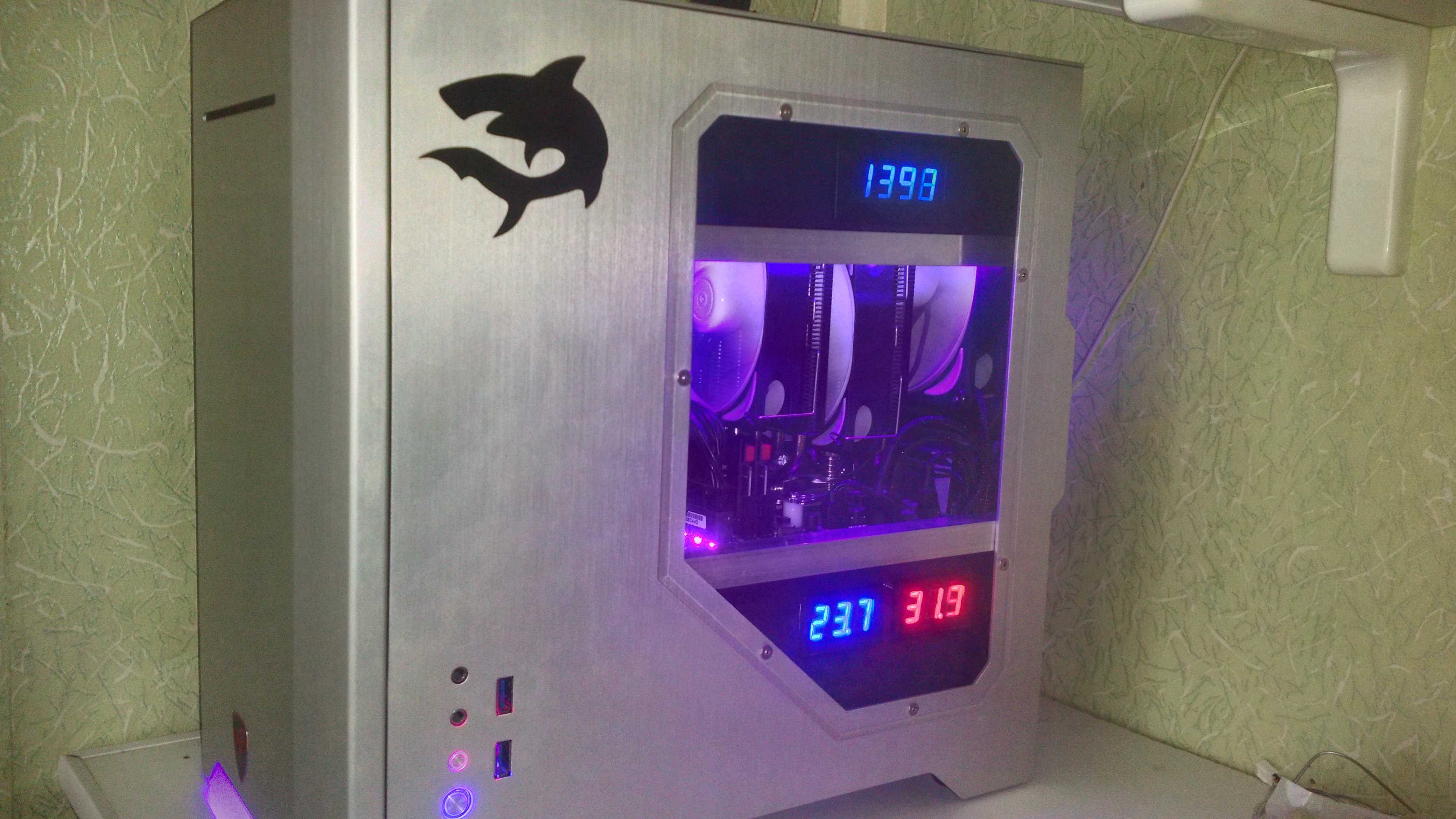

vostokhost
Температура в корпусе, температура теплоносителя в контуре, тахометр помпы (тоже китайской).
Всё КИТАЙСКОЕ, индустриальное.
И всё видно и понятно, достаточно беглого взгляда.
Но конечно можно влить кучу бабла и смотреть на экране монитора мифические цыфры, графики, таблицы, которые тебе будет отображать аквакомпьютер и будешь ты себя чувствовать оператором АЭС)))
