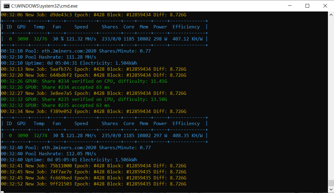

SERO91988 писал(а):
опять-же попадалась инфа что одиночный фулл (без активного бэка, с металическим бэком) обеспечивает температуры памяти в районе 75градусов
Да, такие температуры возможны.
Надо уточнять, что это возможно на чудо-карте - суприм 3090 )
На моей это, например, не есть возможно.
Последний раз редактировалось ALSTER 20.07.2021 9:16, всего редактировалось 1 раз.
Регистрация: 19.03.2008
Откуда: Беларусь
Одно из неявных преимуществ суприма над стриксом)
