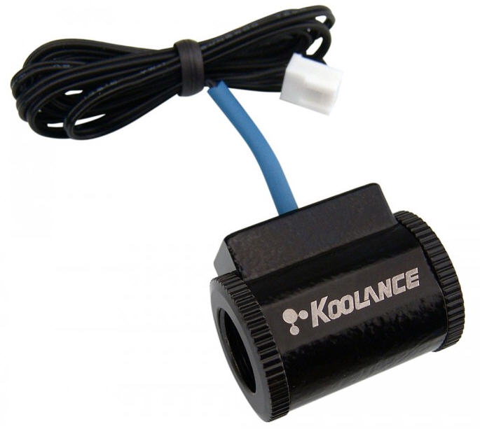

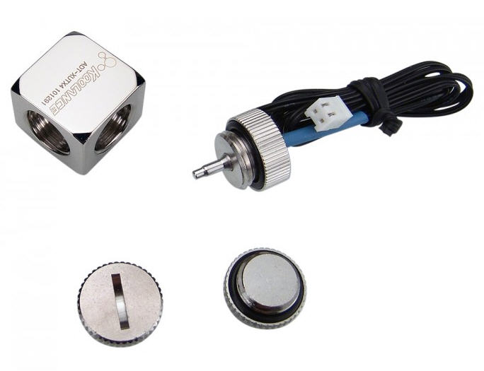

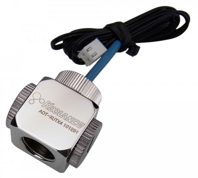

k2viper писал(а):
У кого тогда кошерная конструкция? Или все одинаковые?
Да вон у Ку корректная конструкция >>> https://koolance.com/sensors-temperature
Coolant Temperature Sensor Inline, Female/Female Threads, 10K Ohm(SEN-TPL010K)
Снимок2.jpg [ 36.77 КБ | Просмотров: 789 ]
Снимок3.jpg [ 26.32 КБ | Просмотров: 789 ]

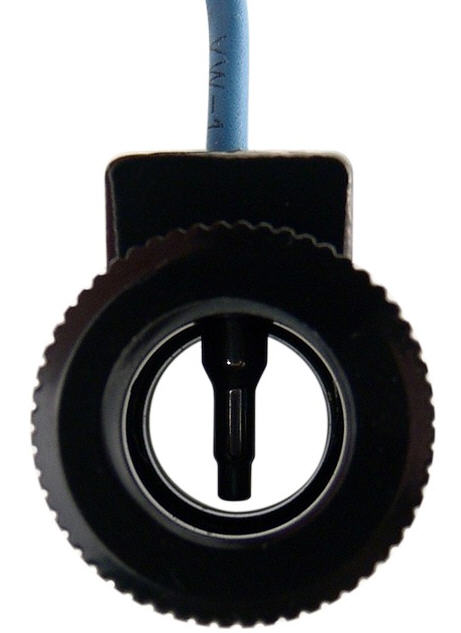

Coolant Temperature Sensor, Brass, 10K Ohm(SEN-AP008B)
Снимок4.jpg [ 37.67 КБ | Просмотров: 789 ]
Снимок5.jpg [ 31.42 КБ | Просмотров: 789 ]
Coolant Temperature Sensor Inline, Male/Female Threads, 10K Ohm(SEN-TP010MFG)
Снимок6.jpg [ 31.8 КБ | Просмотров: 789 ]
где раньше был - это, что же реальный проточник?
Т.е. термодатчик омывается жижей, а не берет температуру с фитинга...
Регистрация: 11.03.2008
Откуда: Норильск...
Breslavets писал(а):
где раньше был
На работе вестимо, именно сегодня занимался демонтажем и монтажом ультразвукового расходомера и запорного пневматического клапана на нагнетающем трубопроводе(D450)немчурского шламового насоса --- угу, уже в эксплуатации...
Угу...
В смысле "где раньше был", ты если бы хотел, мог сам с таким же успехом взять любой Т-адаптер и вкрутить в него пробку, которая бы так же омывалась водой.
Хотя бы даже барроу:
Раз
Два
У барроу достойного качества арматура.
пятачок его свинейшества

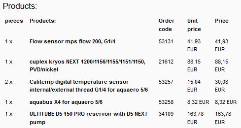

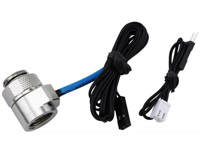

Регистрация: 25.01.2014
Откуда: Moscow
Время обновлять компоненты.
Как думаете датчик потока 200 нормально? Если использую помпу на 80% по мощности и поток ~153l/h
Второй вопрос: есть ли у кого опыт с датчиками Calitemp? Большая разница с обычными проходными?
Водоблок взял такой же, но без vario и экрана, достала эта иллюминация лишняя ) С другой стороны резервуар с помпой уже без вариантов как елка. Резервуар ради встроенного фильтра и мембраны меняю.

Bastard0,
Calitemp не берите, пустая трата денег и лишний геморрой. В списке нет aquaero, я так понял у вас он есть? Берите обычные проточные датчики.
MPS200 имеет существенно меньшее внутреннее сечение чем MPS400. Лучше взять MPS400.
Не понимаю как вы заранее знаете какие будут показания потока.
Мембрана, судя по паре отзывов в ветке акваеро, штука не сильно полезная и сбивающая с толку MPS датчики работающие на регистрации показателей давления. Поэтому себе я заменил мембрану на ручной клапан.
Откуда: Moscow
Aquaero есть (см. профиль). Датчики обычные тоже есть, думал новые попробовать.
Не думаю что замена резервуара и датчика потока изменят скорость потока.
Датчики давления не использую.

Т.е у вас уже есть датчик потока high flow USB и вы хотите его заменить на MPS, или использовать два датчика?
Откуда: Moscow
Да, хочу заменить.
Заказал 400. Спасибо за наглядное представление.
