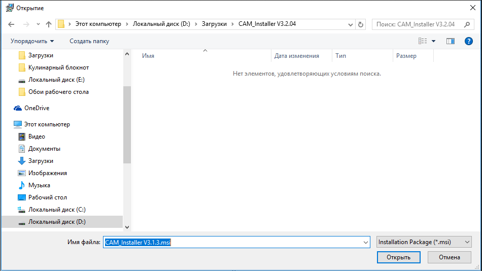

Неожиданно столкнулся с такой проблемой: раньше устанавливал ПО САМ и не было ни каких проблем с этим. Сейчас СВО NZXT Kraken X61 работает по умолчанию, в "Тихом режиме". А вот на днях захотелось посмотреть как помпа и вентиляторы системы реагируют на нагрузку. Но почему то ПО САМ ну ни как не получается установить. Пробовал и ранние его версии и последние. Может кто поможет мне с этим вопросом?

удалите полностью старую версию по САМ (и из реестра), установите желаемую версию САМ и будет счастье.

Все это я уже делал, не помогло и потому не пришло ко мне счастье. До того как почистил реестр по поводу старой версии САМ, при установке ПО САМ инсталятор просил файл на диске: CAM_Installer V3.1.3.msi. Перерыл весь инет но так и не нашел где скачать этот дист или этот файл.
#77 #77
После чистки реестра теперь инсталятор выдает вот такое сообщение:
Что ей еще нужно этой программе что бы она установилась пока мне не понятно.

Интересно. Я бы попробовал сделать следующее. Скачайте дистрибутив самой последней версии ПО САМ. Запустите его, он должен удалить все версии (ПО САМ)в реестре и установится. Попробуйте удалить стандартным способом установленное ПО и накатить версию какую желаете. Как вспомню, у меня была проблема с ПО САМ на вин 10про х64 1607. -оно не работало, неверно определяло конфигурацию памяти, обьем и т.п. Проблему решил откат вин на 1511. Можно почитать форум на nzxt (ПО САМ) там пишут о проблемах разработчикам, может и Вам поможет.

Да я пробовал самую последнюю версию и предыдущие тоже - результат тот же. Возможно нужно откатится на более раннюю версию десятки, но честно говоря что то не очень хотелось бы это делать. Попробую поспрашивать по поводу этой проблемы на форуме на nzxt.

Определить не сложно что не так, загрузитесь в безопасном режиме, предварительно отключив все кроме программ майкрософта и nzxt.
