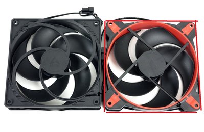

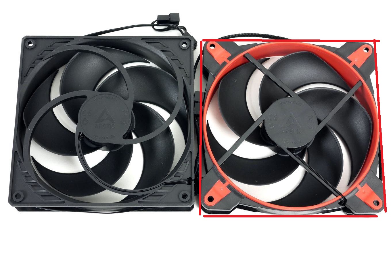

sven746 писал(а):
Arctic BioniX P140
Вентилятор с круглой рамкой. Без переходной планки будут потери. Почему в обзорах их рекомендуют на радиаторы, но об этом нюансе не пишут, вопрос.
Так то да, без нормального шроуда его не заюзать грамотно. Я тут по этим вентиляторам нарыл целую ветку на overclock.net. С 11 декабря аж 10 страниц успели настрочить :shock:

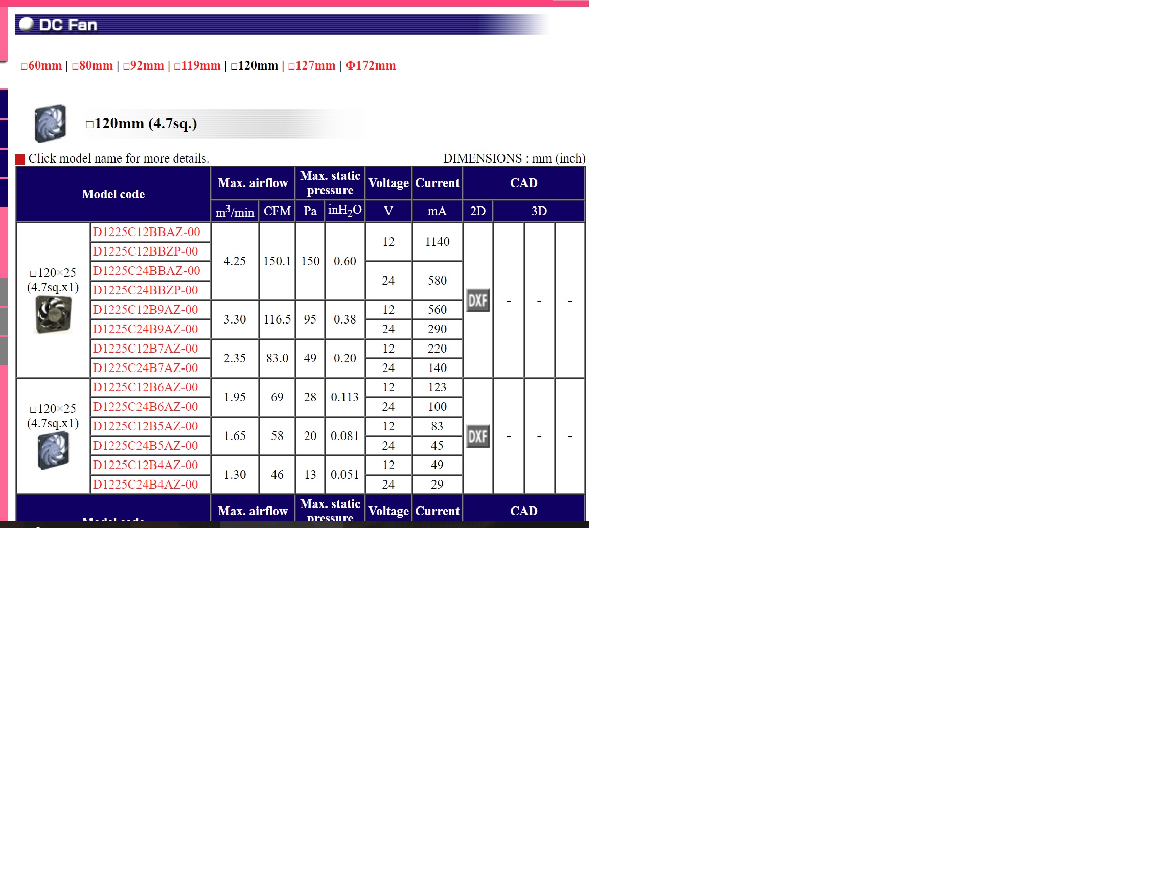

Народ, а никто не пробовал новые Arctic P14 и Arctic BioniX P140? Форма крыльчатки как у Тайфунов, т.е. предполагает высокое статическое давление:
а ты вообще в курсе какое у тайфунов статическое давление? 0.1 это максимальное...Ты о каком высоком статическом давлении речь ведешь?оно у них нулевое.

kayrosbs Хватит чушь нести:

nag77 Я буду парировать картинкой, нарисованной в пэйнте. Давно хотел объяснить за "продуваемость" радиаторов, и почему у вентиляторов на характеристике кривой расход/давление есть практически горизонтальный участок.

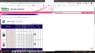

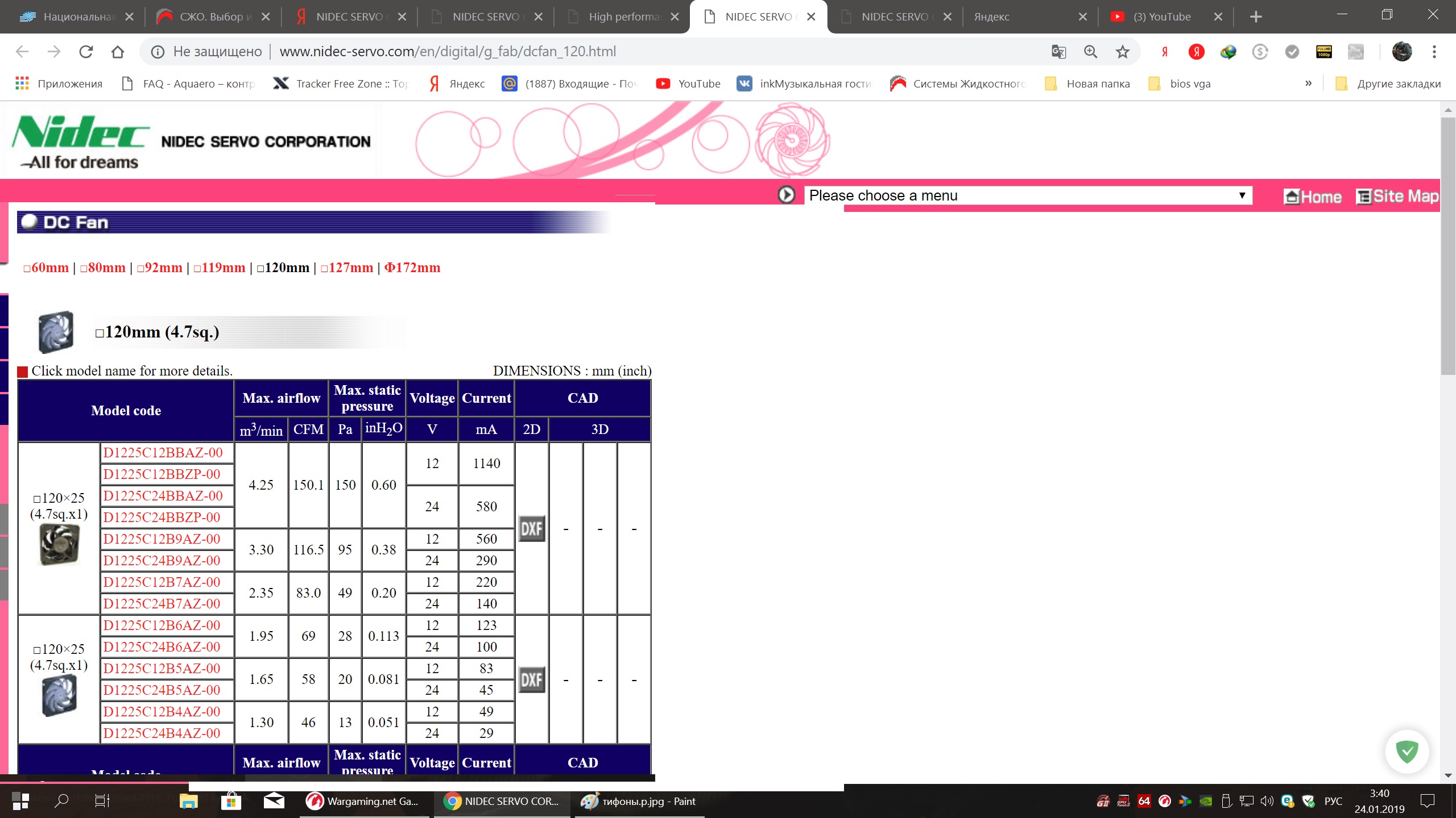

всмысле чушь,вот же сайт производителя ,там все написано. 0.1-0.6 max static plesure(максимальное статическое давление) макс у них это 0.6.
тифоны.jpg [ 356.61 КБ | Просмотров: 782 ]

kayrosbs писал(а):
макс у них это 0.6.
:D :D :D
Инчи в миллиметры переведи )

kayrosbs писал(а):
в дюймах водяного столба никто не меряет.Только ты наверное, миллиметры водяного столба везде в измерениях .
Ты дурак? В твой таблице inH2O.
И чем миллиметр от дюйма отличается?

в сша измеряют в дюймах у нас в милиметрах.Даже если учесть что это в дюймах-то у 24B7 получиться 0.2 в дюймах максимальное ,это в миллиметрах приблизительно 0.5 мм,,, правильно я посчитал?а самое большое в этом модельном ряде это 0.6 в дюймах ,это где то 1.3 в мм .Но у нижнего ряда так вообще 24b5 0,08 в дюймах максимальное :D .
Чему равен один дюйм в метрических единицах?
