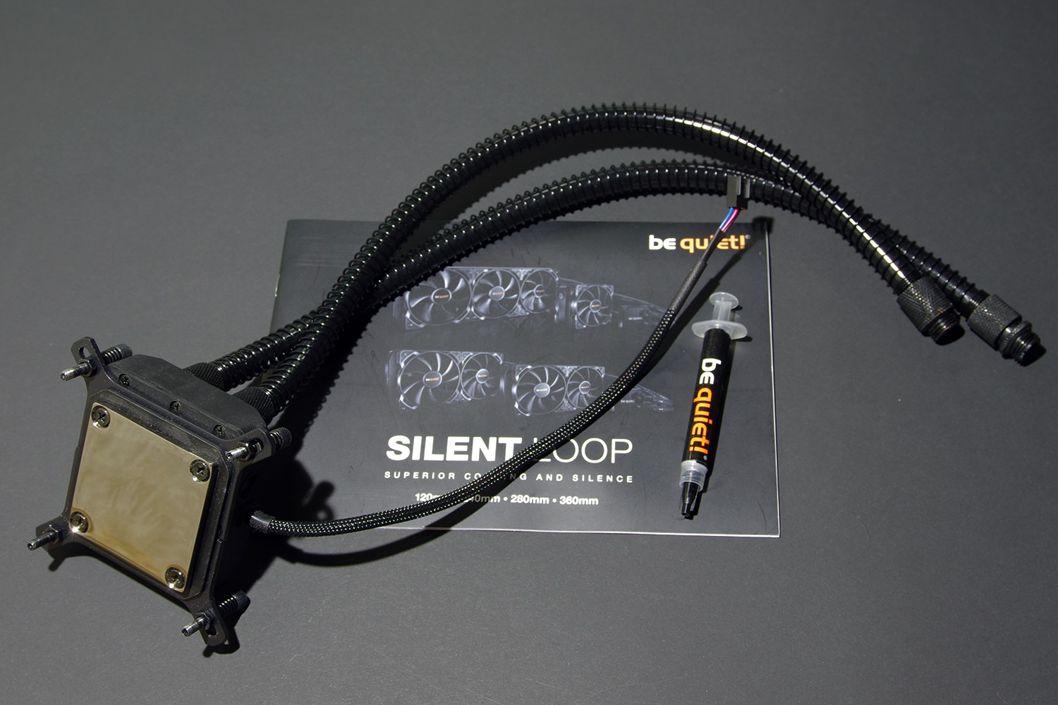

Парни, заменил ее на EKWB D5 140 (рад, счастлив, пою, танцую :D ). Оставил штатные радиатор и вентиляторы после водоблока на GPU.
Сливал воду из контура - все чисто/прозрачно после полугодовой работы. Как итог - биквайт можно покупать для самодельного изготовления контура с трубками/мини-резервуаром (благо стоит стандартная резьба 1/4" и шланги можно пристроить). Будет недорого, тихо, красиво и достойно.
