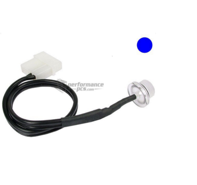

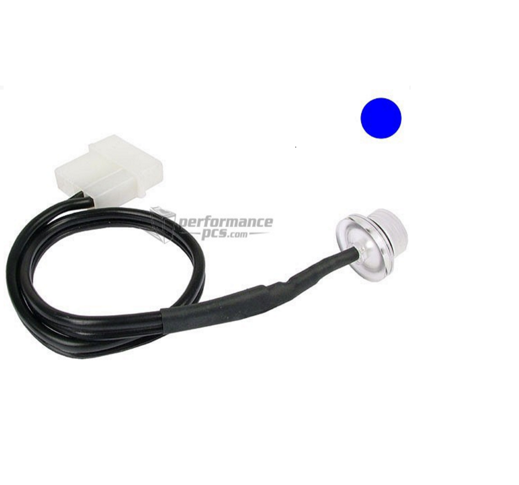

Мой метод, просто и работает : в пробке
(Plug-LED)
Безымянный.png [ 580.64 КБ | Просмотров: 921 ]
сделал маленькую дырочку ,нагретой проволочкой 0.2 мм, никакого давления и даже в перевернутом состоянии вода не течет . :boast:
Для более продвинутых - есть пробка с клапаном (сам видел / искать лень :-) )
