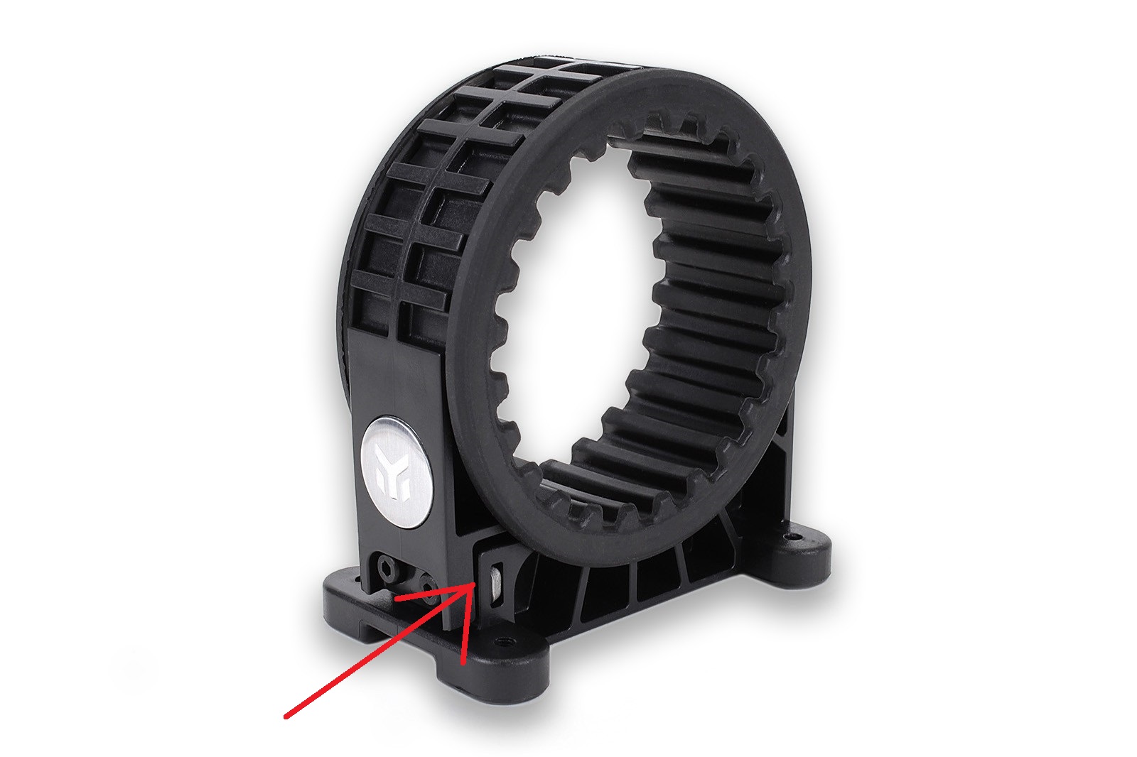

Регистрация: 19.03.2008
Откуда: Беларусь
Syber писал(а):
EK XTOP Revo D5, воткнул в него комплектное резиновое кольцо с шипами, которое вроде как от повышенной вибрации.
Я шипы не ставил, родное кольцо оставил. Второе - крепеж не сильно затягивал, что бы не смыкался зазор
Сами опорные лапы крепил к корпусу через вибровтулки
https://ru.aliexpress.com/item/4pcs-lot ... 33edkEIXF5
Зазор
ek-revo_d5_pump_mount_03_12.jpg [ 165.44 КБ | Просмотров: 1293 ]
Регистрация: 24.01.2006
Откуда: RU, Кемерово
Фото: 21
Вот как раз шипованное кольцо и позволяет помпе свободно гулять в этом кольце, не зависимо от затяжки, плюс на торце пирамидки есть, что хорошо для горизонтального (или вертикального, смотря как посмотреть:))) расположения помпы. Поскольку мне нужно было горизонтальное расположение, то я сначала к этому хомуту прикрепил пару уголков, а вот их уже через подобные вибровтулки прикрутил к корпусу. Пришлось от прошлой DDC помпы втулки позаимствовать:) Изначально неделю назад собрал со стандартным кольцом и уголки жестко прикрутил болтами к корпусу, всю эту дополнительную виброизоляцию я проводил сегодня. Эффект конечно есть, но довольно слабый. Тут ещё играет роль то, что у меня на трубках контур, а поскольку они крепятся непосредственно к помпе, то и вся вибрация через них хорошо идет на резервуар и соседний радиатор.
