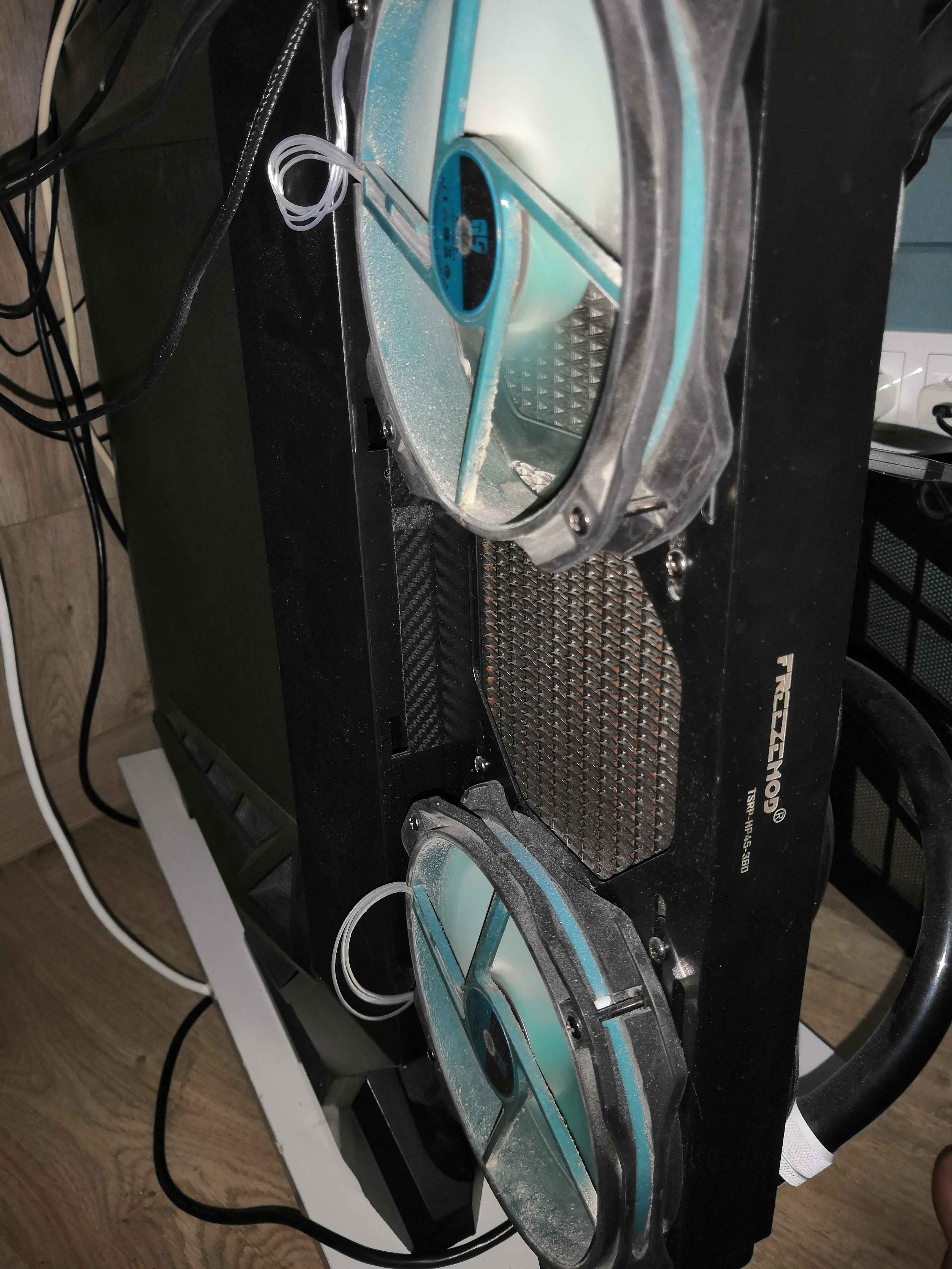

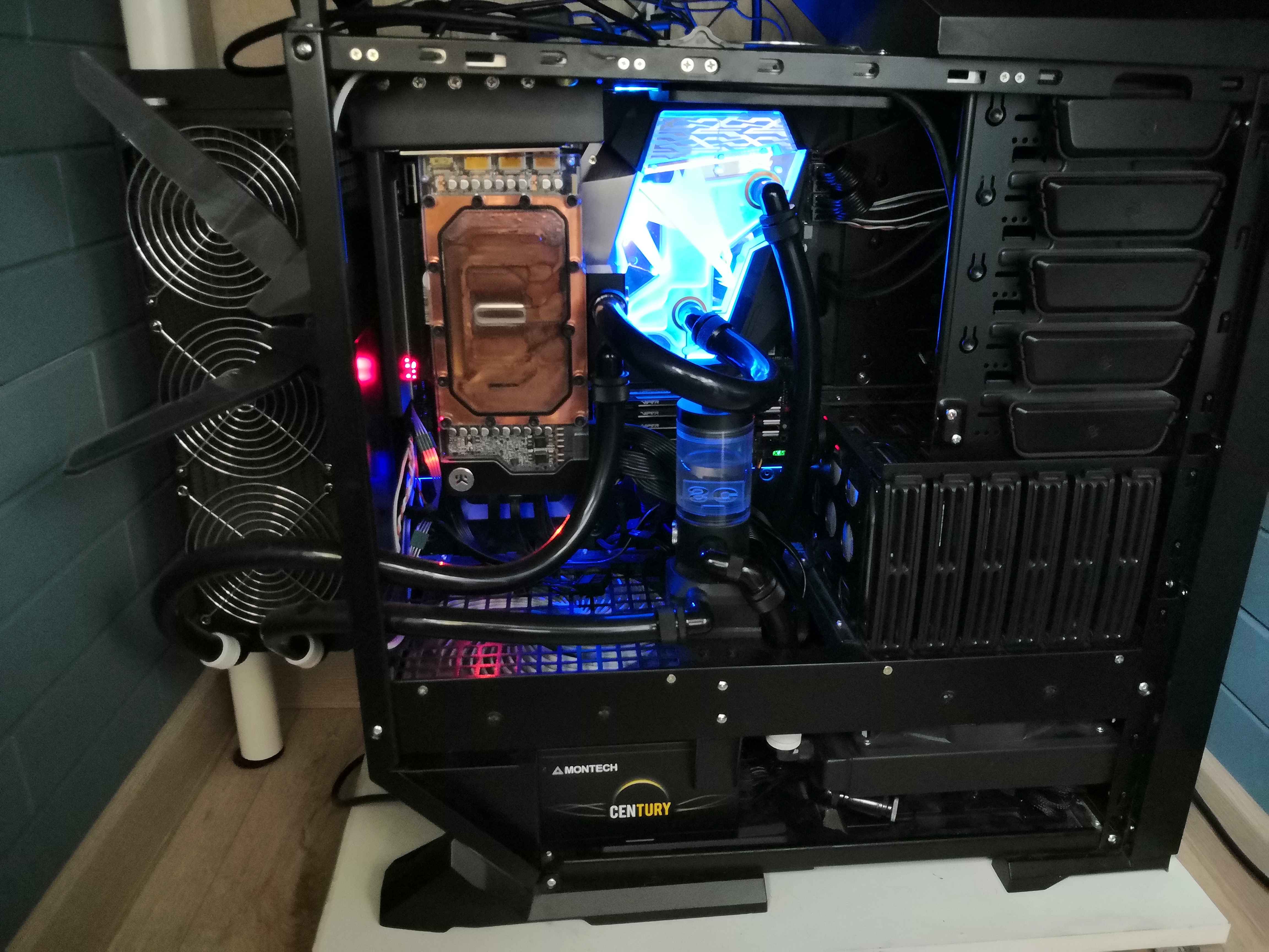

Приветствую. Имею систему 9900к + 3090 на воде.
охлаждается следующим образом: радиатор 180*180*35 (продувается 2 silverstone ap181 последовательно - до 1000 об) внутри корпуса -> помпа с рез-ов 65 мм внутри корпуса -> 360 *120 * 45мм (обдув с одной стороны 2 *140- до 1000 об) -> 3090 на двустороннем блоке - > 9900k на водоблоке от waterforce gigabyte ->
Температуры (играю в 4к) на высоких-максимальных (средняя/максимальная) : CPU - 70/87 ,GPU - 58/63 ,MEM - 56/64 , HOTSPOT - 69/75.
Имеет ли смысл заменить 360 *120 * 45мм на 480*120*65? И конечно добавить вертушек.
Чисто математически одна дополнительная 120 секция даст ~20% к общей площади рассеивания. Т.е. в теории нагрев жидкости(не компонентов, а теплоносителя) должен снизится на ~20%. Т.е. выигрыш по температуре на железках может быть 2-3 градуса. На практике все зависит изменится ли положение радиатора и куда и какие вертушки вы добавите. Так что я бы предположил улучшение на 0-5 градусов в зависимости от полных вводных.
Имеет ли смысл? На мой взгляд - нет. Столько телодвижений и слишком мало возможного профита.

tonygks термодинамика так не работает, каждая последующая секция даёт профита меньше чем предыдущая
Chidori смело ставь, радиаторов много не бывает и на жару запас и обороты вертушек снизить можно...

Регистрация: 08.02.2019
Откуда: Ярославль
Фото: 18
TOS писал(а):
смысл будет минимальным
размеры радиаторов с минимальными отличиями, FPI не указан
скорее всего такой же: FREEZE MOD TSRP-HP65-480 и у меня стоит FREEZE MOD TSRP-HP45-360

tonygks писал(а):
вот и возникает вопрос профита.
у меня сейчас 360 охлаждается 2 140ми. просто чтобы хоть как то охлаждалось. радиатор висит на стенке корпуса.
я предполагал что переход на более толстый радиатор в 65мм , длинной уже 480 и добавлением вертушек с обеих сторон даст заметный прирост.
В целом если будет комплексная замена 360 на 480 и количество вертушек с 2 неправильных вырастет до 8 "тех что надо", то эффект должен быть более заметен в вашем случае.
Только имейте в виду:
- между 4 и 8 правильными вертушками на одном радиаторе разница в 10-15% эффективности рассеивания тепла - т.е. нагрев теплоносителя выше температуры воздуха будет на 10% ниже - в хорошем контуре это разница 1-2 градуса.
- толстый и тонкий радиатор одной площади тоже слабо отличаются по эффективности. В некоторых случаях тонкий будет даже чуть-чуть эффективнее толстого. Поэтому на это особый расчет не делайте.
- про четыре и три 120ых секции выше уже расписывал. Разница есть, но не столь значимая. Но в вашем случае из-за непонятного обдува 2мя 140 вертушками профит всего скорее будет более существенный при переходе на правильную конфигурацию.
- ничего не понятно про "висит". Если радиатор внутри корпуса и абы-как продувается, то дополнительные вертушки в правильных местах могут заметно улучшить циркуляцию внутри самого корпуса и повысить эффективность. А вот если он висит снаружи, то уже все не так радужно.
На мой взгляд у вас терпимые температуры и выбрасывать 20-30тр чтобы сделать "чуть лучше" имеет смысл если только хочется этим заморочиться ради самого процесса. Вот если бы шла речь о том чтобы добавить еще один 480 радиатор в контур, то это было бы однозначное "да".

Chidori для конкретики надо фото того что есть...
возможно имеет смысл воткнуть не только более длинный но и более широкий радиатор 420/560 а то и 200х400
при +- равном качестве большие вентиляторы обычно выходят дешевле и тише
и уж точно городить бутерброд из 8х120 на радиаторе 480 - экономически бессмысленно вот взять тот-же 1080й радиатор от букски и одеть на него 4х180 или 4х200 будет куда как интереснее по шуму и эффективности при сопоставимом ценнике
Откуда: Ярославль
Фото: 18
фото
внизу справа 180*180*35
IMG_20250606_170600_11zon.jpg [ 710.62 КБ | Просмотров: 3019 ]
IMG_20250606_170635_11zon.jpg [ 682.69 КБ | Просмотров: 3019 ]

Chidori тут сам бог велел вкрячить что-то большое 560х140 или 200х400 туда-же где щас 360 либо квадратный 1080 на правую стенку корпуса
480*120*65 - практически предел. уже будет близко к шлангам и к полу. это еще без вентиляторов по обеим сторонам. коих в сумме я смогу подключить 8 в fan commander.
видел варианты что вешают на заднюю стенку через проставки. но такое решение по весу может слишком тяжелым оказаться. да и куда столько? на 2 3090?)

Chidori радиаторов много не бывает, лучше больший радиатор с 1м рядом хороших вертушек например альфакул 400х200 с парой фантеков 200х, чем толстый узкий 480 китаец с 2мя рядами посредственных вертушек ибо 8шт точно громче и дороже
смысл наращивать кол-во и размер радиаторов не в том чтобы две 3090 охлаждать, а в том чтобы одну но заметно тише... по вашей "логике" зачем вообще что-то менять оно-же и так работает и температуры не критические и воет не слишком громко?

Хотелось остаться всё таки на том корпусе что сейчас. Нравится)
Радиатор хочется, чтобы вписывался, а не выглядел вынуждено посаженным по месту...

Chidori в старых сильверстоунах конечно есть свой шарм... у самого вторая система в FT01 капитально переделанном...
но ваш кейс был спроектирован под воздух и гораздо более холодное железо, а потому или отдельный внешний радиатор или другой корпус или колхоз как щас,
ибо любой радиатор прикрученный снаружи будет "вынуждено посаженным по месту" и тот что уже стоит и тот что вы предлагали...
хотите остатся в этом кейсе? купите большой внешний радиатор со 180/200 вертушками, подвесьте его под стол, из корпуса выкиньте радиатор, большую корзину 3.5" замените на что помельче или хотя-бы выньте пустые каретки, пустую корзину на 5" демонтируйте
это сделает корпус гораздо лучше продуваемым, верните на место все стенки и фильтры
внтурение вертушки поставьте на минимальные обороты, ведь без лишнего хлама 2 родные 180ки продувать будут его свободно и остужать не обводнённые компоненты
выйдет тихая и относительно цивильная система... затрат в р-не 20 тыр.
корпус можно будет переселить на стол т.к. он станет сильно тише, или оставить где есть...

про демонтаж корзины мысли были да. однако храню немало файлов. перейти на nas отдельный пока затратно. Корзина заполнена на 5 из 6)
снимается не сложно да и перспективы (например перенос помпы и резервуара или иное) неплохие. Однако это новые затраты.
В моем сильверстоуне RV01 есть возможность установить радиатор внешний - установка параллельно корпусу. Сейчас радиатор сбоку висит. В отличие от базового расположения можно повесить вентиляторы с двух сторон и шланги куда проще провести. Поэтому всё там сейчас +/- штатно. Даже радиатор под корзинами стоит вполне себе по месту.
Продуваемость и сейчас неплохая, а самая громкая часть в компе - блок питания и его вертушка...(в курсе что правится, но пока просто не занимался)
на стол хотел бы пересилить корпус - одни только плюсы. Исключением является само рабочее место. В глубину места много, а вот в ширину увы - около метра. Поэтому в случае обслуживания/подключения какие-то иных устройств или прочего будет неудобно. Сейчас корпус внизу, под столом над скейте(самодельном). Всё отключил и выкатывать можно.
Насколько целесообразно вешать под стол радиатор не знаю, но как минимум к нему потребуются быстросцепы. Пока цена Bykski B-RD1080 (45мм толщина) в районе от 12 до 15т. вероятно быстроцепы и прочее выйдет как раз к 20т. Заявлено что 2кВТ тепла и 9 120-к может поддерживать.
Пока я думаю такой вариант мало подходит, но с точки зрения размещения компонентов очень даже пойдет.
Прикинул, что при покупке 480 (толщина 65 мм) - район 8-9т , а вертушек 8 - наверное 3,5-4т (тихие и скорее всего дующие до 800 об. на постоянку). выходит заметно меньше.
По расчетам понятно, что Bykski будет раза в 1,5 больше и соответственно отвод тепла будет получше.
Пока конечно думаю, по посыл понятен - если больше теплопакет хочется и заметнее разницу, то надо существенно изменить условия.

Chidori кол-во дисков можно сократить путём покупки боле ёмких - но это деньги, можно прикупить корзину типа Supermicro CSE-M35TQ цены на Б/У сильно плавают но я урывал менее чем за 3 тыр а соответственно розную корзину3.5" и большую часть родной 5" (оставить только небольшую полоску для крепления новой) можно смело выпиливать.
в 5й раз повторяю лучше 1 ряд хороших вертушек чем 2 ряда фуфловых! Arctic Cooling P12 по 600р - топ в своём ценовом сегменте за 9 шт это 5400 + реобас лампотрон 5ти канальный 1200р (на канал можно сажать по 3-5 вертушек свободно)
или 4ре PHANTEKS/F200SP 1230р за шт или 5тыр за 4ре, да к ним надо будет делать пластину-переходник - но тоже вариант
или SilverStone AP181 аналогичен тем что у вас в корпусе - купить сложно, но реально цена в р-не 1300-1600р/шт
как вариант выцепить на авито донора в лице корпуса SilverStone (можно такой-же как ваш) на запчасти и на сбор комплекта 4х 180 вертушек
Bykski B-RD1080 с доставкой стоит 13тыр
итого в р-не 20 тыр СО с запасом на почти что угодно
добавить шланга и крепежа по месту, БРСы - полезная штука но не необходимая можно купить потом или никогда (3.5тыр на озоне за комплект, 2 комплекта 7 тыр + 4ре фитинга)
ваш вариант: радиатор Bykski CR-RD480RC-TK60-V2 9тыр на али + 8 вертушек 8х600 = 4800 т.к. понадобится всякая мелоч вроде проводов, округлим до 15 тыр или 16тыр с реобасом и получим систему немного лучше текущей (дай бог на 15-20% и несколько градусов) и такой-же колхоз как и есть щас
+ возможны проблемы с прокачкой одной помпы.
да можно ужать выкинув не нужный 2й ряд вертушек и уложится в 13 тыр, но есть ли смысл делать немного лучше, когда потратив сопоставимые деньги можно сделать намного лучше?
