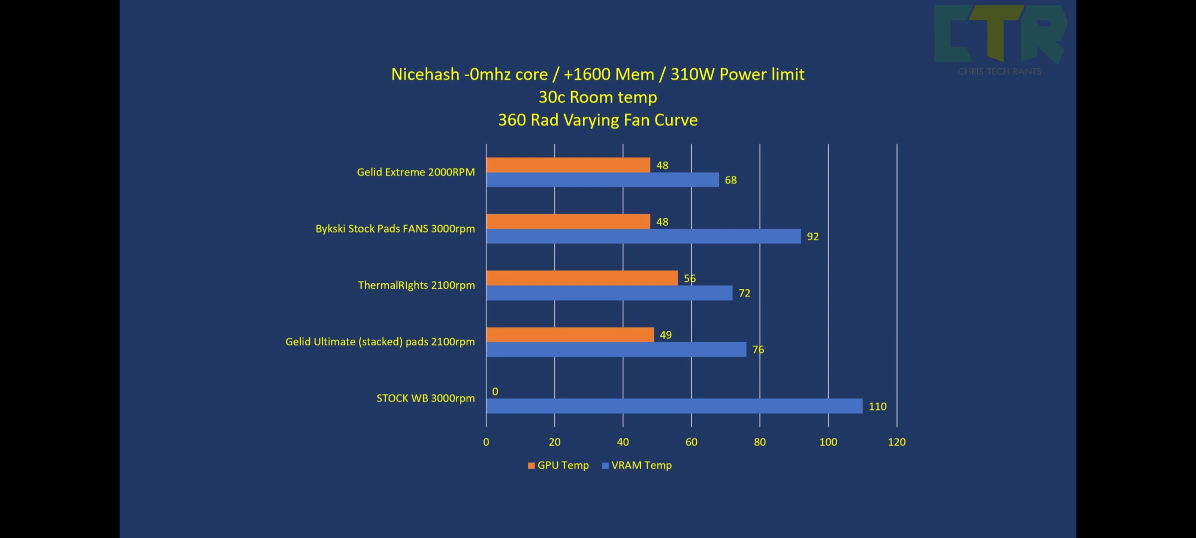

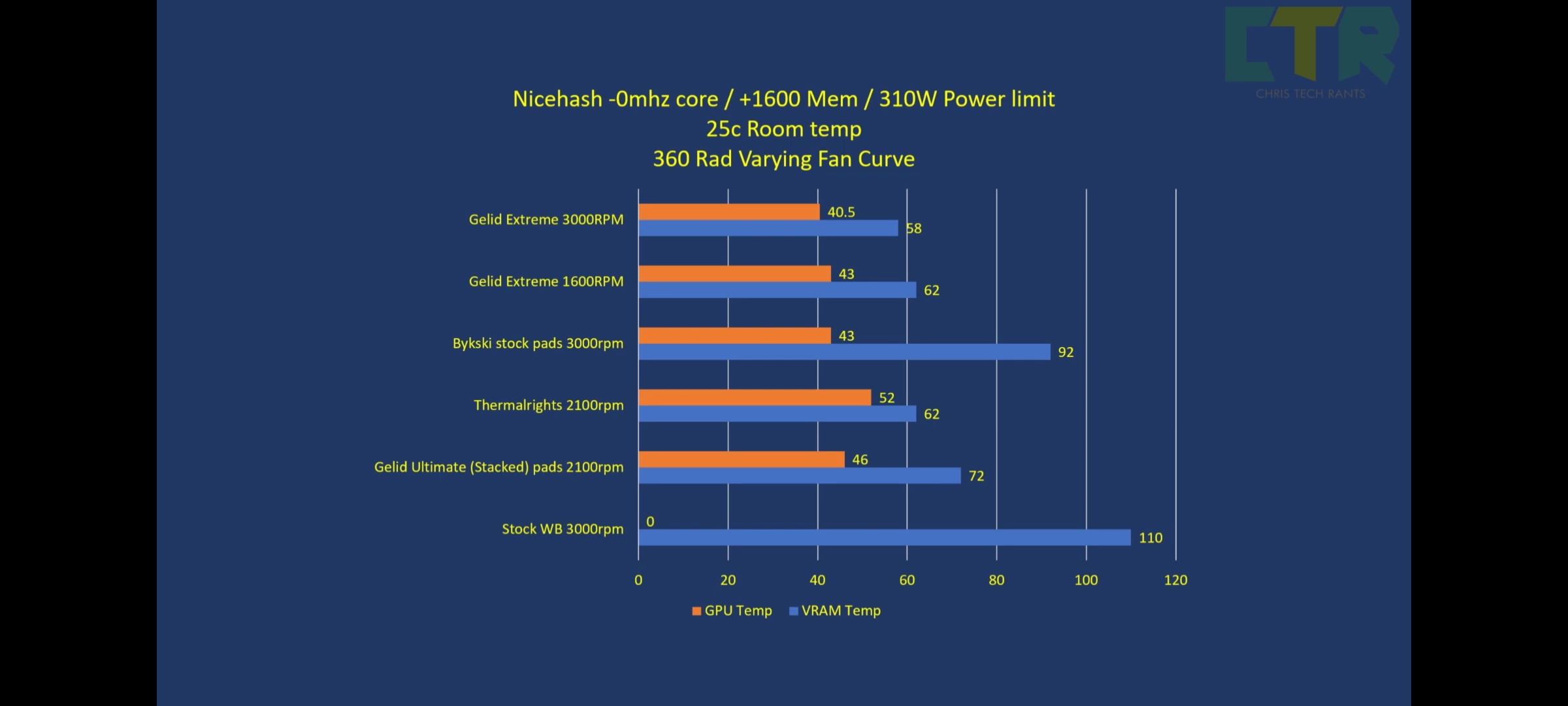

Я тоже так подумал сначала, но решил не писать посмотрев скрины парня из ютуб. Может проблема водоблока, что то торчит и не даёт прижать хорошо. Конденсатор какой.
А о чем скрины?
Если это один водоблок, то как видно он может показывать низкую дельту при некоторых "прижимах". Дальше видно что некоторые прокладки судя по всему не дают прижим из-за толщины(или кривой установки). Ну и похоже термалрайт не вытягивают теплопередачу.
Если верить дедушке(igorslab) и его тесту термалпадов, то вполне возможно, что прокладки с низкой теплопроводностью могут сильно портить температуры памяти. Но хотелось бы увидеть изыскания других блогеров на эту тему.
