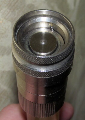

Регистрация: 10.04.2011
Откуда: Тамбов
IceFireW писал(а):
Бери 4, тк у меня такая же прелесть заклинила - один в процессе использования, а второй был вынут из коробки, передернут и бац словил клин. Хотя до этого года 4-5 нормально работали. Естественно я их это время не тревожил своими ручонками. :-)
С этого момента и поподробнее бы не грех: какая модель - старая (QD4-F/M) или новая (QD4-FS/MS), крашеная или хромированная, и что именно заклинило - контактная поверхность "папа-мама" или стопорное кольцо?
Регистрация: 09.10.2006
d.ru.id писал(а):
какая модель
QD4-FG8 201321
d.ru.id писал(а):
хромированная
мама, внутри сердечник, вышел и обратно не убирается. (на двух быстроцепах)
Регистрация: 11.03.2008
Откуда: Норильск...
Стукнуть его торцом стороны самой "мамы" пару раз...
Water Cooling System Koolance --- Superior Liquid Cooling Solutions.
Где я был раньше. :-( Одину маму уже не стукнешь, бомжует где-то на мусорной свалке.
Спасибо.
Откуда: Тамбов
Клапан, не? Так же как на снимке получилось, или ещё хуже?
Qconnect.jpg [ 156.95 КБ | Просмотров: 484 ]
Добавлено спустя 4 минуты 50 секунд:
И кстати, на какой жиже? У меня первые полтора года на воде нормально себя вели; залил 45-процентный ПГ, через год вылезать потихоньку начали. Даже не знаю - совпадение, или.
Так же, но я стукнул и он убрался внутрь.
от Ку.
Регистрация: 19.03.2008
Откуда: Беларусь
Этот метод лечения мной был установлен опытным путем)
Благо вспомнил клинившие гидравлические БРС подобной конструкции от паркера, лечил так же.
IceFireW писал(а):
Где я был раньше.. Одину маму уже не стукнешь, бомжует где-то на мусорной свалке.
Об этом говорилось раньше не раз, но ты ответил, что это не метод.
