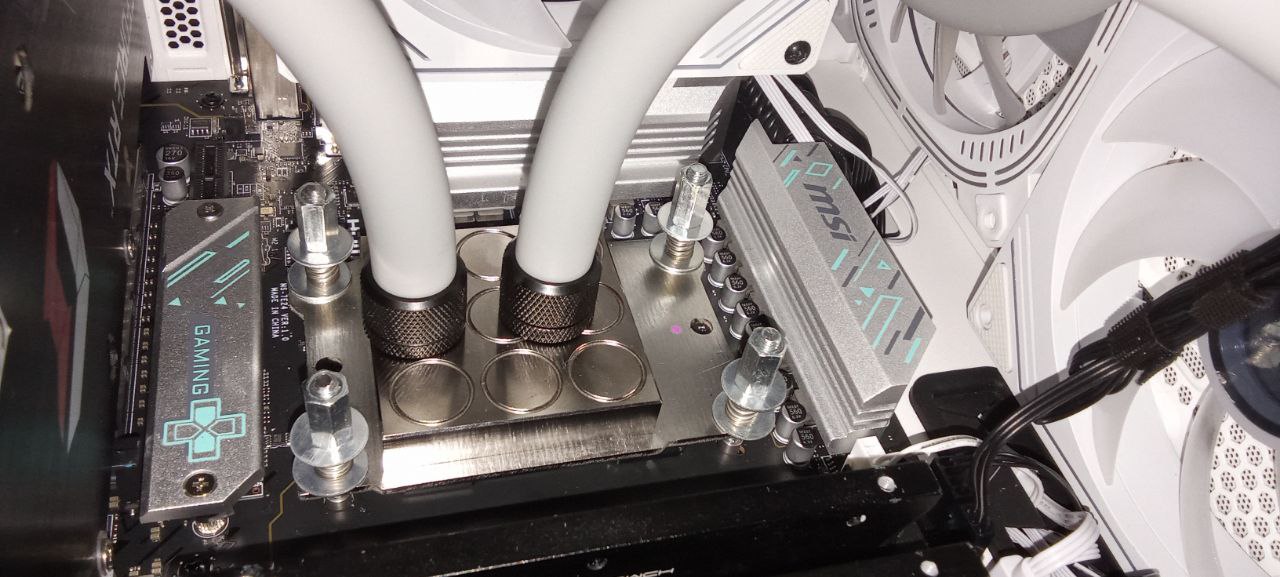

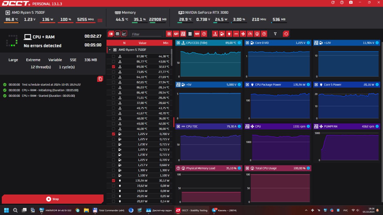

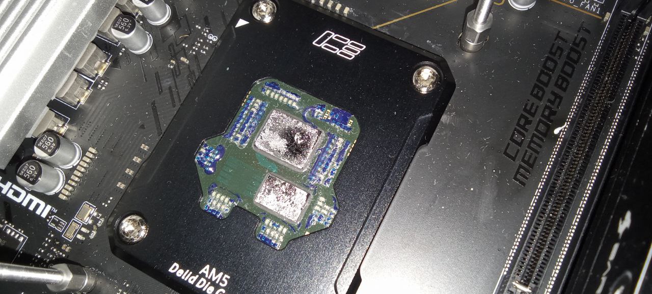

Тест старенького EK supremacy evo на новеньком r5 7500f без крышки с жидким металлом и оффсетным кастомным креплением и кастомных стойках. Удалось выжать около 140 ватт при 90 градусах и 5.25ггц по частоте.

Kamil19 писал(а):
при 90 градусах
А температура воды какая при этом? Ну или хотя бы что по радиаторам/оборотам вентиляторов при этом?

MyaSSSko писал(а):
Kamil19 писал(а):
при 90 градусах
28-29 судя по барроу датчику при тестах проца. контур:д5+420 рад +120 рад + ватер карты

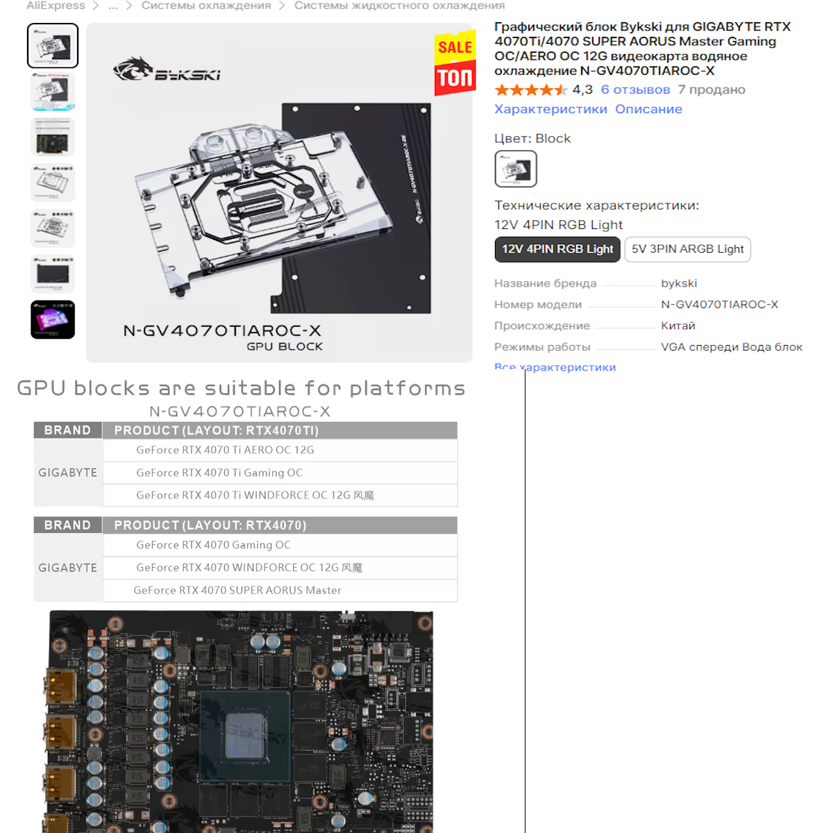

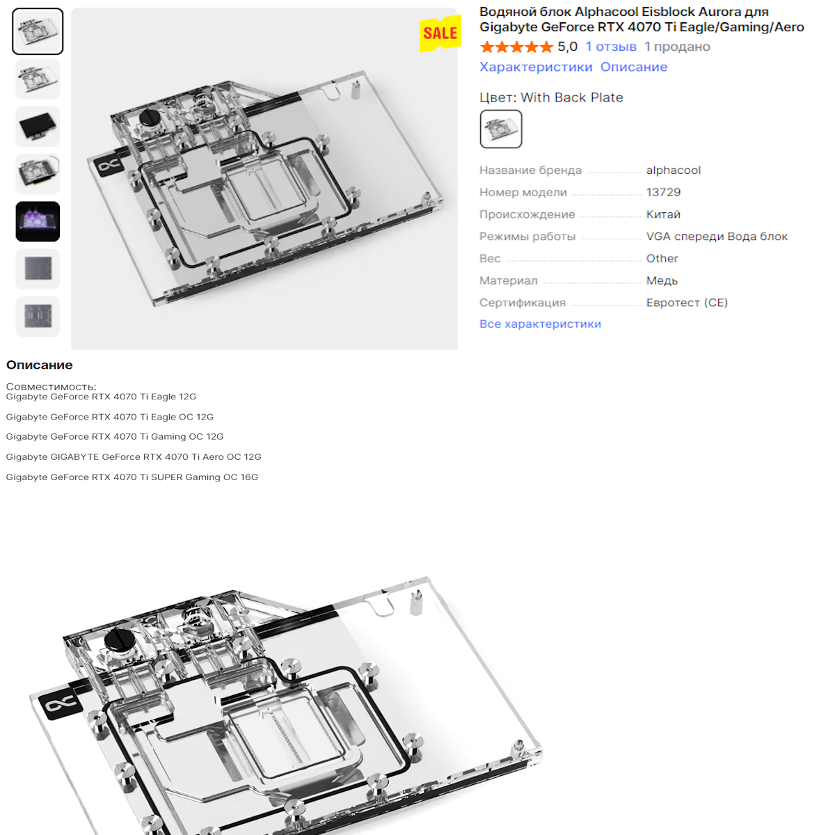

Доброго дня всем.
Подскажите пожалуйста, имею видеокарту GIGABYTE GeForce RTX 4070 Ti WINDFORCE OC 12G. Хочу в системе сделать кастомное охлаждение, встал вопрос что можно взять ка мою видюху. Остановился на двух вариантах это альфакул и букси.
Скрины на фото, подскажите пожалуйста если брать от альфакул подойдет ли водоблок для именно мой версии? Или мне только букси брать, больше же ничего нет?
