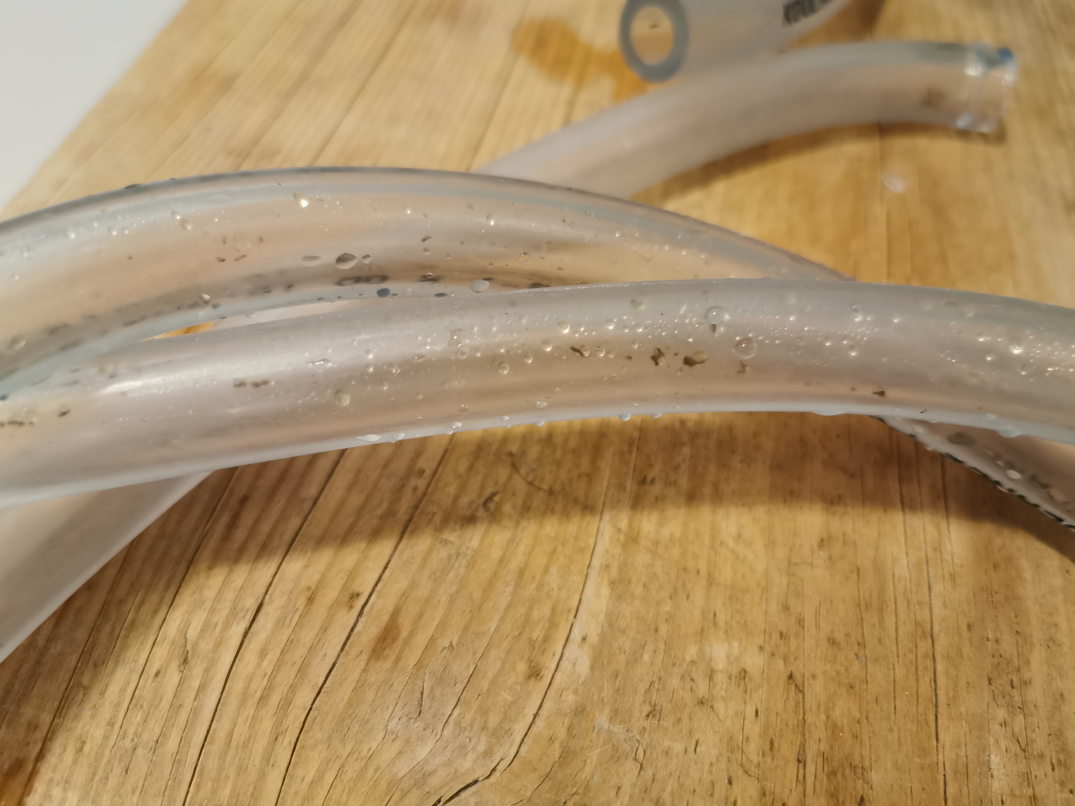

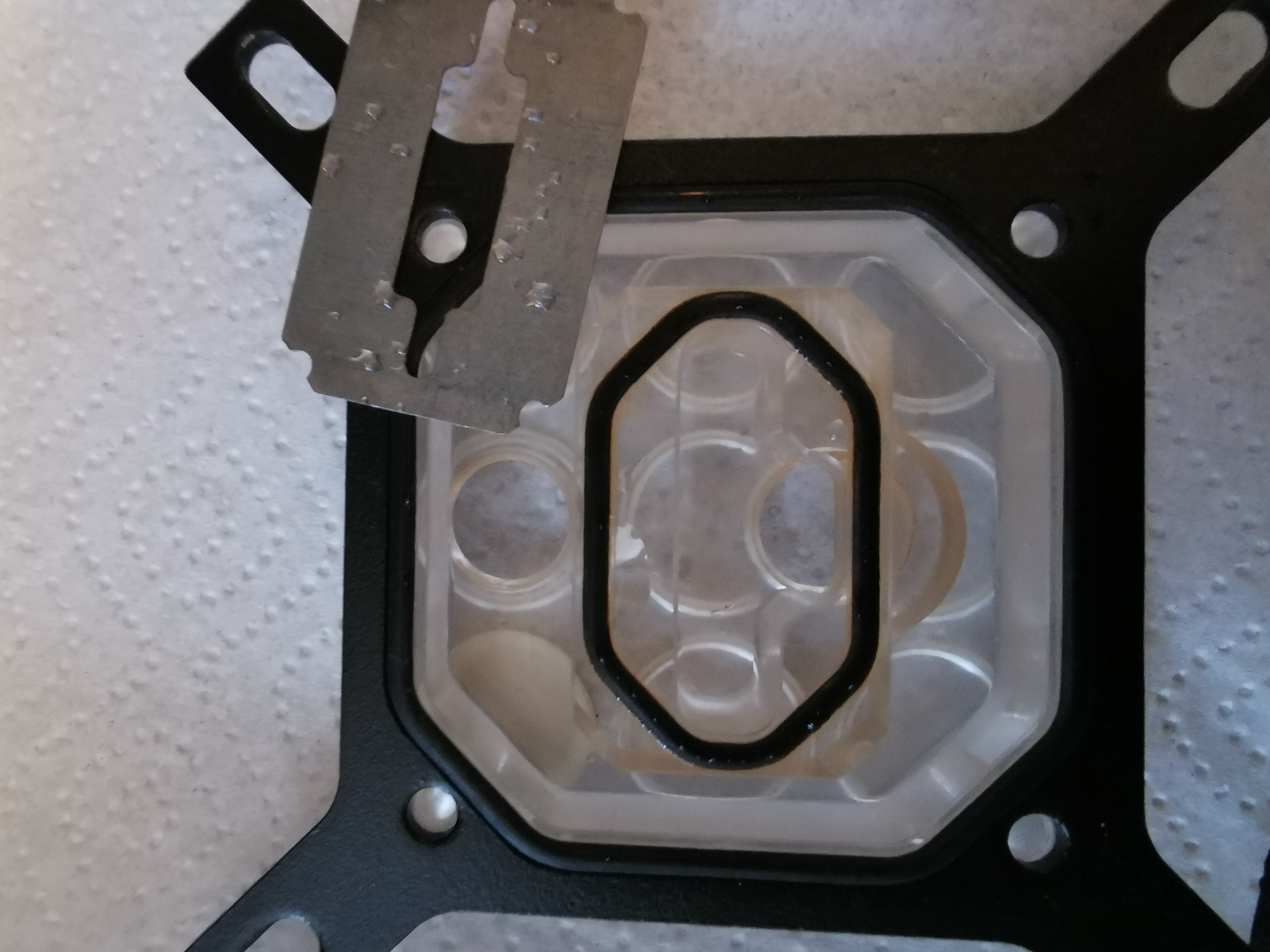

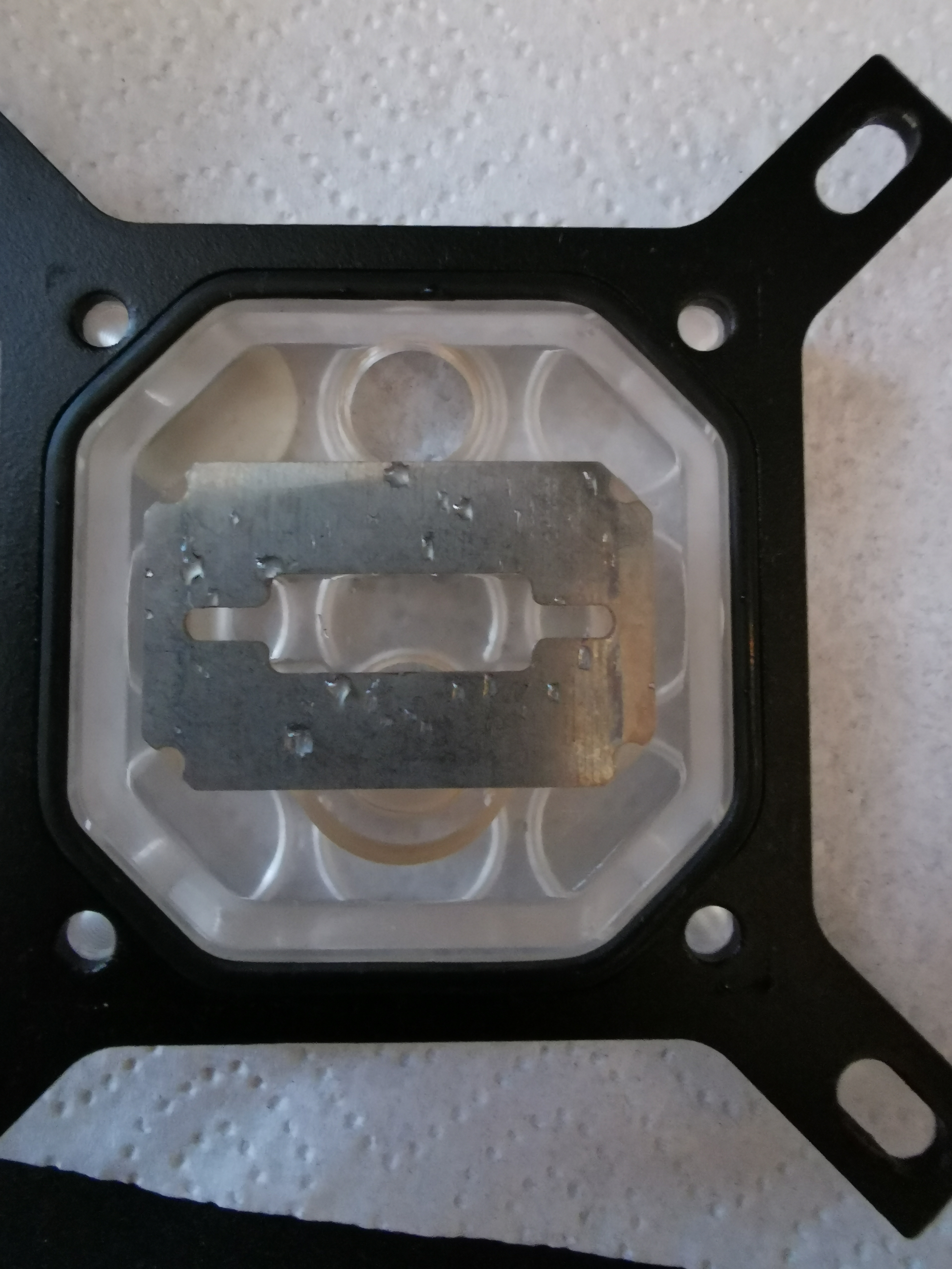

Сижу, как бомж за ноутом и xbox. Комп разобрал.

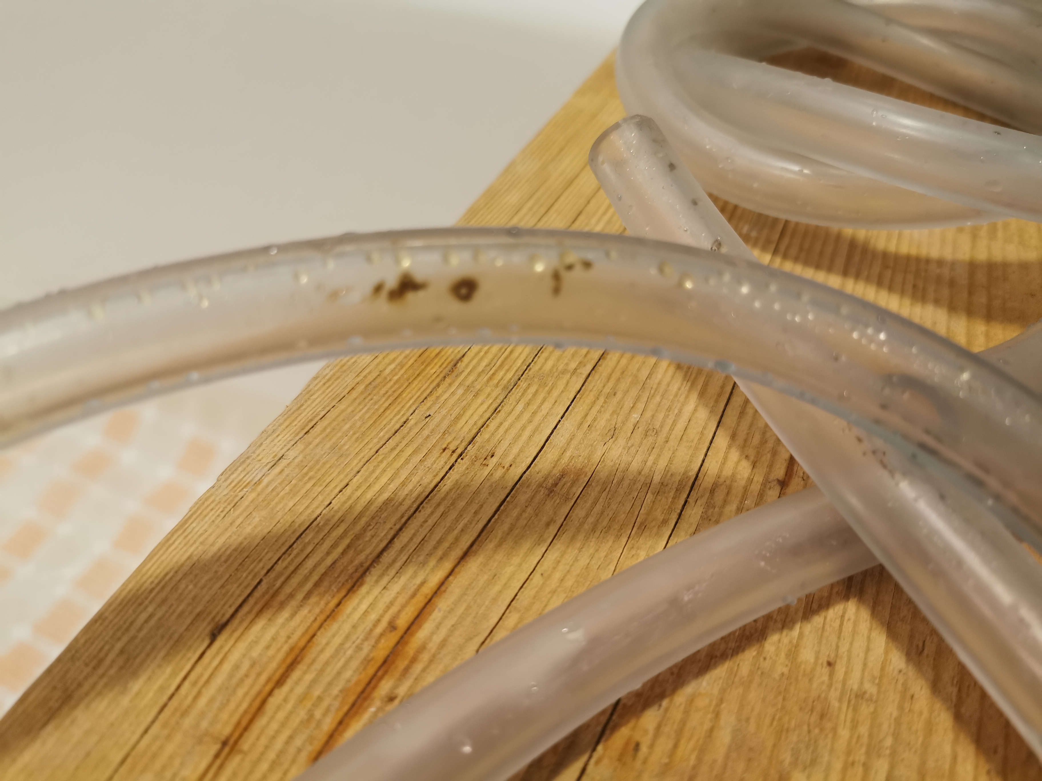

Вот такая гадость завелась в шланге ПВХ от КУ с жижкостью от КУ.
IMG_20220207_145734.jpg [ 1.87 МБ | Просмотров: 781 ]
IMG_20220207_145749.jpg [ 1.96 МБ | Просмотров: 781 ]
На всей внутренней поверхности шланга. :scare:
Ну сколько раз и лет можно говорить о том, что ни когда, слышите, ни когда не пользуйте шланг ПВХ(PVC) от Ку ---это единственный и яркий образчик у этих пендосов , который Даже врагу не пожелаешь..!!!!!!!!!!!!!!!!!!!!!!
Water Cooling System Koolance --- Superior Liquid Cooling Solutions.
Перепутал ПУ с ПВХ и при этом еще не спросил перед тем как заказать.

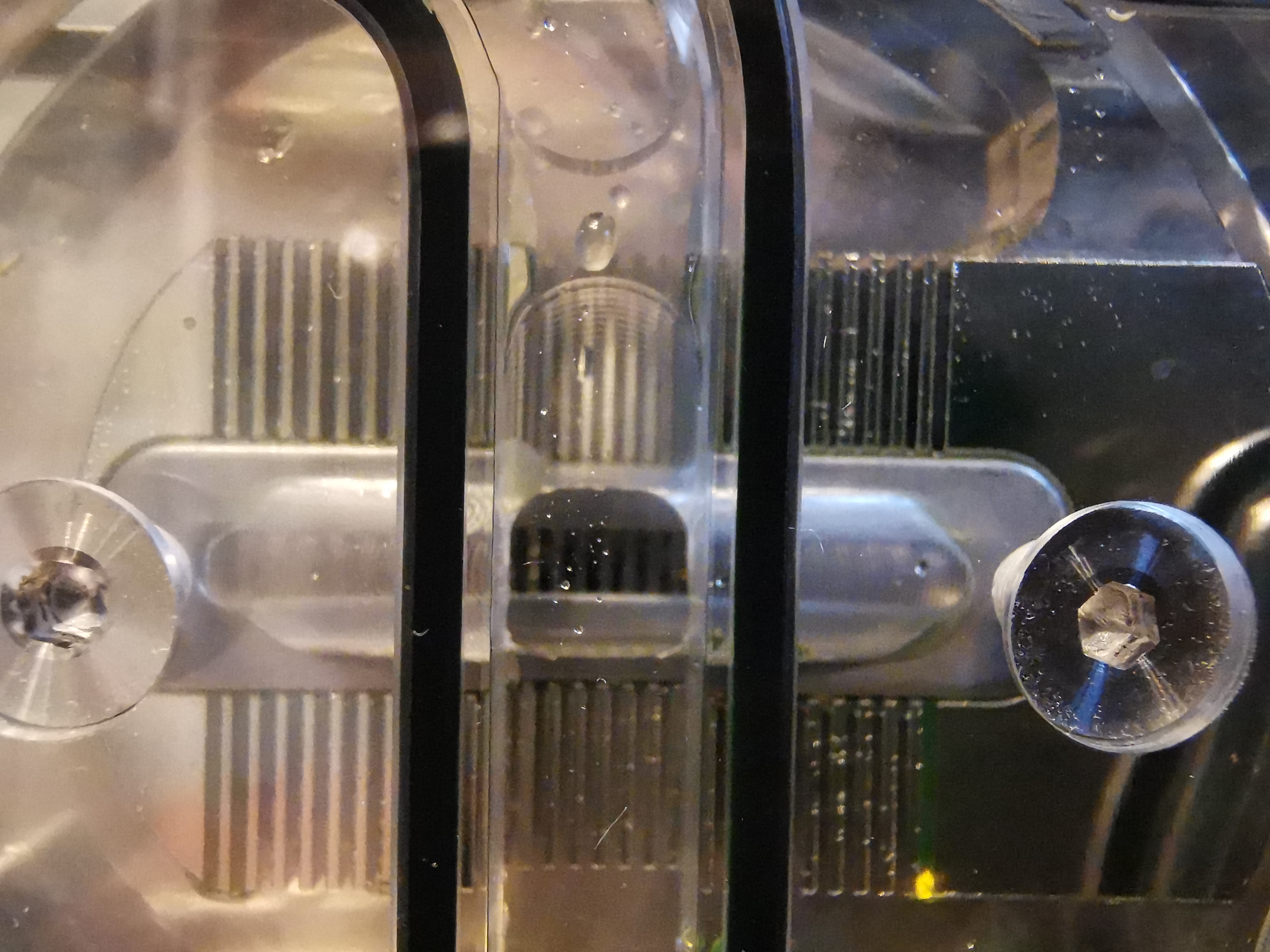

Два дня в пути, воды не видно. :-)

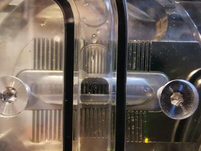

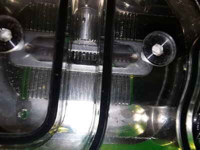

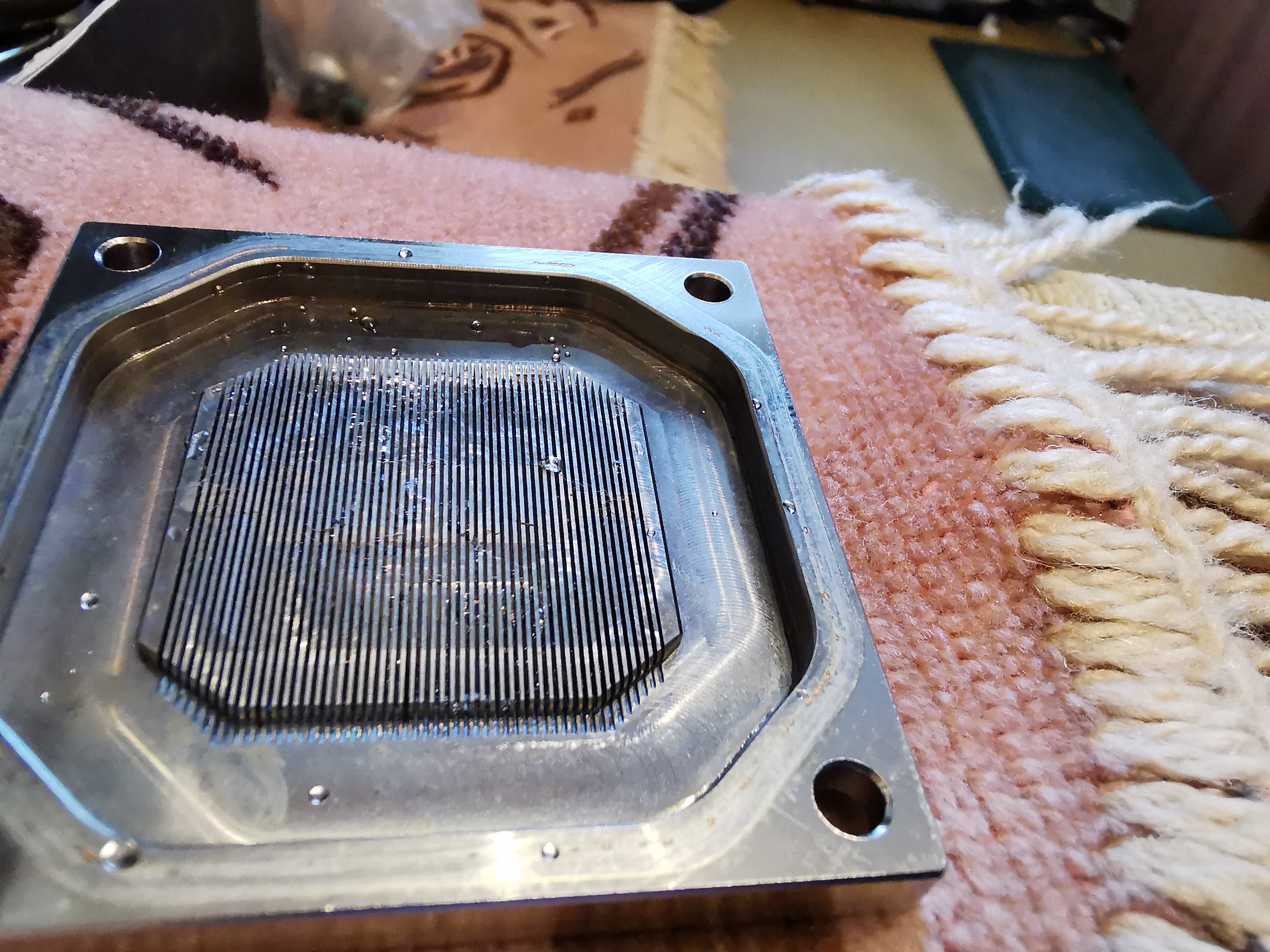

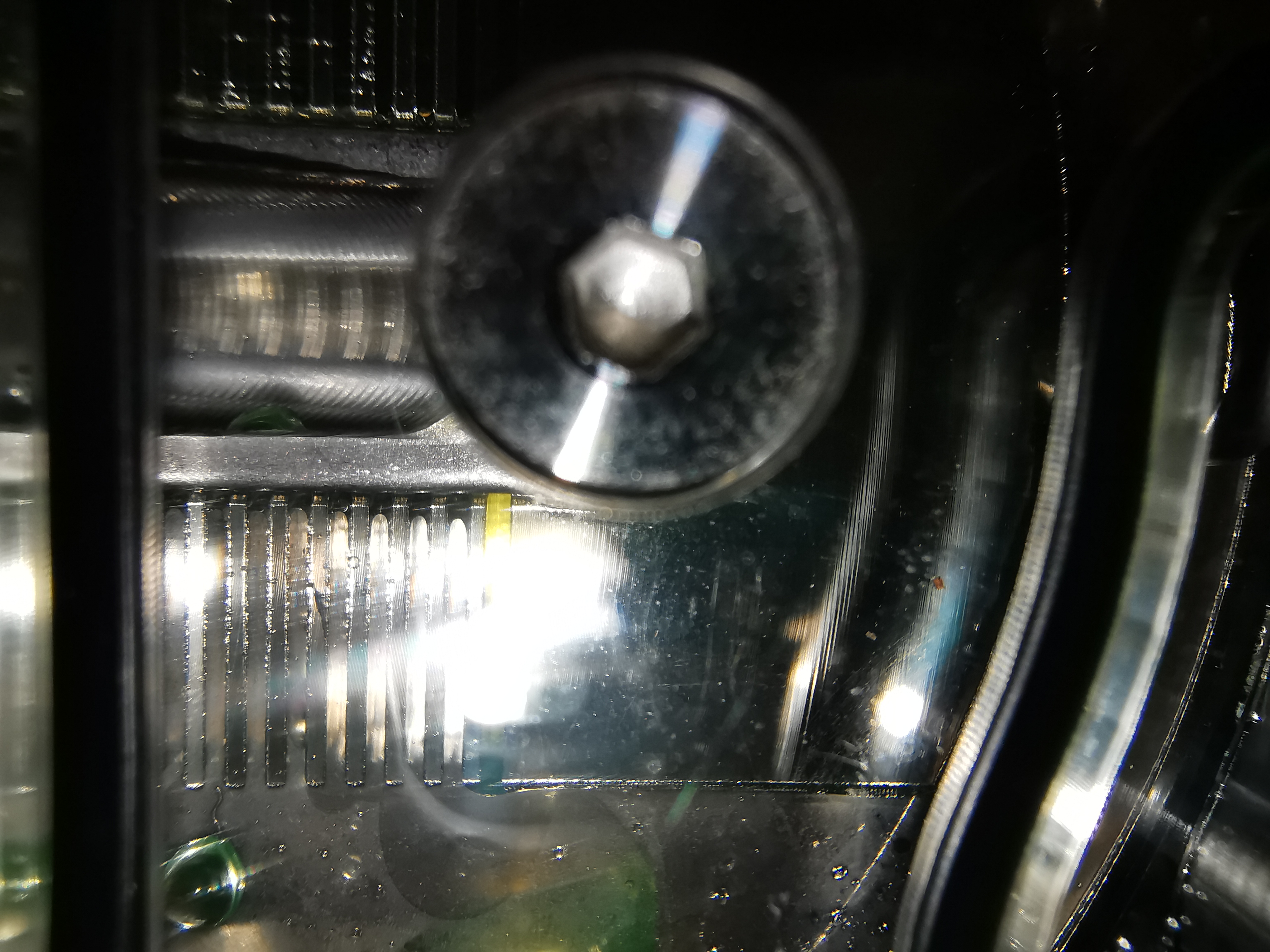

Видео, не разбирал -
IMG_20220208_094741.jpg [ 3.98 МБ | Просмотров: 713 ]
IMG_20220208_094759.jpg [ 3.77 МБ | Просмотров: 713 ]
IMG_20220208_094803.jpg [ 3.81 МБ | Просмотров: 713 ]
IMG_20220208_094830.jpg [ 3.28 МБ | Просмотров: 713 ]
IMG_20220208_094913.jpg [ 5.18 МБ | Просмотров: 713 ]

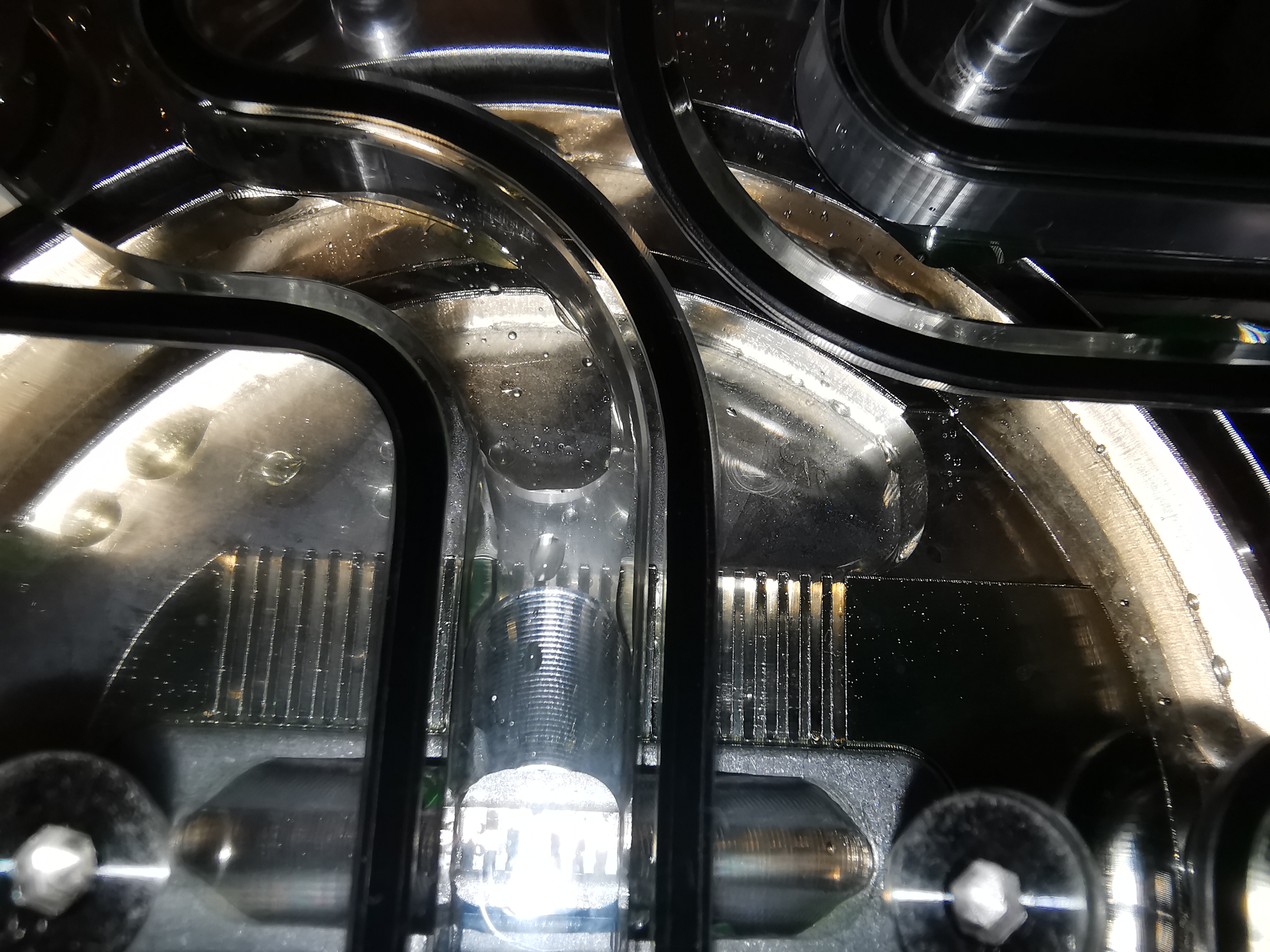

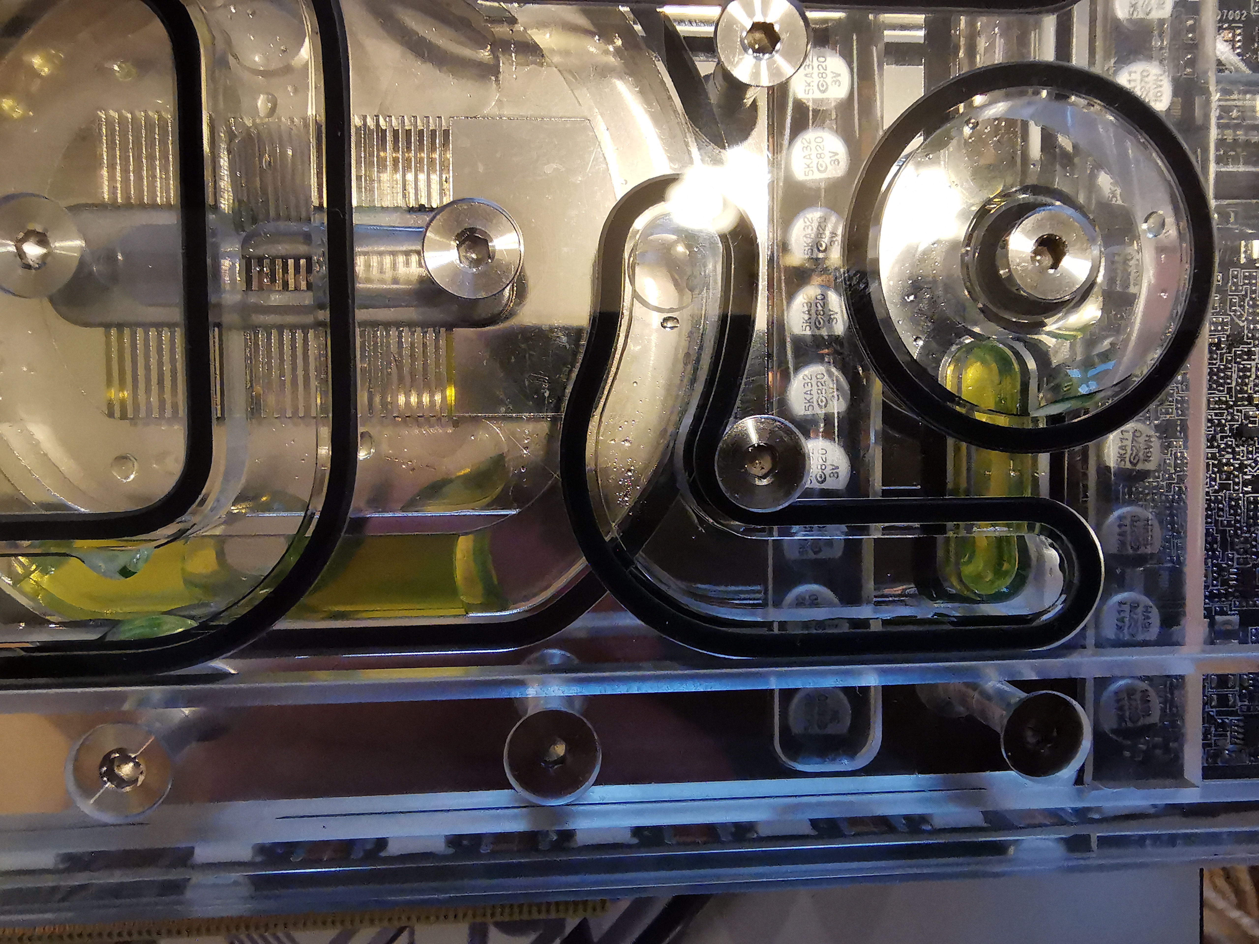

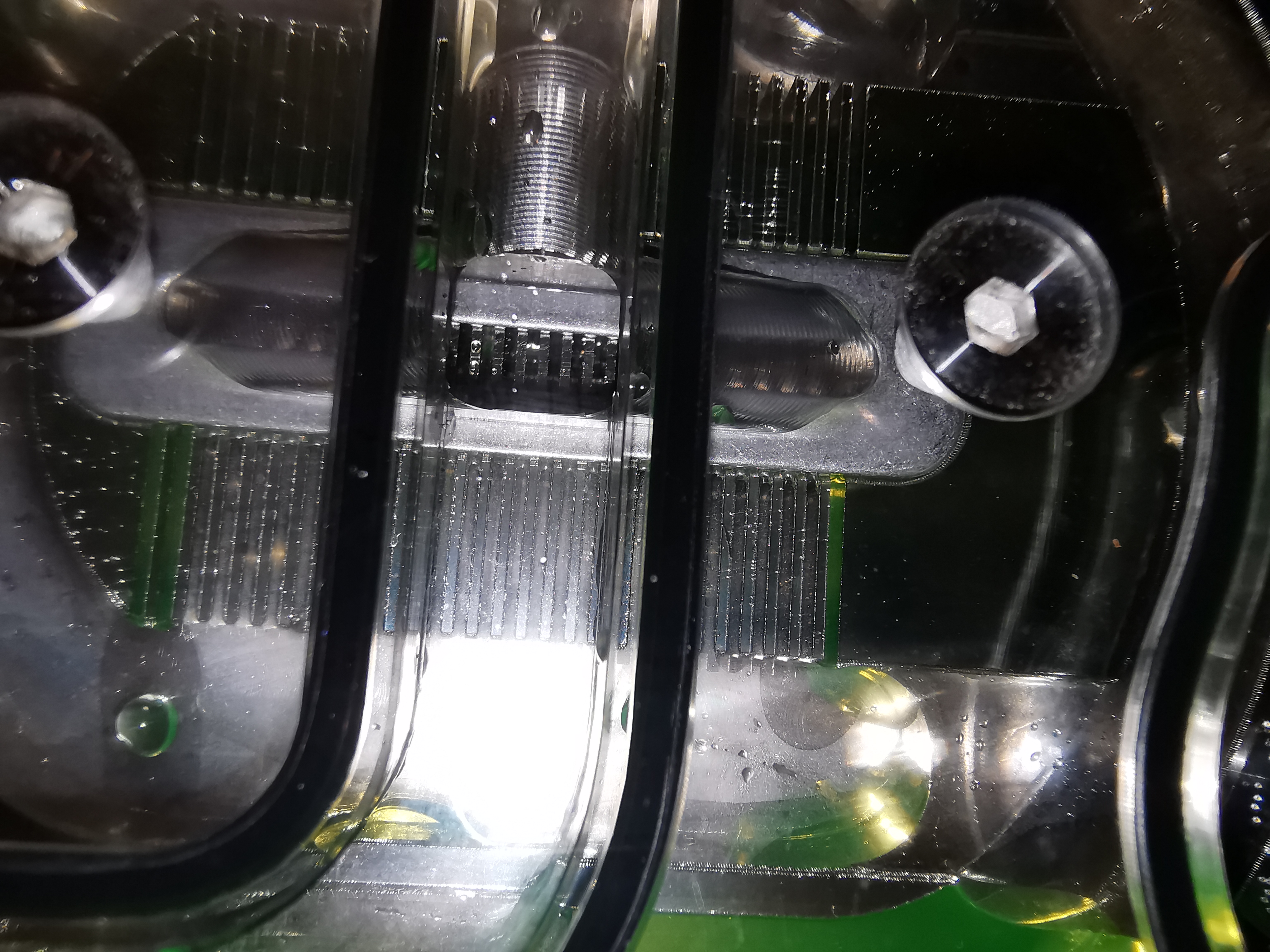

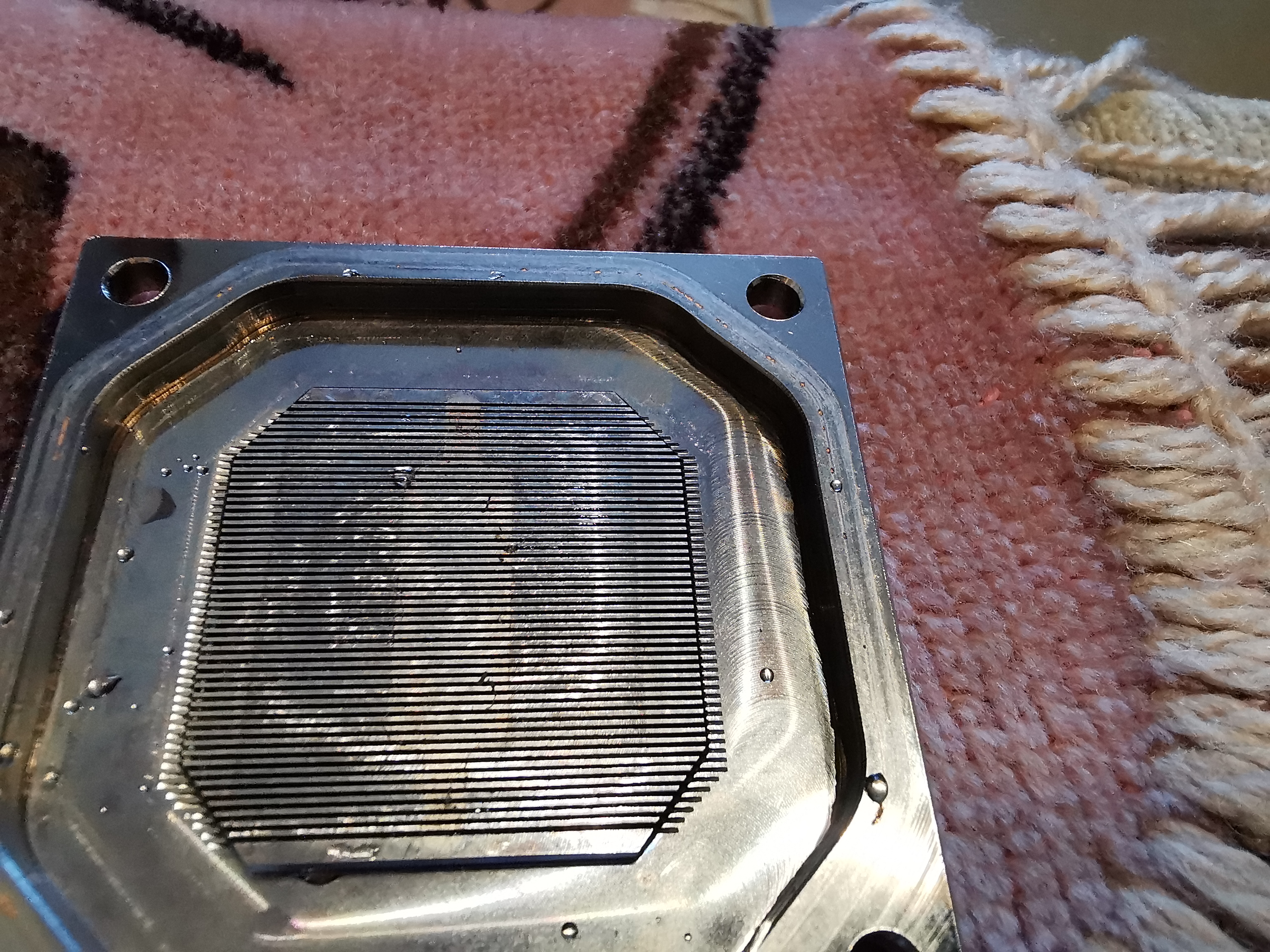

Добавлено спустя 7 минут 24 секунды:

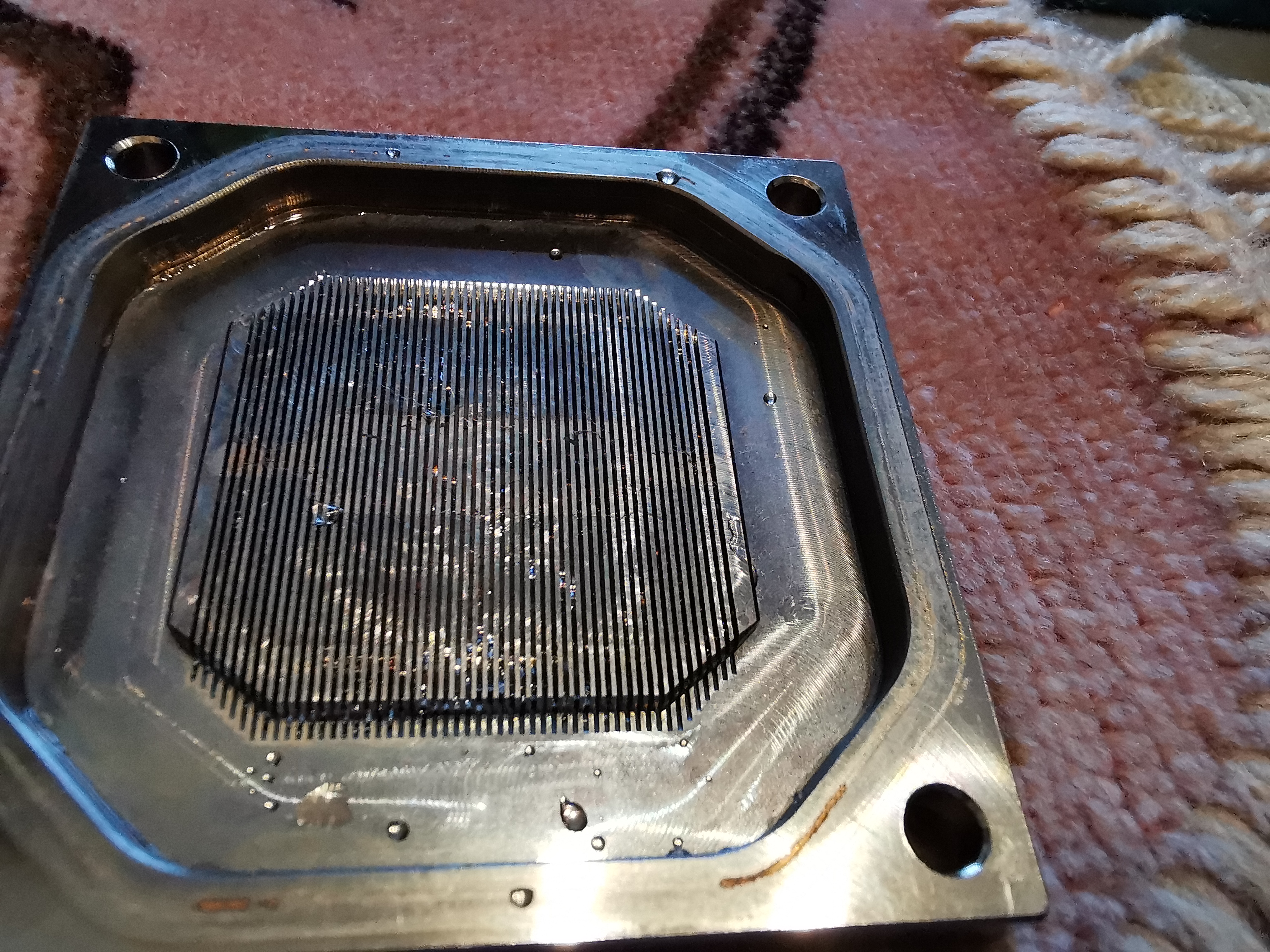

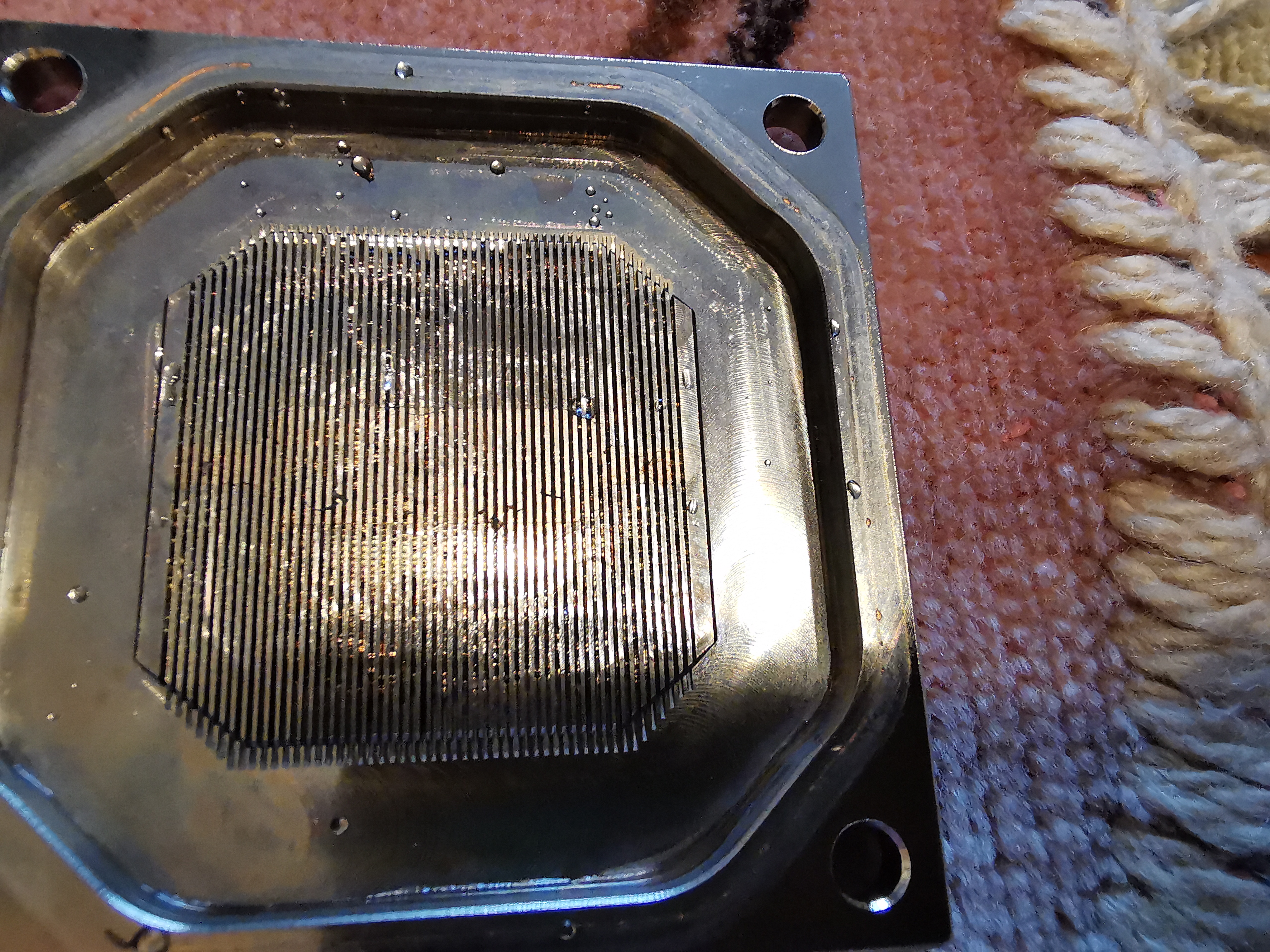

Проц на мой взгляд чистый, но разобрал для интересса -
IMG_20220208_102155.jpg [ 2.87 МБ | Просмотров: 713 ]
IMG_20220208_102203.jpg [ 2.74 МБ | Просмотров: 713 ]
IMG_20220208_102232.jpg [ 5.93 МБ | Просмотров: 713 ]
IMG_20220208_102249.jpg [ 4.96 МБ | Просмотров: 713 ]
IMG_20220208_102307.jpg [ 5.69 МБ | Просмотров: 713 ]
Добавлено спустя 2 минуты 34 секунды:

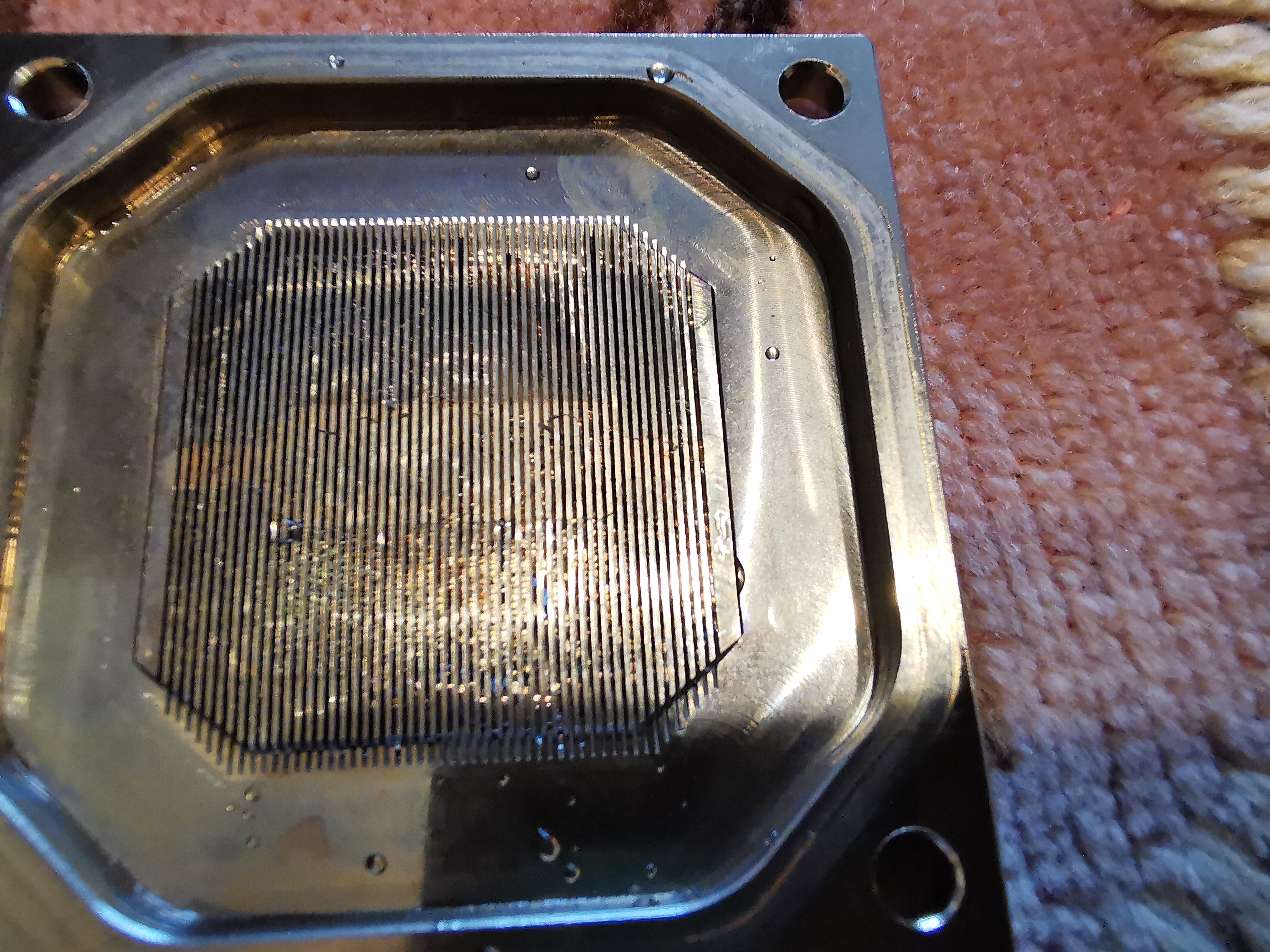

Еще -
IMG_20220208_102320.jpg [ 5.48 МБ | Просмотров: 713 ]
IMG_20220208_102334.jpg [ 5.44 МБ | Просмотров: 713 ]
Регистрация: 11.03.2008
Откуда: Норильск...
IceFireW
Железо чистое --- так и должно быть при эксплуатацией с Жижей Ку, при том, что работал УБОГИЙ шланг ПВХ от этих-же пендосов ---такова сущность сей ЖиЖи...
Промыть все водицей в обе стороны и собрать контур на новых, Шикарных, полиуретановых иль резиновых шлангах...
Далее, свесить ножки с удобненького компового креслица и пользовать-пользовать-пользовать агрегат по прямому назначению многие годА..!!!
Лишь доливая ЖиЖи иногда...
