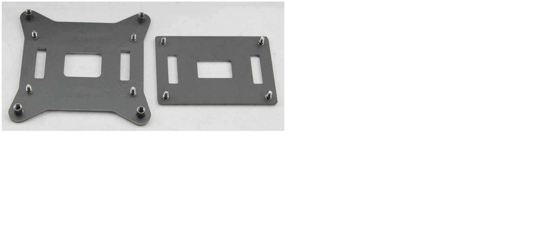

caramba1 Я склоняюсь к тому, что крепеж сокета удаляют.
Регистрация: 11.11.2008
Фото: 3
IceFireW понял вас.
опасное занятие намечается.
Регистрация: 09.10.2006
caramba1 нет, просто не спешить и все перепроверять и самое главное не прикладывать силу, тк моноблок должен встать легко и просто - это тоже самое, что водоблок на видео ставить, только мать чуть больше.

caramba1
Не выдумывай ничего,делать по инструкции. Когда все будет на руках,будет понятней.
А пока STEP 2: Снять оригинальный крепежный механизм
STEP 3: Установить альтернативную LGA-2011 плату.(родное крепление в коробку) :old_smile:
Enclosed: (что есть в коробке)
- water block
- mounting mechanism (вот его и прикрутишь) ;)
- thermal grease Gelid GC-Extreme (1.5g)
- thermal pads
ладно посмотрим, но как бы этим механизьмом не оказались болты и самоклейные шайбы ...
вот обзор - там зажим остался на месте #77
а вот здесь юзер попрощался с механизмом крепления проца #77 :?:
Да он снимается, но этого делать не нужно.
Открутив эти четыре болта- отпадет бекплейт и вместо него на эте-же болты прикрутишь новый бекплейт.
Возможно болты сменятся гайками (должны быть в комплекте).
Ну вот в этом обзоре бекплейт который снимишь (слева) а поставишь который справа.
вырезка
Безымянный.png [ 399.6 КБ | Просмотров: 915 ]
И вот освободились 4-ре отверстия под крепление всего блока.
(победа) :old_super:
:bandhead: :bandhead: :bandhead: Сам же менял эту пластину года два назад, чтобы поставить водоблок. Мая просто :cry:
Фото: 3
yasoroka
Да я тоже думаю, что он должен остаться.
Приехал ко мне сегодня сей моноблок - сам неплохого качества, если не сказать что отличного, но инструкция представляет собой ту же подтирку, что выложена в вэбе, причем настолько убого напечатанную, что трудно передать.
Думаю практическая сессия снимет все вопросы: если будет техническая возможность оставить защелку на проц, непременно ей воспользуюсь. Кстати под термопады на каждый квадрат(мосфет) мажется термопаста перед тем как будет приклеен этот термопад - это я в видео нашел к 4 рампаге, жаль там был не моноблок. Всем спасибо за советы, в процессе постараюсь не спешить и не психовать, через пару дней приедет новый прОц и рады - тогда и приступлю.
Угу... Иногда поступаю таким-же методом... Работает однако...
:shock: :bandhead:
Без защелки, каким образом выполнишь STEP 3: в инструкции :old_confused:
Пасту, зачем :diablo:
Читай назначение термо пасты.
:rtfm:
