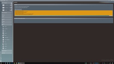

я нажал, он издал звук и отвалился из системы. Теперь все вентиляторы на максималке, контроля нет, отображается вот так.
Безымянный.png [ 169.54 КБ | Просмотров: 571 ]
Регистрация: 24.01.2006
Откуда: RU, Кемерово
Фото: 21
Jack78 мне видится только один вариант - ты его в режим Slave перевел. В таком случае только по инструкции от красного сброс проводить.
R9 7950x :: Gigabyte B650 Gaming X AX :: Gigabyte GTX1080 Turbo OC 8G@2100@11500 :: Custom Water :: Corsair RM750x :: SSD M.2 Samsung 980PRO
Регистрация: 04.11.2009
Откуда: Estonia
А что это за режим?
Фото: 21
Jack78 этот режим переводит контроллер в состояние модуля расширения для другого контроллера и после этого он работает только по шине аквабас, и пропадает как USB
Откуда: Estonia
Всё получилось, СПАСИБО ОГРОМНОЕ! Настройки вернул, порядок. Возвращаюсь к настройке aquabus :-)

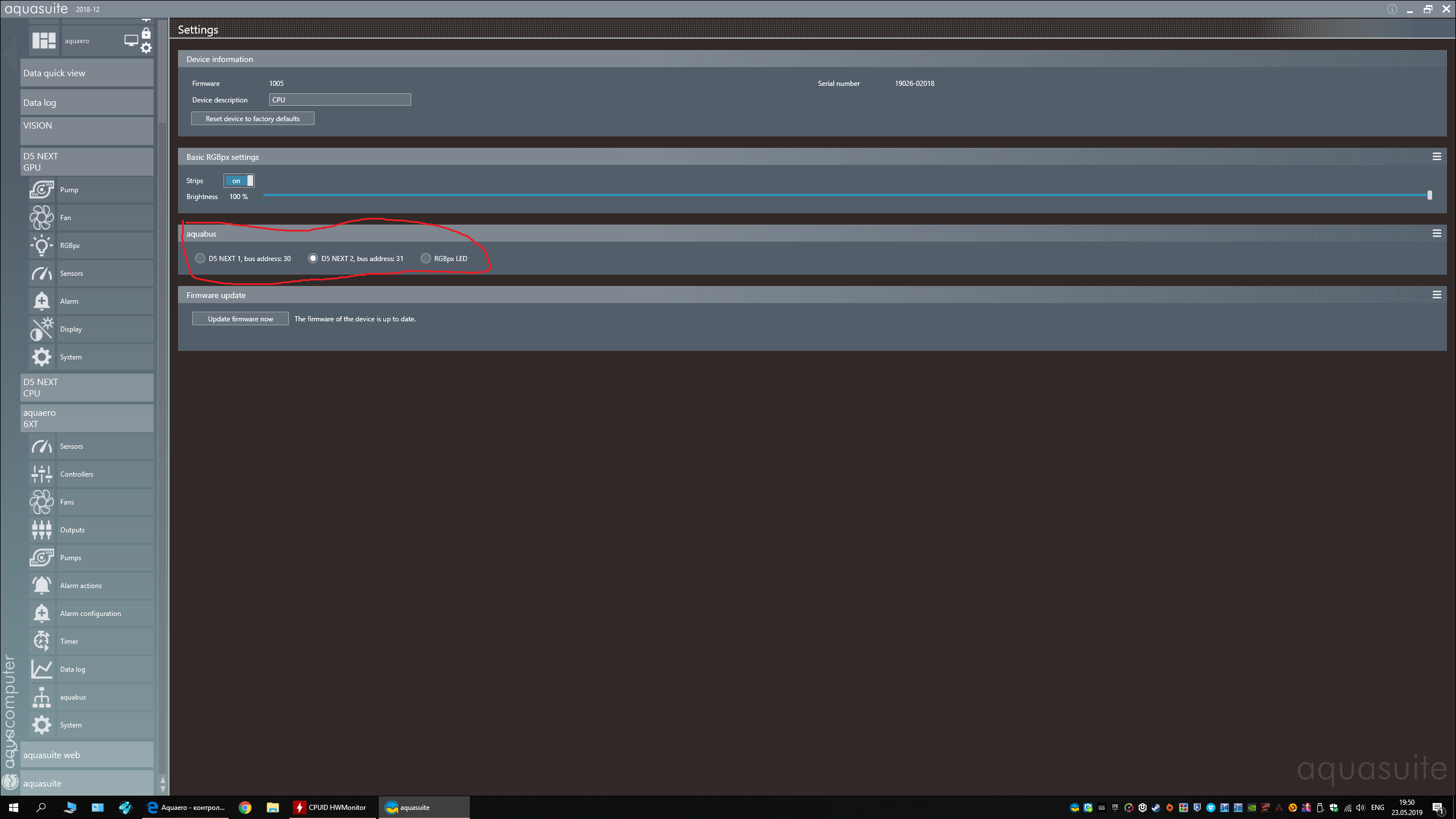

Это? Если да, то у помп я назначил разные адреса. Но не находит.
Безымянный.png [ 218.3 КБ | Просмотров: 526 ]
Фото: 21
Jack78 еще скриншот вкладки Aquabus из настроек Aquaero дай.
Если адреса настроены, то остается искать проблему именно в подключениях. Можешь в виде эксперимента отключить splitty и просто одну из помп напрямую к aquaero подцепить по шине aquabus. Так будет наверняка. Если определится нормально, то копай в этом направлении.

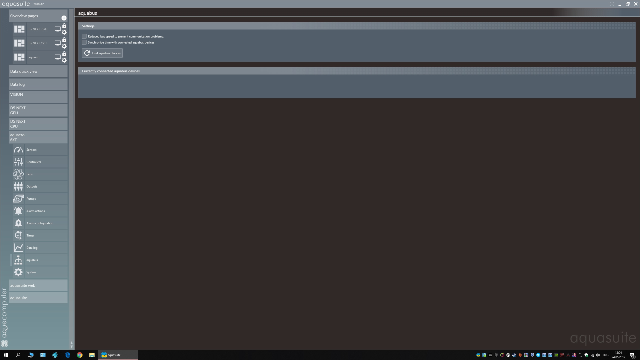

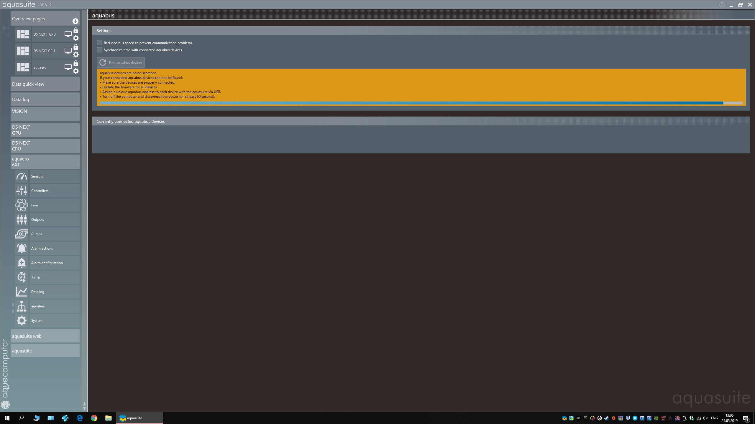

второй скрин из настроек вкладки Aquabus, на первом помпа одна подключена к aquaero/aquabus/high - без результатно
2.jpg [ 323.35 КБ | Просмотров: 476 ]
1.jpg [ 268.78 КБ | Просмотров: 476 ]
Фото: 21
Jack78 после переподключения проводов делаешь повторное сканирование? Точно в порт high подключаешь на акваеро?
Откуда: Estonia
обязательно

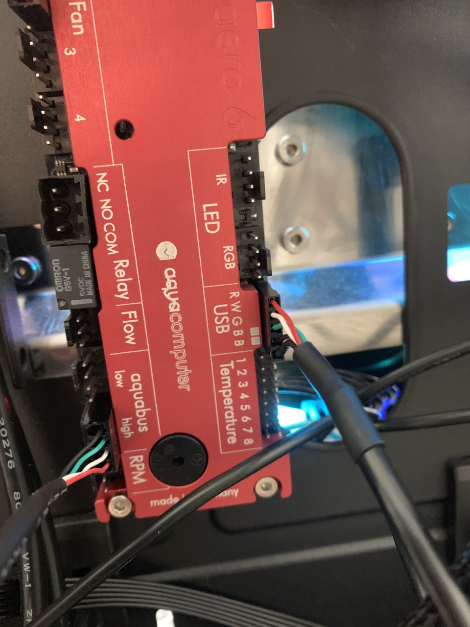

вот скрин, сейчас там помпа напрямую, splitty отключен
thumbnail_image1[1].jpg [ 211.85 КБ | Просмотров: 469 ]
Фото: 21
Jack78 провода разные пробовал при прямом подключении?
Как крайний вариант, если есть мультиметр под рукой, прозвони провод и пайку разъёма по дорожкам прям, может непропай имеет место быть. Что-то пока варианты у меня иссякли.
