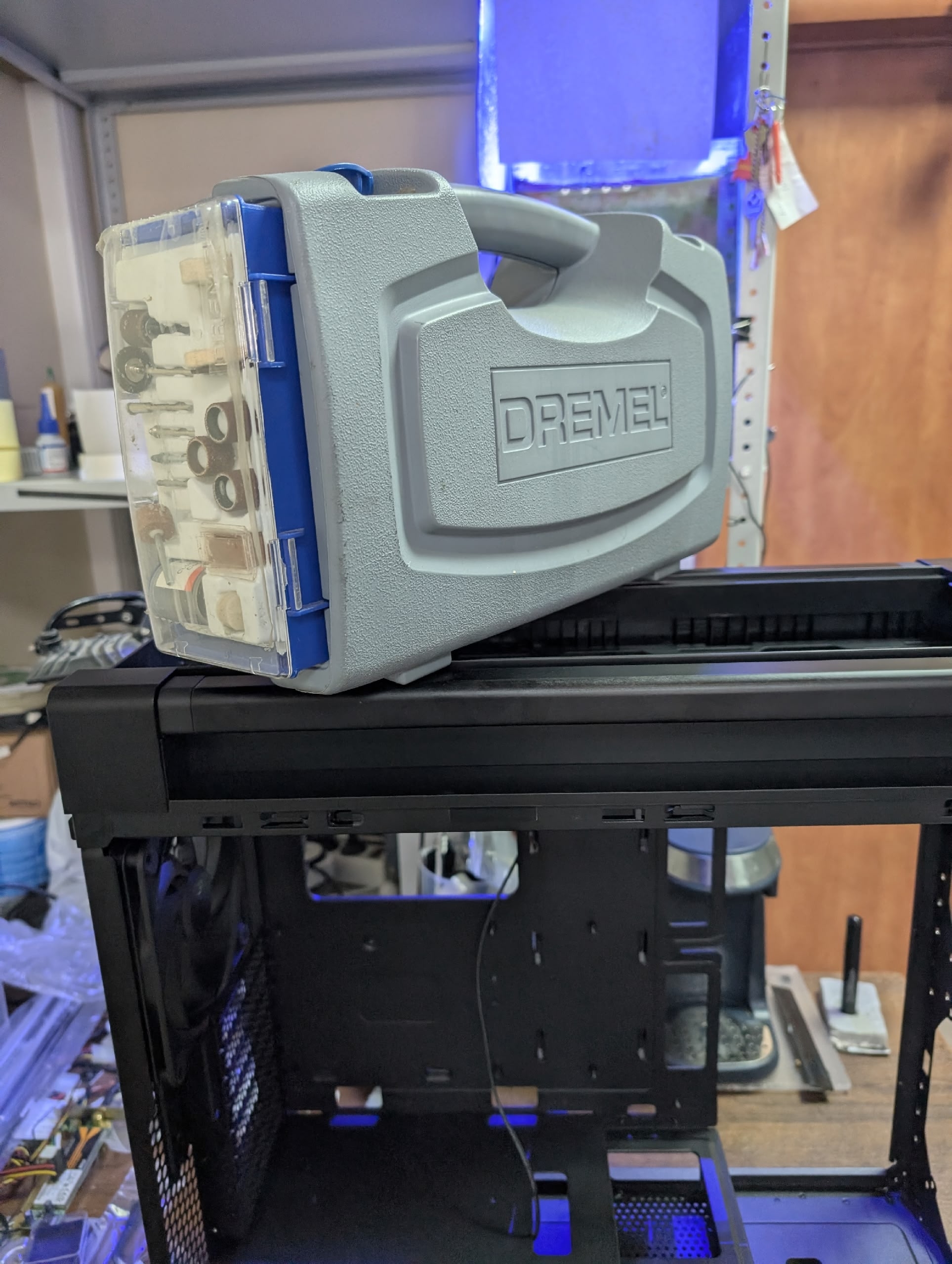

Gottlieb если нет Дремеля, болгарки - ты не овер и водянка не нужна))
AMD - Ave Mater Dei (лат.)
Регистрация: 20.08.2009
Откуда: Краснодар
Фото: 11

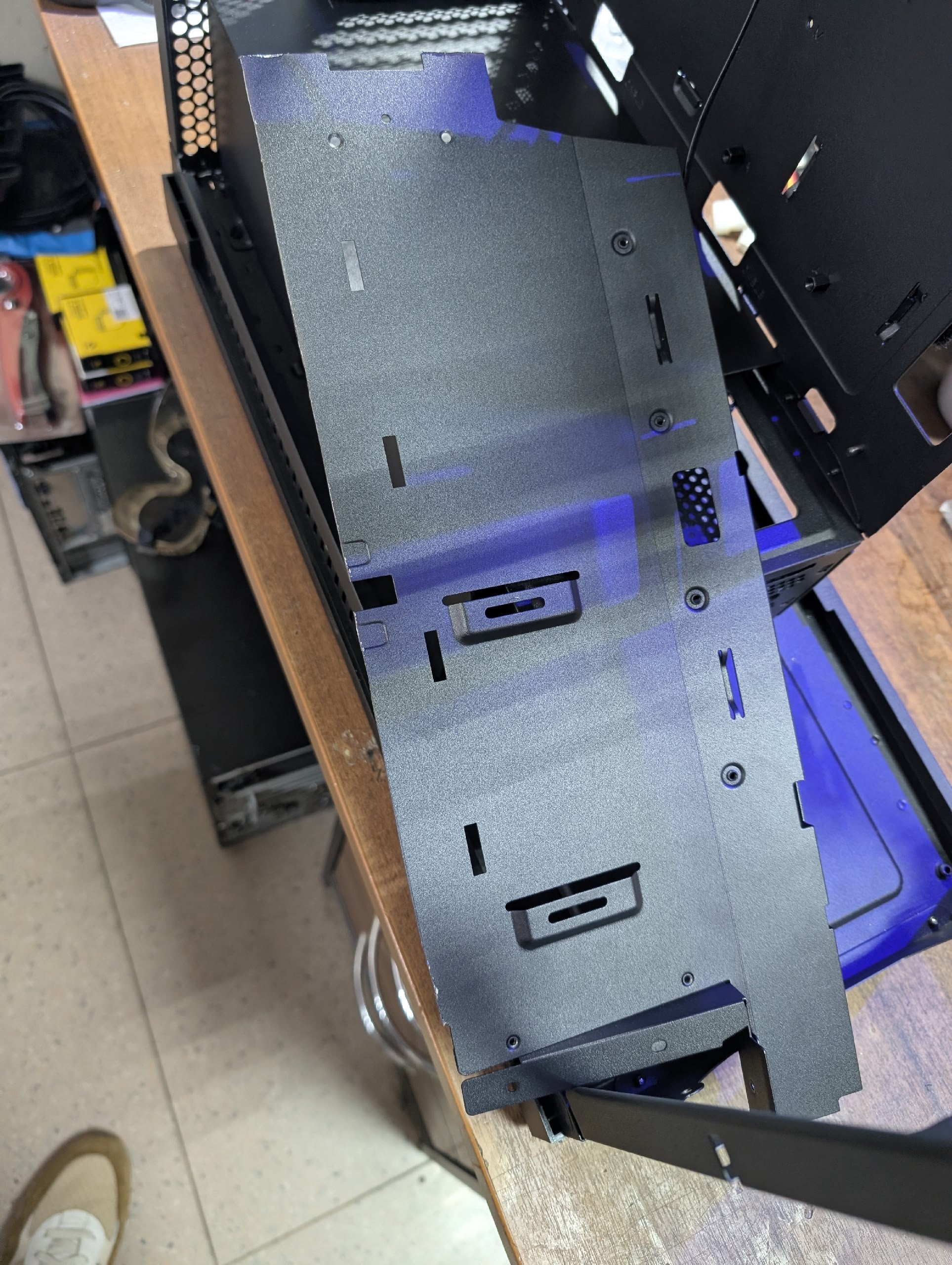

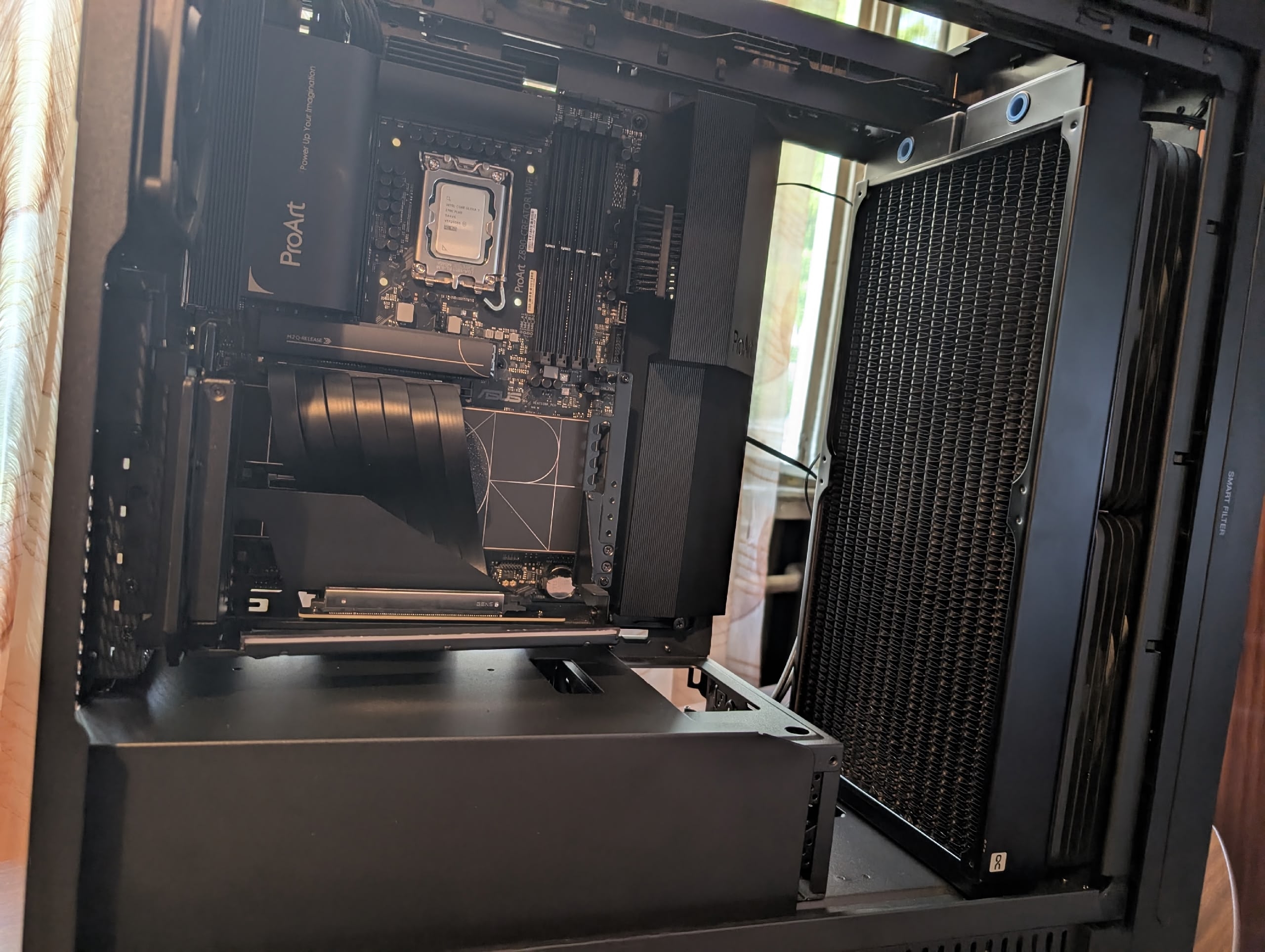

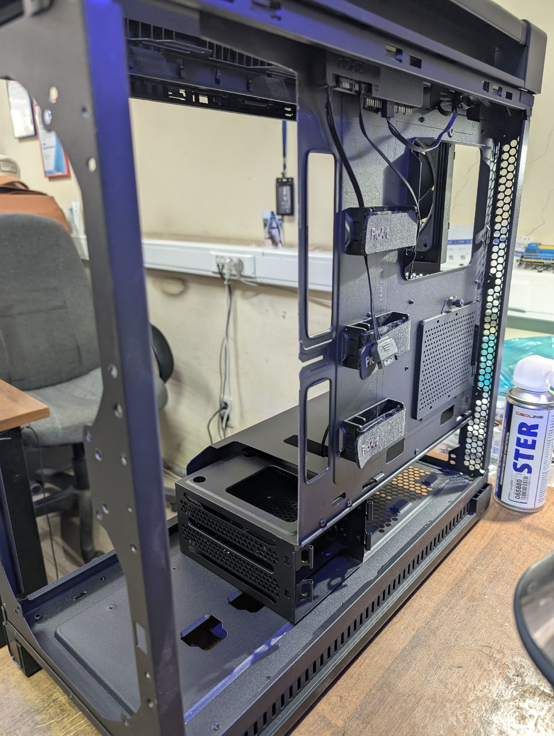

Аминь! Купил корпус и сразу дремелем его!
Без гравера вообще грусть, каких-то 3мм не лез радик, пришлось всю боковую стенку спиливать)
