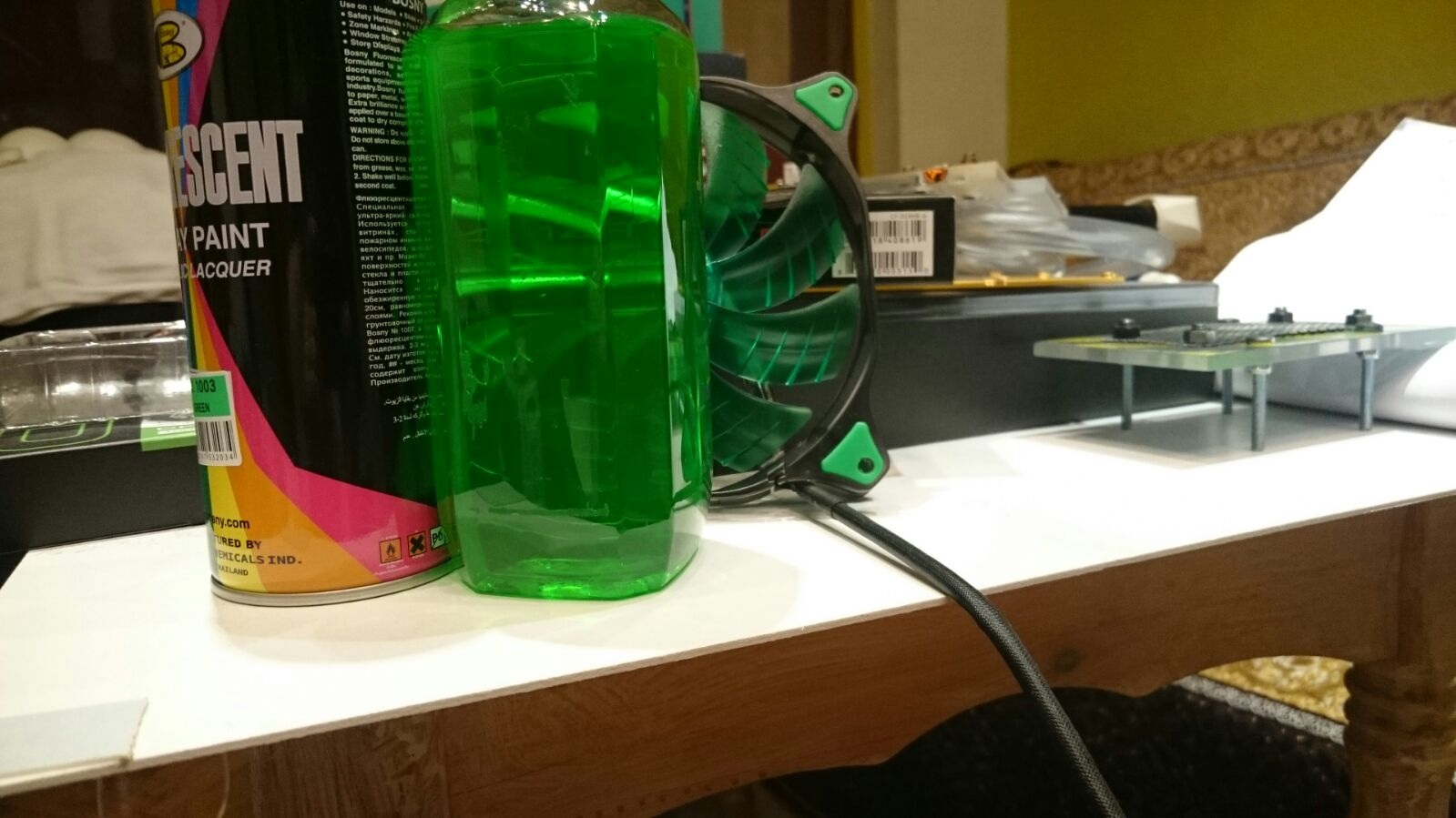

Жидкость имеет приятный зеленый цвет.
image.jpg [ 235.31 КБ | Просмотров: 3834 ]
Запах практически отсутствует.

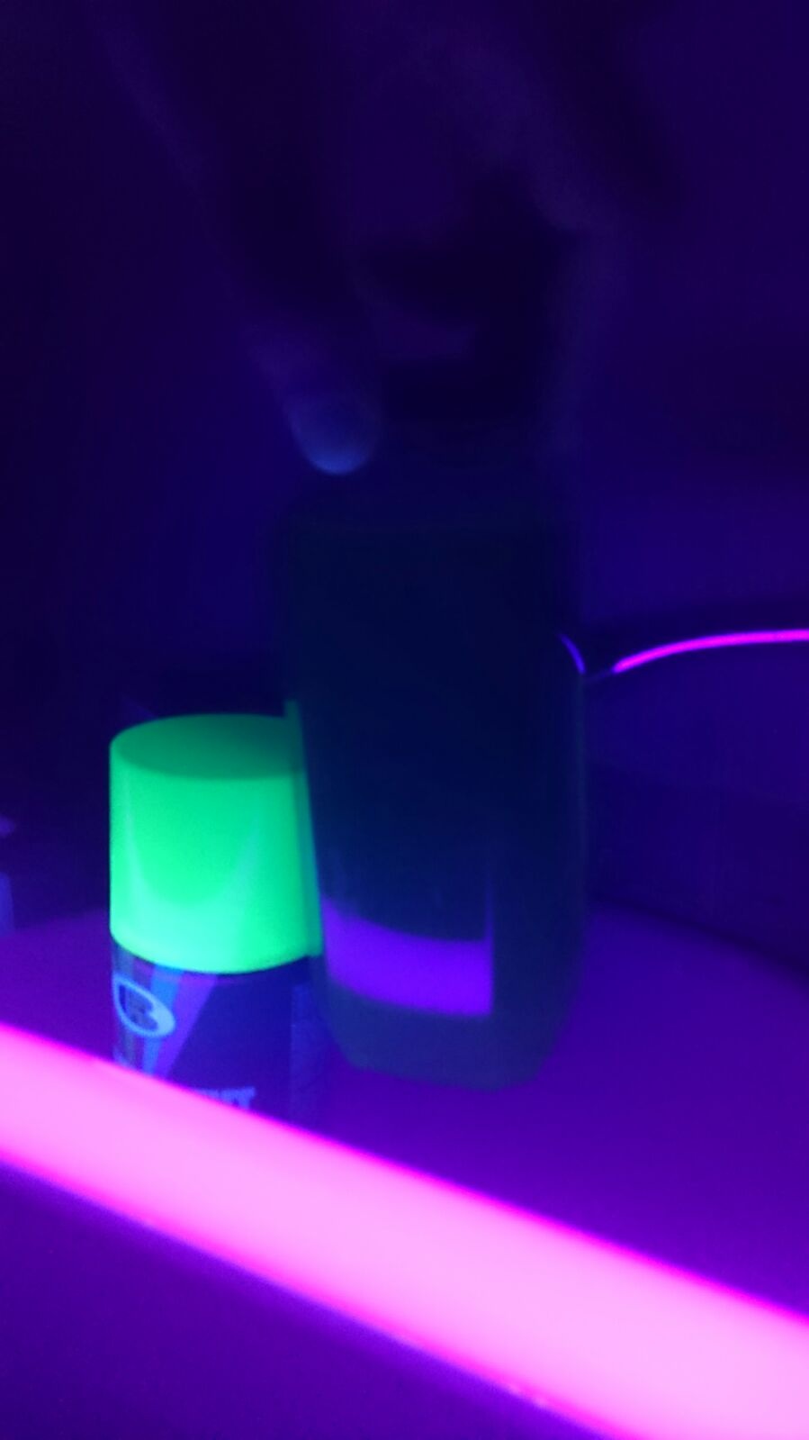

Жидкость оказалась пассивной в УФ(черный бутыль в руке, это Термогент эко).
image (1).jpg [ 86.67 КБ | Просмотров: 3834 ]
Жидкость так же оказалась прозрачно чистой, можно смело предположить, что забивать микроканалы она не будет.

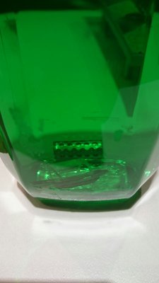

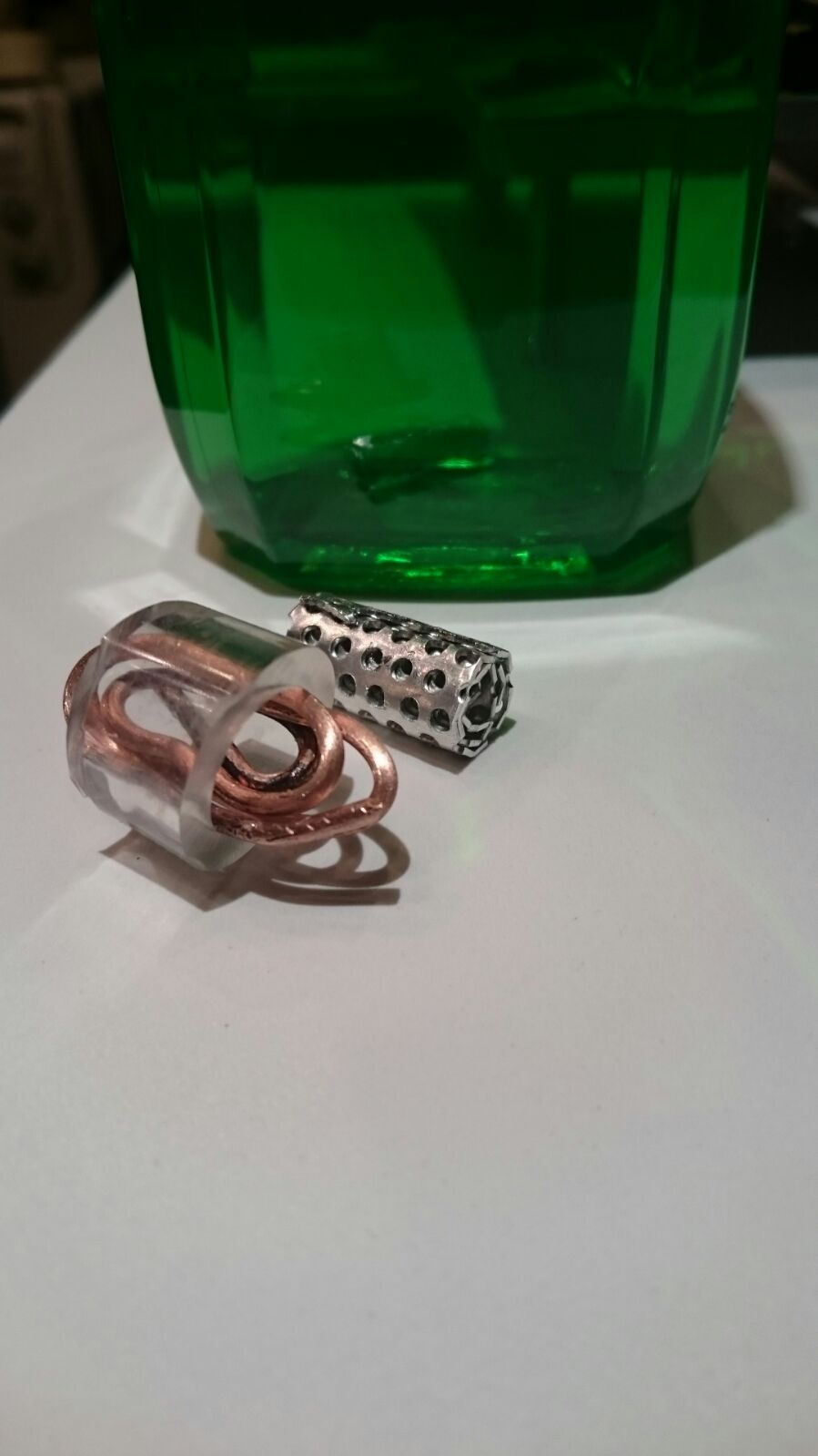

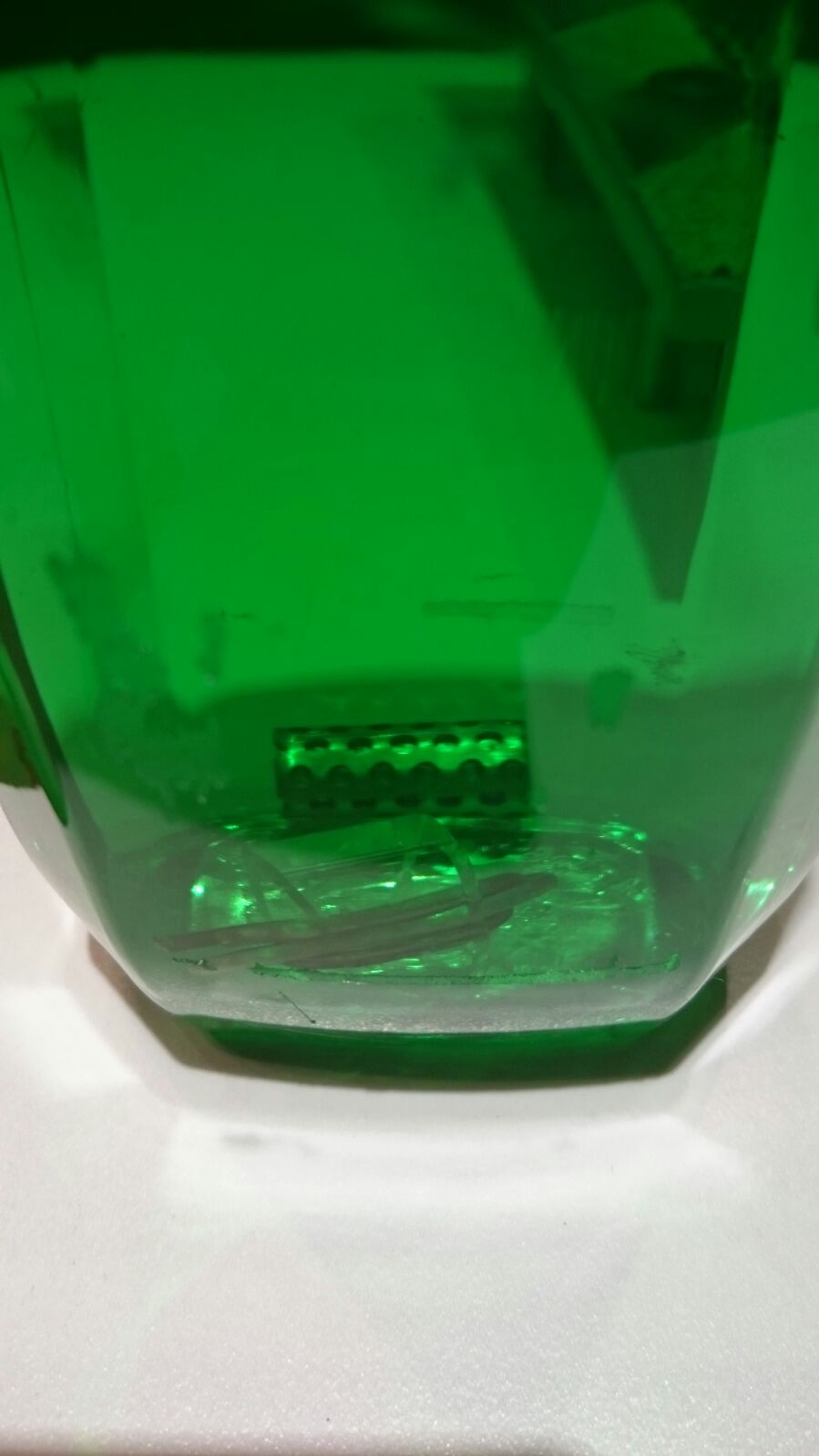

Отлил 0.5л в отдельную емкость, отрезал кусочек шланга primochill, в этот отрезок вложил медную проволоку, которая предварительно была очищена от лака методом обжига и зашкурена наждачной бумагой, но ни везде. Одну часть оставил с обоженным лаком, хочу проверить, как проявит себя жидкость. Еще, скрутил алюминиевую сеточку в рулон и закинул все это на дно емкости.
image (2).jpg [ 130.22 КБ | Просмотров: 3834 ]
Плотно закрутил и поставил на подоконник в непосредственной близости с батареей отопления(то есть там будет явно тепло) сроком на две недели, думаю этого будет достаточно.
image (3).jpg [ 138.78 КБ | Просмотров: 3834 ]
Позже планирую добавить никелированную деталь, черную резину(с уплотнительных колец) и кусочек олова(пайка радиаторов).
Тестирование началось вчера в 23:00 по мск.
Статус на 9:00 по мск: без изменений
(т.е. нет ни осадков, ни помутнения жидкости, образцы так же визуально не изменились)

На 26.02 22:34 жидкость без изминений, подопытные в идеале, окалина с медной проволоки на месте в прежнем состоянии.
