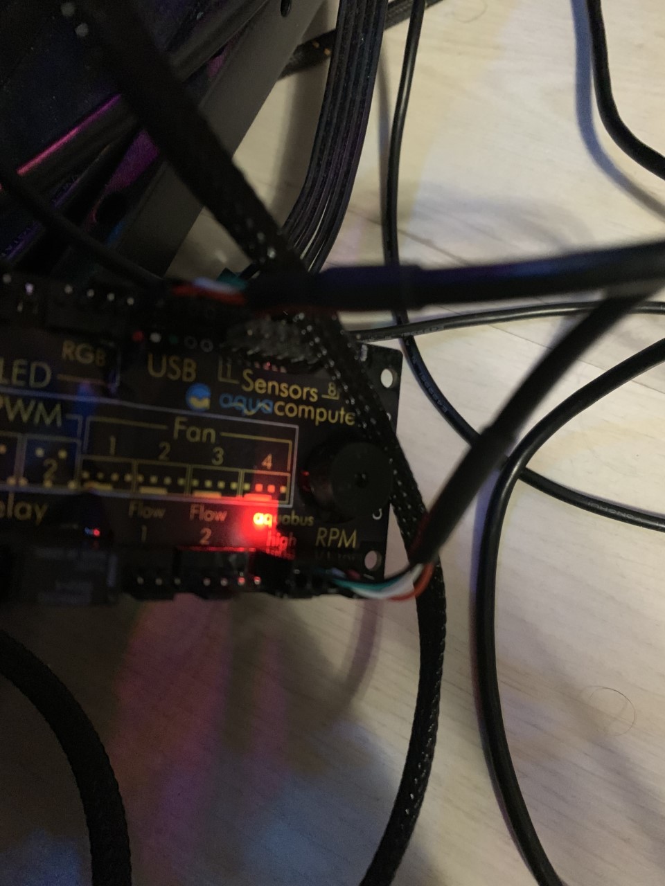

Syber писал(а):
провода разные пробовал при прямом подключении?
вторую помпу воткнул напрямую - тоже без шансов, cнял радиатор, лампочка быстро мигает красным, но ничего не находит
thumbnail_image1[1].jpg [ 182.22 КБ | Просмотров: 685 ]
Регистрация: 24.01.2006
Откуда: RU, Кемерово
Фото: 21
Jack78 в настройках аквабаса на контроллере попробуй еще reduce speed опцию выставить. Если это не поможет, то пиши на саппорт немцев. Похоже на брак.

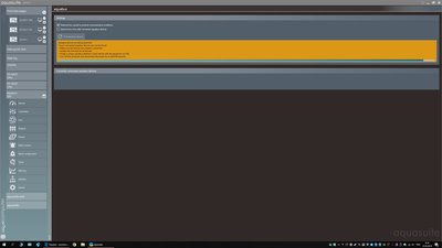

Похоже, без вариантов. Видимо, точно брак.

Jack78 а с мультиметром вообще не вариант? Если банальный непропай одного из контактов, то исправить значительно проще и быстрее, нежели с гарантией заморачиваться.
Судя по тому, что лампочка моргает - сама шина работает.

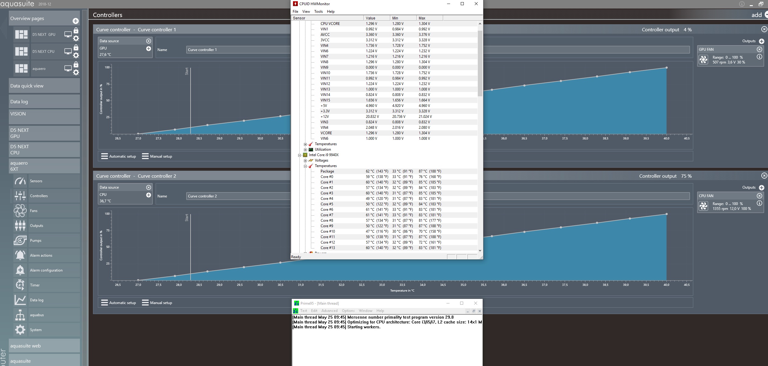

Ещё вопрос возник, подскажите, если не сложно. Я привязал вентиляторы на радиаторах к темперптурным датчикам в помпах, которые измеряют температуру воды. Соответственно, при повышении её температуры, вентиляторы увеличивают обороты. Режим speed в контроле. Но нормальные ли это температуры процессора в Prime95, мне кажется, высокие.
Радиатор airplex radical 4/420, copper fins, помпа D5 Next, вертушки Corsair LL140 High Performance PWM fan (RGB) 140 mm, процессорный водоблок cuplex kryos NEXT VARIO with VISION 2011/2011-3/2066, PVD/nickel
1.jpg [ 530.14 КБ | Просмотров: 623 ]

Jack78
Версия 29,8 умеет AVX-512. Частоту не видно, но для Vcore 1.3В, у тебя проц еще холодненький. Да и термоинтерфейс у i9-9940X при том, что пластичный металл, эффективностью не блещет.
По твоей проблеме - а по USB все нормально видно? Действовать скорее всего надо от простого к сложному - сначала по аквабасу увидеть хоть что-то, а потом уже цеплять машинерию...

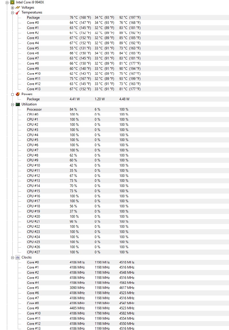

При температуре воды 35+ температура подскакивает 90+, нормально? :-x
2.jpg [ 264.23 КБ | Просмотров: 615 ]

Jack78 писал(а):
воды 35+
В комнате столько? Да и Эйрплекс - не лучшие радиаторы. Исключение разве что напольные, со своим контроллером, но аквадакты походу уже End of Life. Да и и не из-за конструкции, а потому что снаружи.
AVX-512 же, да и AVX 2 тоже, гм, "горячие парни". Старый Прайм 95 должен жарить поменьше.
Да собственно это и было ясно. Я уже говорил, отключить все и оставить только один модуль на аквабасе. Но это тоже не прокатило - помпы подключенные напрямую на порт аквабас контролоера так же не определяются.

И сейчас контроллер после полного сброса.
А после полного сброса в заводские установки надо прошивку самого контроллера обновить.
А этого сделано не было. А так как прошивки в остальных устройствах самые последние, то контроллер их по аквабасу просто не видит.

CrownA нк правда твоя, если бы на нем не было последней прошивки, то там бы большинства вкладок управления не было, а у него все есть, следовательно прошивка обновлена.
Я набираюсь опыта и ты начинаешь промахиваться :dance:
Это первое, что было сделано после полного сброса, так как контроллер это запросил СРАЗУ ЖЕ, после запуска aquasuite :-)
