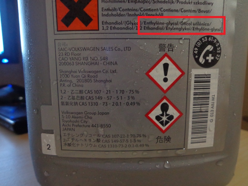

NODOGSALLOWED писал(а):
VAG G13 (G013A8JM1), он на пропиленгликоле
Забудь вообще.
По факту есть инфа, что в Европе начали юзать пропилен только в городском транспорте. Но по факту найти хотя бы 1 антифриз на пропиленгликоле не удалось, абсолютно все жижи, про которые говорят "на пропиленгликоле" оказались на этиленгликоле, Ваш VAG G13 (G013A8JM1) не исключение:
987957cs-960.jpg [ 168.06 КБ | Просмотров: 2133 ]

Вот и я лохонулся с этим концентратом, сегодня забрал, а на нем написано этиленгликоль. Вопрос, реально ли есть какой то антифриз или концентрат на пропилен гликоле?

AleKSandR
В реальности дело обстоит вот так:
Чем заправить СВО #13595784
Если вы в погоне за цветом, то вот Вам отличный цветовой набор(как правило красный этиленгликоль, зеленый и его оттенки пропиленгликоль/глицерин):
http://teplonositeli.com/
Но какой из них реально не запорит ваш контур сказать без теста не возможно.
Это ясно 100%, что мешать такую жижу ни с чем не надо, да и не нужно совсем.
Там написано, что он содержит этиленгликоль. Если чуть-чуть покопаться, то можно узнать, что в автомобильных антифризах на пропиленгликоле содержится некое количество этиленгликоля. А учитывая концентрацию в СВО, то этим можно пренебречь. В ламинате и мебели из ЛДСП не меньше вредных веществ.

NODOGSALLOWED
Что то вы меня запутали, так он на пропиленгликоле с содержанием этиленгликоля? Или же он только на этиленгликоле?
На этикетке не слова про пропиленгликоль.
Это как покупать воду из под крана, в которую добавили некое кол-во дистиллированной воды.
Вы прежде чем писать, хоть бы углубились в суть вопроса.
Антифризы делают из этиленгликоля по тому что:
1)Он не замерзает при минусовой температуре.
2)Он дешевле пропиленгликоля.
Жидкость для котлов делают из пропиленгликоля потому что:
2)Он безвреден для человека/животных/окружающей среды.
За антикоррозийные свойства вышеперечисленных жиж отвечает антикоррозийный пакет присадок влитый производителем.
И да, в спирте бактерии не разводятся, по этому ваши слова смешны.
Судя по надписям ниже, его там 70-75%, еще 1-3% 2-этилгексановая кислота и 0.1 - 0.49% - каустическая сода. Остальное, как я понял - вода. Кроме воды ничего полезного для здоровья, в общем.
