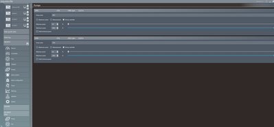

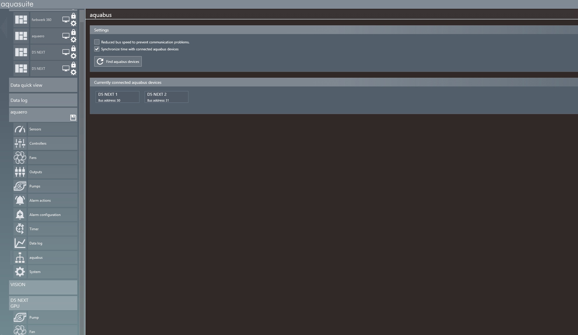

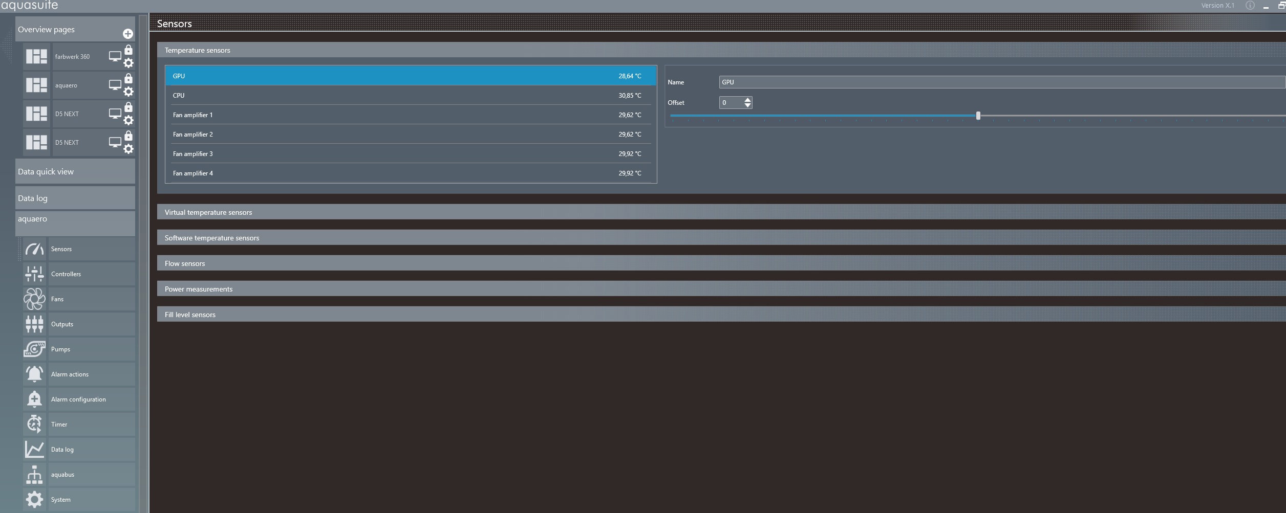

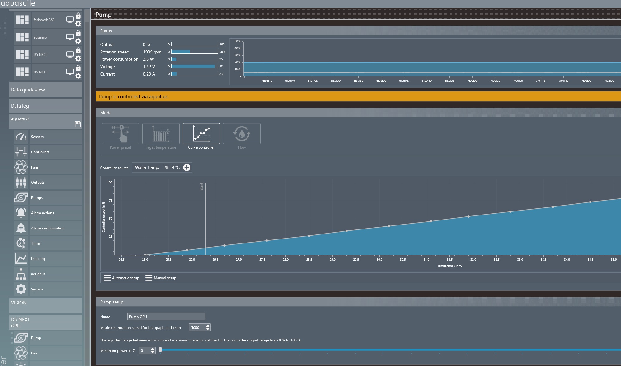

Регистрация: 04.11.2009
Откуда: Estonia
Syber писал(а):
Напиши им в поддержку, опиши ситуацию, скажут как поступить
Заменили контроллеры, всё заработало, aquabus видит всё. Возник вопрос, на какой сенсор лучше привязать мониторинг GPU/CPU? И можно ли сделать увеличение оборотов помп при повышении температуры? Без aquabus это можно было сделать. В aquabus я таких настроек не вижу. Спасибо :-)
4.jpg [ 216.73 КБ | Просмотров: 447 ]
3.jpg [ 330.01 КБ | Просмотров: 447 ]
2.jpg [ 176.97 КБ | Просмотров: 447 ]
1.jpg [ 267.92 КБ | Просмотров: 447 ]
Выходит все же брак порта а акваеро был...
Исключительно на температуру жидкости надо завязывать все обороты вентиляторов.
Можно, но совершенно не нужно. Выставь комфортные обороты по акустике/производительности и забудь про них.
Добавлено спустя 2 минуты 33 секунды:
При подключении по аквабасу обе твои помпы в плане управления перекочевали на акваеро. Вот на нем создавай контроллеры для них и выставляй нужные обороты.
R9 7950x :: Gigabyte B650 Gaming X AX :: Gigabyte GTX1080 Turbo OC 8G@2100@11500 :: Custom Water :: Corsair RM750x :: SSD M.2 Samsung 980PRO

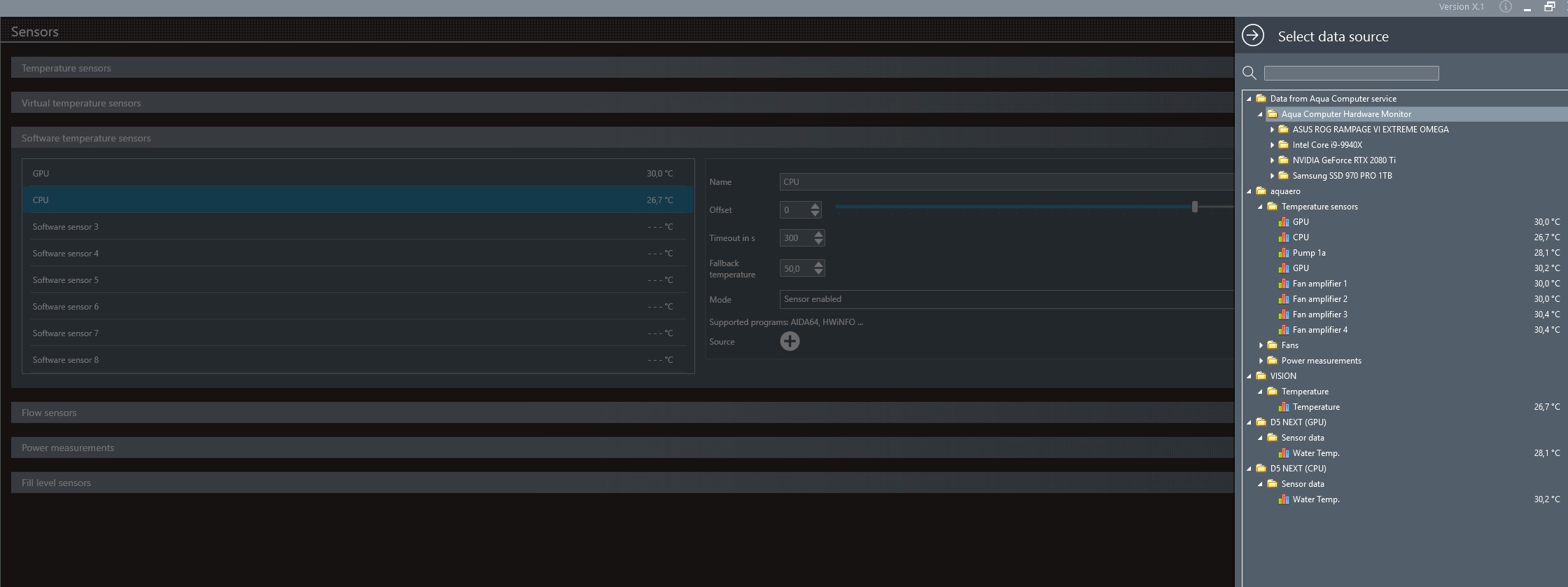

Откуда: Estonia
Понял, если на эти сенсоры завязать? Или лучше на датчики помп?
