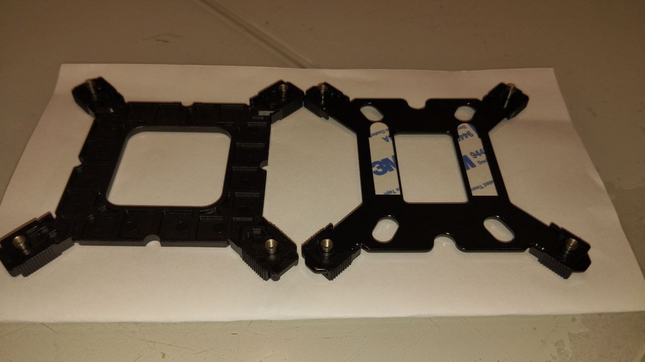

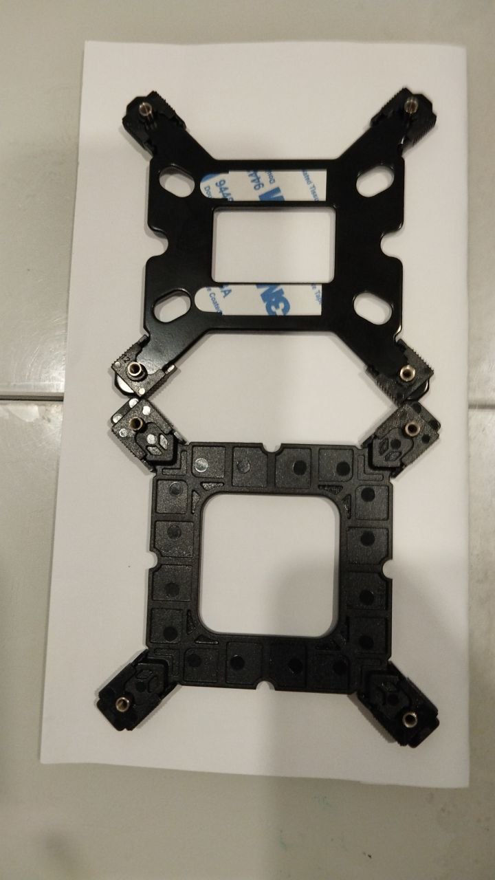

Взял IceMan Cooler ICE-CT3 POM версия. Взял POM версию по тому что хотелось полностью черного цвета. Фулл никель было бы получше но можно и обойтись.
Бэкплейт, да совсем хлипкий, но есть от Бикси водоблока - bykski cpu xpr i v3 металлический. По виду и конструкции креплений практически тоже самое, ну разумеет рамка металлическая.
Рамки бэкплейтов.
