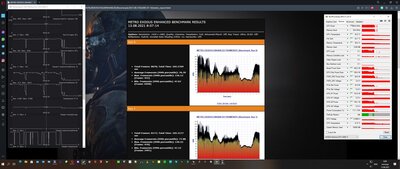

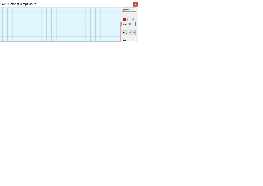

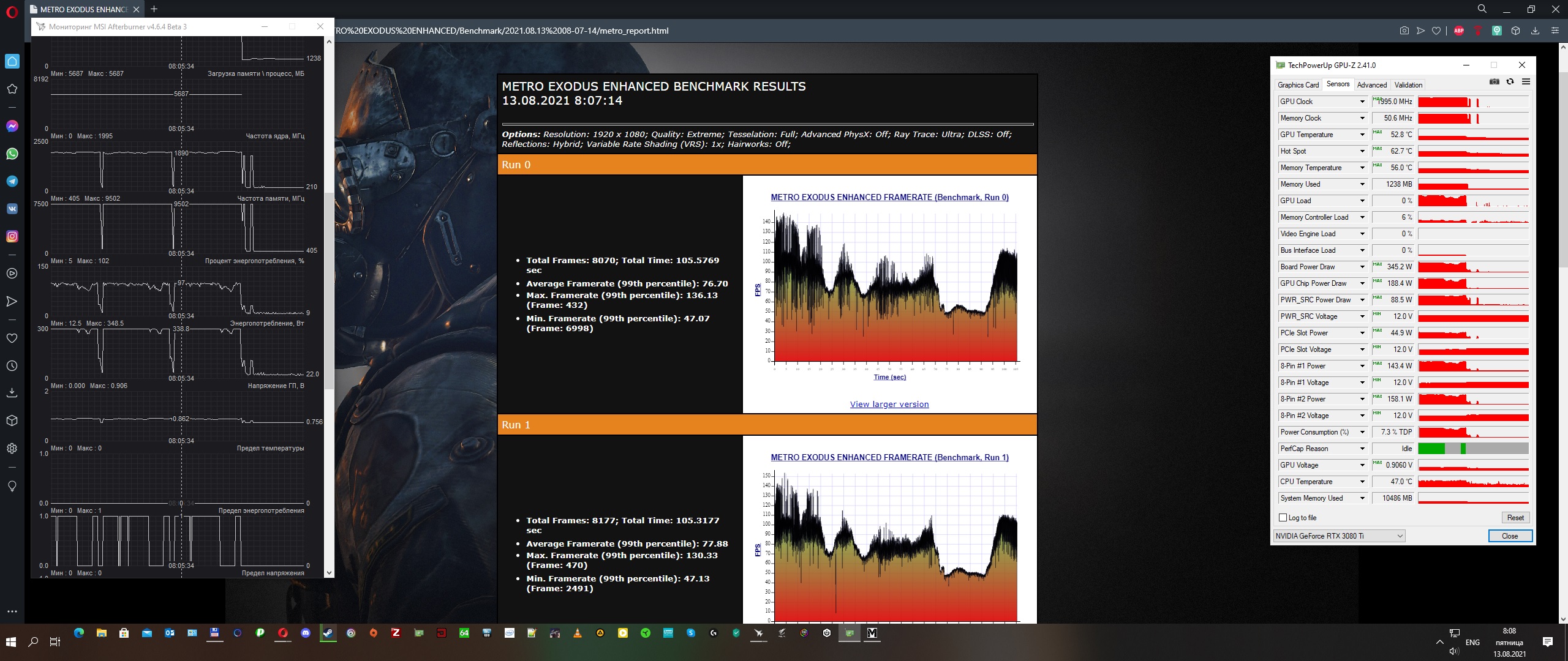

Регистрация: 02.10.2008
Reveal809 писал(а):
память 58 градусов -и тебе советую
ничего не трогал, из коробки 56
VRAM.jpg [ 728.36 КБ | Просмотров: 1130 ]

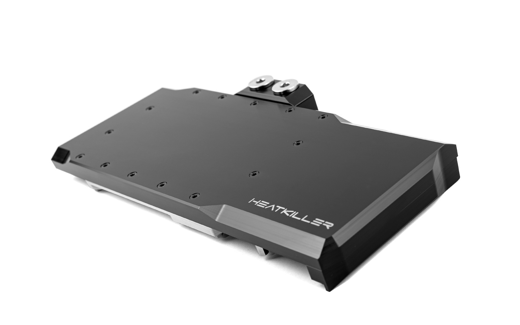

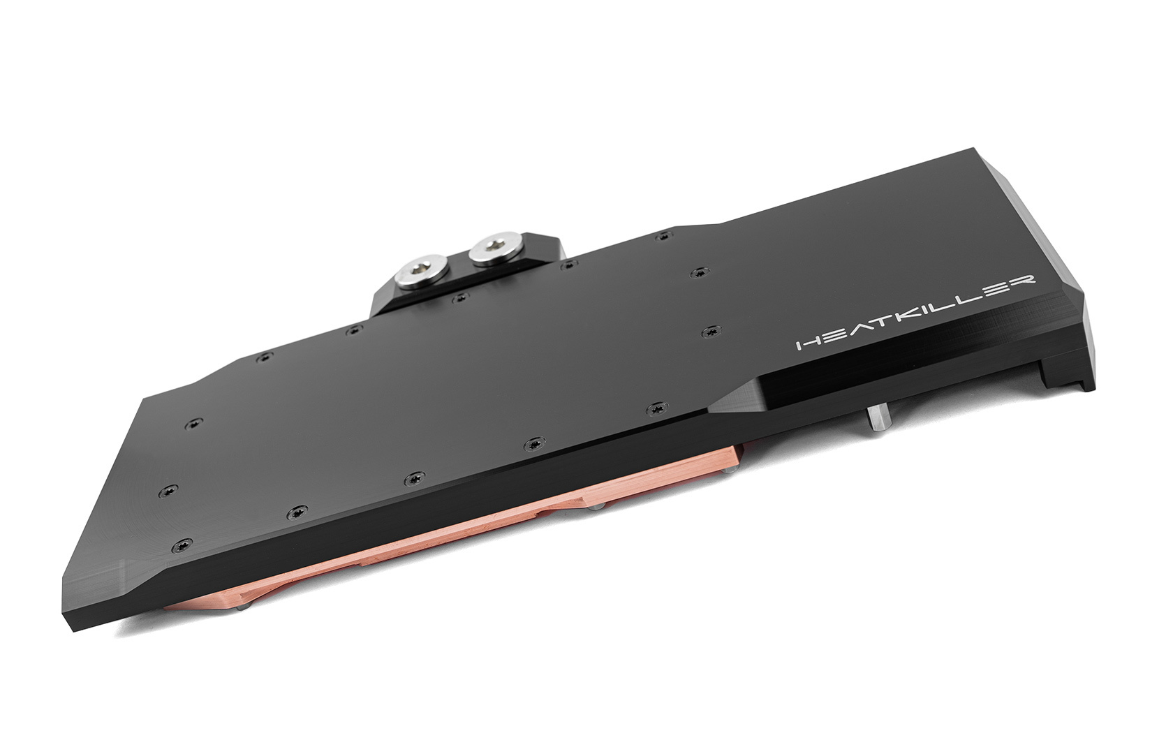

Регистрация: 23.09.2020
Немцы дошли до стадии тестов прототипов активных бэков, выпуск в серию - в зависимости от результатов.
heatkiller-v-for-rtx-n3k5w.jpg [ 161.23 КБ | Просмотров: 1031 ]
heatkiller-v-for-rtx-jljey.jpg [ 125.66 КБ | Просмотров: 1031 ]
