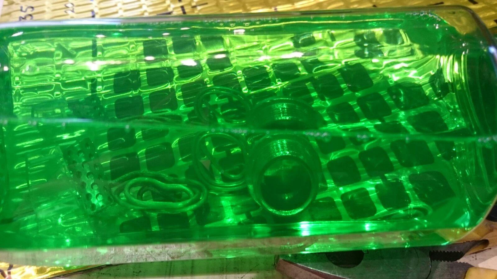

Тем временем, пока некоторые участники топика разрывали баян.
В общем состав металла в емкости: олово, медь, алюминий, никилированная латунь, шланг primochill. Напомню жидкость Termagent eco. Эксперимент продолжается с 23.02.2016
С момента закладки в жидкость образцов, на них не образовалось никаких покрытий, пленок, потемнений и вообще ни каких визуальных отклонений.
Жидкость на пропиленгликоле. То есть безвредная, без запаха и прочей ерунды.
Считаю, эксперимент можно заканчивать, так как не вижу никакого смысла в его продолжении.

Owerclocker И что? У меня в контуре медь, латунь, бронза, олово, свинец, цинк, сурьма, висмут (последние пять - самодельный припой для газовой горелки). Всё на воде уже 7 лет:
#77#77#77
Изначально было залито 1250мл дистиллята, впоследствии подлито где-то пол-литра обычной кипяченой воды. Никаких изменений, оргстекло только от времени пожелтело (последствия склейки чистым дихлорэтаном, трихлорэтилена на всё не хватило), и шланги помутнели и задубели, но они и без воды точно такие же стали (обрезки лежат), а так никаких нареканий. По слою пыли, думаю, понятно, что я туда лет 5 не лазил))

Хитрый John™ [USSR] Да ничего.
К чему этот фарс? Я обследовал интересующий многих тут вопрос косательно определенной жижи непосредственно на пропиленгликоле.
Кроме того, я лично считаю, что лить можно что угодно, главное не смешивать то, что категорически не рекомендует производитель, иначе тут есть уже фатальный опыт.
Засим хочу вам сказать следующее - ваш вброс полезным будет пользователям данной ветки, если вы разберете свой контур и детально(лучше с макросъемкой) продемонстрируете всем нам, что у вас там внутри, вот от этого будет реальный толк, а так это все никому не нужная писанина.

Owerclocker писал(а):
Да ничего.
Какой посыл вы хотели сделать тогда? Что ничего не происходит?
если вы разберете свой контур и деталь(лучше с макросъемкой)
У меня для этого есть прозрачные крышки. Там нет ничего, кроме белесого налета, похожего на осадок в отстоявшейся кипяченой воде (пластификатор от шлангов, я так предполагаю), и немного налета желтого (грешу на плохо промытый после пайки радиатор). А так - желтые сами стекло и шланги, вода чистая (видно через заправочную горловину). Запаха нет.

Хитрый John™ [USSR] Вы сам, на все ответили.
В вашей системе без вскрытия видны белесые налеты как Вы сказали.
В системе залитой гликолями все чистое и без налетов у всех кто не смешивал различные жижи(вода не в счет).
Вот и все.
А у Вас писанины по 1000 символов и ничего толкового, только подозрительное сравнение, какие-то страшные температуры и прочее не очень имеющее к этому топику обследование.
Объективно? По моему более чем.

В моем контуре железа почти на 40т.р, и лить туда я буду исключительно пропиленгликоль.
Не по тому, что ты считаешь, что я думаю, что он эффективнее, а по тому, что во первых мне для моддинга нужна именно зеленая жижа, во вторых я должен быть уверен в том, что с этой жижей у меня не будет всяких побелений, замутнений и прочего.
Так плюс комплект присадок как бонус. Исключены так же гальванопары, в следствии чего, я могу спокойно спать и быть уверенным в том, что микроканалы моего вб завтра не превратятся в труху ну или по крайней мере не забьются.
