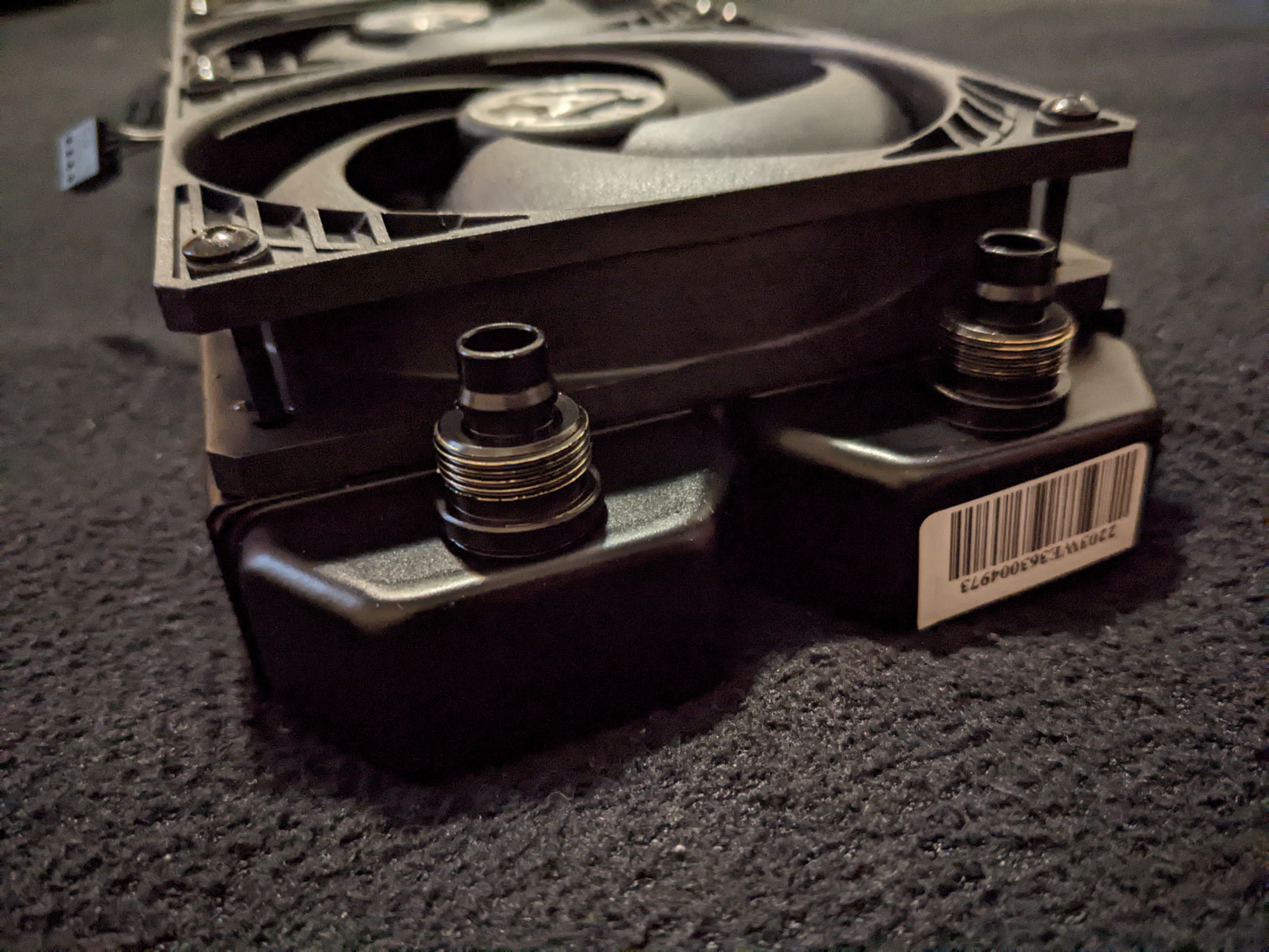

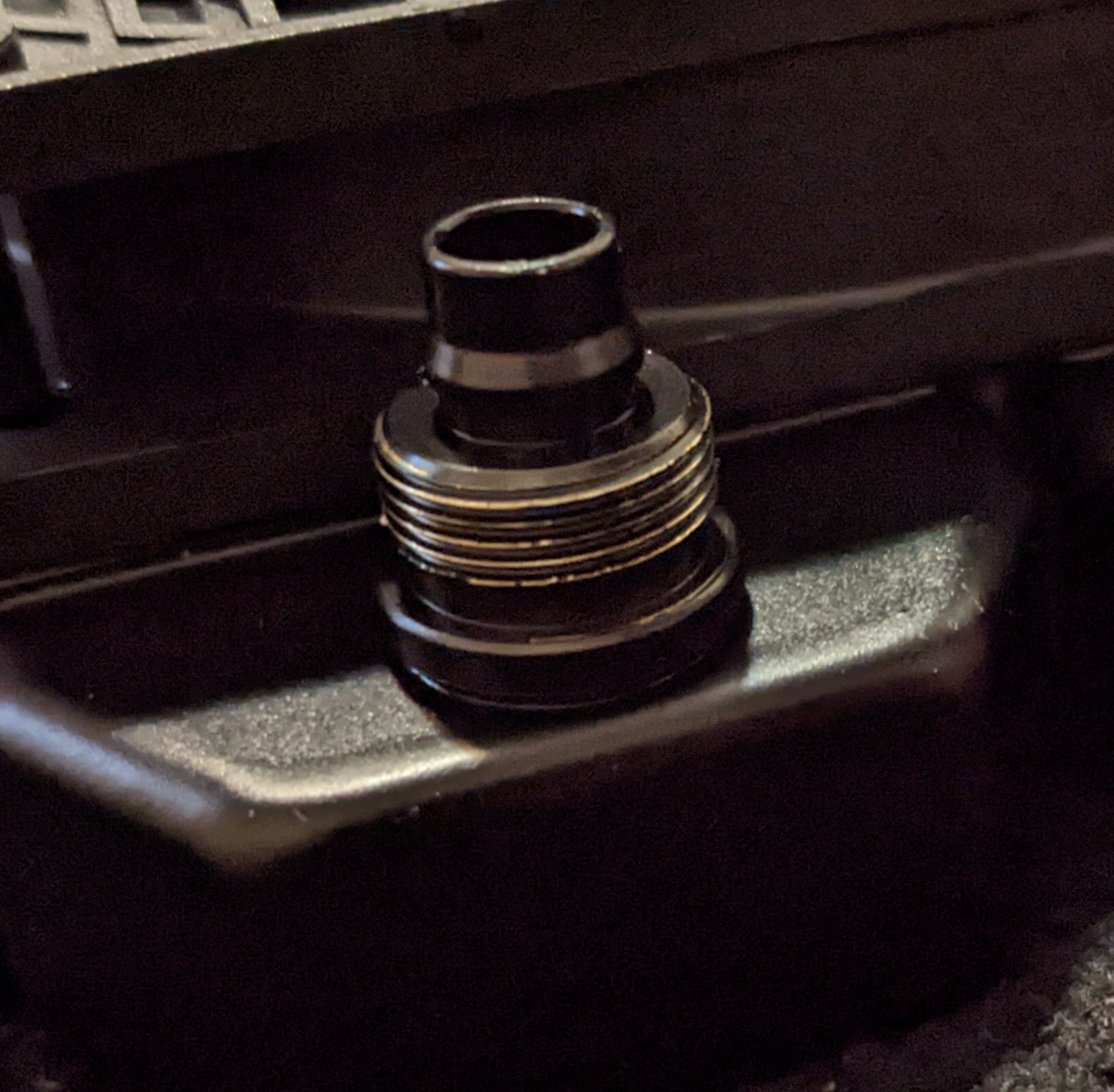

Коллеги, нужен совет. Выкидываю обе aio из корпуса в пользку полноценного контура. От Alphacool eiswolf 2 на видике помимо водоблока остается радиатор. Это 360х30мм Alphacool что-то из линейки NexXxos. Поскольку шланги будут 19/13, штатные под 7.5мм внутренний совершенно в картину не вписываются. И возник вопрос: вот то что на фото - оно в принципе съемное ли, или существует вероятность, что штатные фитинги просто впаяны в сам радиатор? Прикладывать усилие пока не пробовал, дабы не навредить. Граней под ключ, как видно, не наличествует. Может, кто сталкивался…
Я бы начал мечтать для начала о 16/10 :D .
Внутри может быть под шестигранник.
Существует.

Регистрация: 06.02.2011
Откуда: Красноярск
Фото: 108
inzer890 если не удасца скрутить, то можно как вариант срезать ёлку рассверлить до 11,5мм и нарезать резьбу G1/4"
но скорее всего удасца выкрутить.

Регистрация: 04.01.2011
Я бы побоялся. Если посмотреть на разрез резьбы, то она выглядит так _| |_ боюсь после сверления она будет выглядеть так _ _ и нарежете вы 1 виток резьбы максимум.
P.S. я не пилил радиаторы, я только предполагаю как они устроены.

Регистрация: 09.09.2004
Откуда: NY
Фото: 11
Загляну с фонариком, конечно, но крайне сомнительное извращение, ещё сильнее заужать вход/выход при том что сама посадка под шланги очень уж миниатюрная в рамках aio Eiswolf 2.
Жду ответ на форуме Альфы уже сутки, потому продублировал вопрос здесь
CrownA писал(а):
Существует
Ну вот это печаль-тоска тогда. Придется докупать 360ку полноценную, а так хотелось за выходные все собрать
Lurker-beta писал(а):
я не знаю что у вас было и будет, но при таких исходных данных я бы рассмотрел возможность сделать часть контура параллельной.
Не, посылка уже лежит со всем необходимым. Никаких больше полумер.
Курочить точно не буду. Просто куплю другую 360ку. Времени только жаль, хотелось было сегодня-завтра запуститься. Попробую таки аккуратно через ткань отвинтить. Если явно не идёт, ну что ж, значит, не судьба.
Всем спасибо за очень быстрые ответы 🙏
