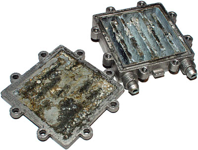

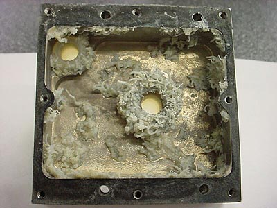

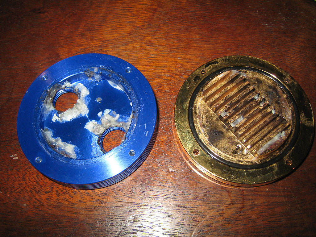

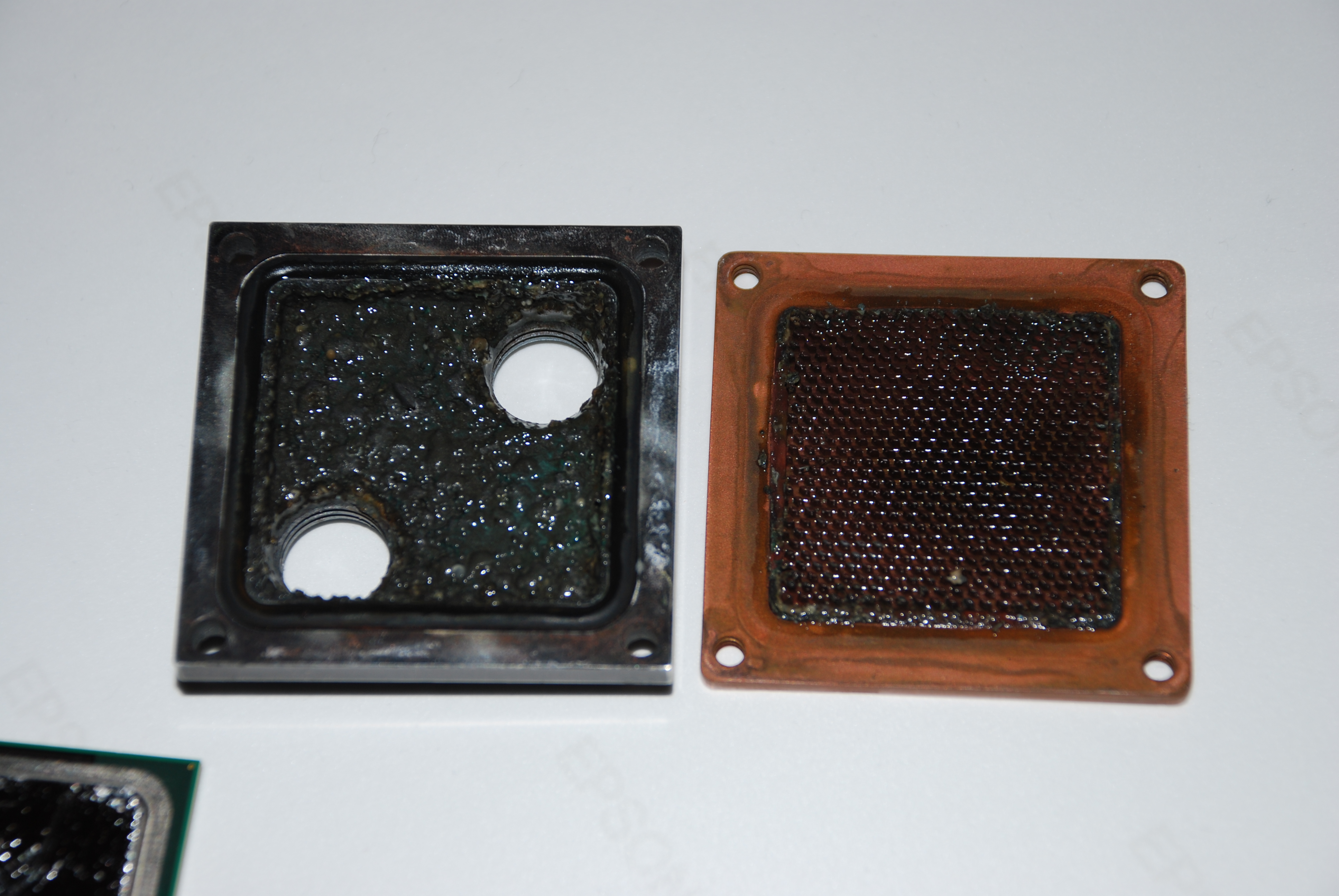

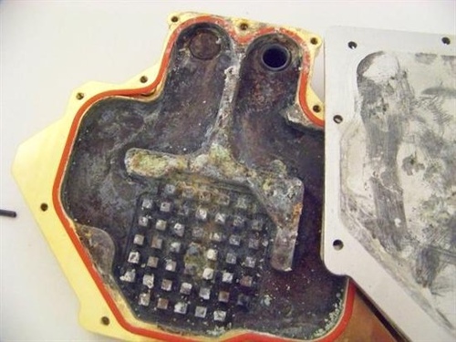

Давайте так.
Ваш засратый контур не в счет, ибо в нем явно какая-то агрессивная среда образовалась, которая убивает все и вся на своем пути(шучу конечно, хотя не исключено). Просто в вашей системе нет микроканальной структуры, которая могла бы забиваться, по этому ваша система собранная на коленке в данном случае вообще не котируется.
Вода.
Плюсы: лучше отводит тепло, бесплатно.
Минусы: способствуют развитию различных бактерий, образование гальванических пар.
Последствия следующие:
2222222.jpg [ 34.55 КБ | Просмотров: 1351 ]
159667.jpg [ 299.18 КБ | Просмотров: 1351 ]
36172.jpg [ 29.89 КБ | Просмотров: 1351 ]
500x1000px-LL-e9b55dd3_3301.100_5F00_2407.jpeg [ 77.06 КБ | Просмотров: 1351 ]
0029a0b10283423d5bdbec16ec8decce5a84742e.jpg [ 2.78 МБ | Просмотров: 1351 ]
