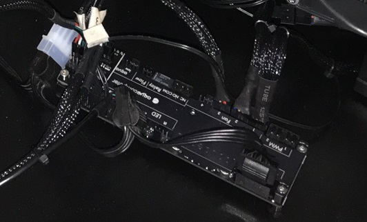

Регистрация: 19.03.2008
Откуда: Беларусь
aggression
Радиатор на 6LT прогревается, есть от него профит?
Сори, что твое фото немного урезал)
6LT.jpg [ 50.54 КБ | Просмотров: 591 ]
Регистрация: 24.01.2006
Откуда: RU, Кемерово
Фото: 21
nag77 у меня 32-33С постоянно на всех регуляторах в контроллере, при использовании радиатора.
R9 7950x :: Gigabyte B650 Gaming X AX :: Gigabyte GTX1080 Turbo OC 8G@2100@11500 :: Custom Water :: Corsair RM750x :: SSD M.2 Samsung 980PRO
Откуда: Беларусь
Лишним значит не будет. Благодарю за отклик.
Термопрокладками радиатор немцы комплектуют?
PS вроде да - Thermally conductive pad
Фото: 21
Да, все что требуется есть в комплекте.
