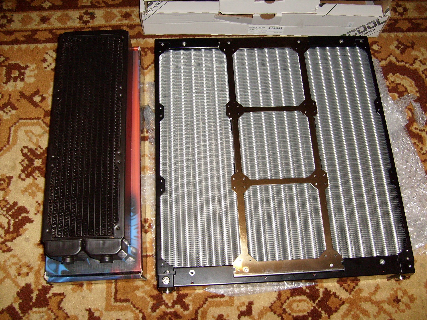

Вот тоже, по не многу готовлюсь, вчера приехали мои красавцы :-)

Core I7, куда столько, моры за глаза и уши одной!

Leha-62RUS Готовлюсь на GTX 780, есть идеи, хочу собрать что-то по вкуснее :beer:
Регистрация: 20.01.2011
Откуда: Касимов
Core I7, имхо но и одного толстячка 3х120 хватит для GTX780 + камешек!
ПС. все готовятся к 780! ;)
Регистрация: 05.10.2009
Откуда: Одесса
Их будет 2, и камень не слабый, память, мать, и аквааеро на воде тоже будет. Хочу хорошие темпы :-)
