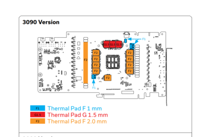

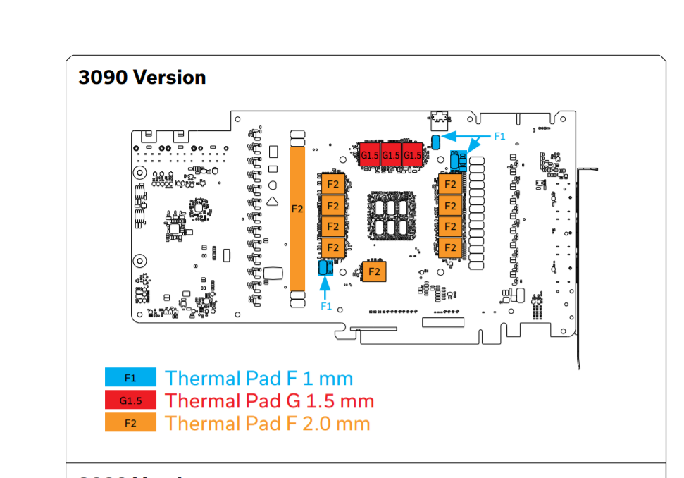

Их солянку из разных толщин термопрокладок учитывал?

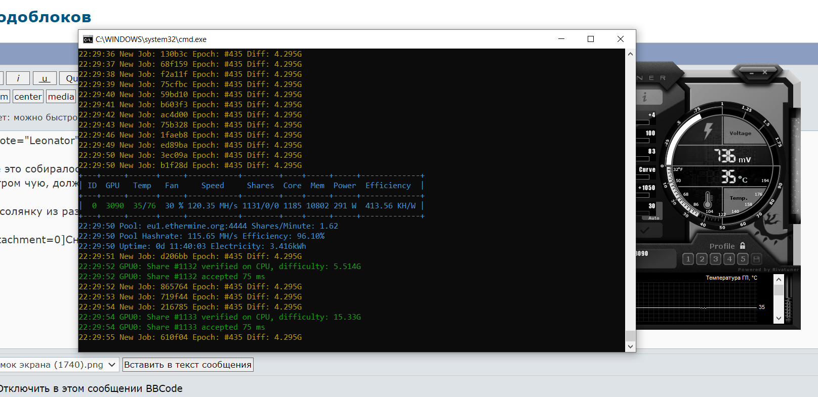

Снимок экрана (1740).png [ 137.99 КБ | Просмотров: 1675 ]
Мой вариант температур. Без активного бэка. В комнате 25-26С.

Все это собиралось на родных термопрокладках?
1,5 и 2 мм Гелиды на память поставил... Оригинал, в картонном пакете. :?:

Температура жидкости на выходе из карты 31,2С. Комнатная 25-26С.
